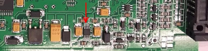

вадимк Опубликовано 4 мая, 2016 Поделиться Опубликовано 4 мая, 2016 Может кто сталкивался:Не знаю предисторию,но пробило по плате чуток элементов.Я уже практически все запустил.Есть два места,которые мне не совсем понятны.Первый - MCP1253.Как выкрутиться:Микросхемы в продаже нет.Ждать из китая.Может есть вариант пробросить питание от имеющегося?И второй вопрос (ламерский) - я впихнул вместо VP251 82C250.Кто то менял?Работает? Ссылка на комментарий Поделиться на другие сайты Поделиться
OalikO Опубликовано 4 мая, 2016 Поделиться Опубликовано 4 мая, 2016 82с251 тогда уже лучше, но как временный вариант работать будет. Ссылка на комментарий Поделиться на другие сайты Поделиться
