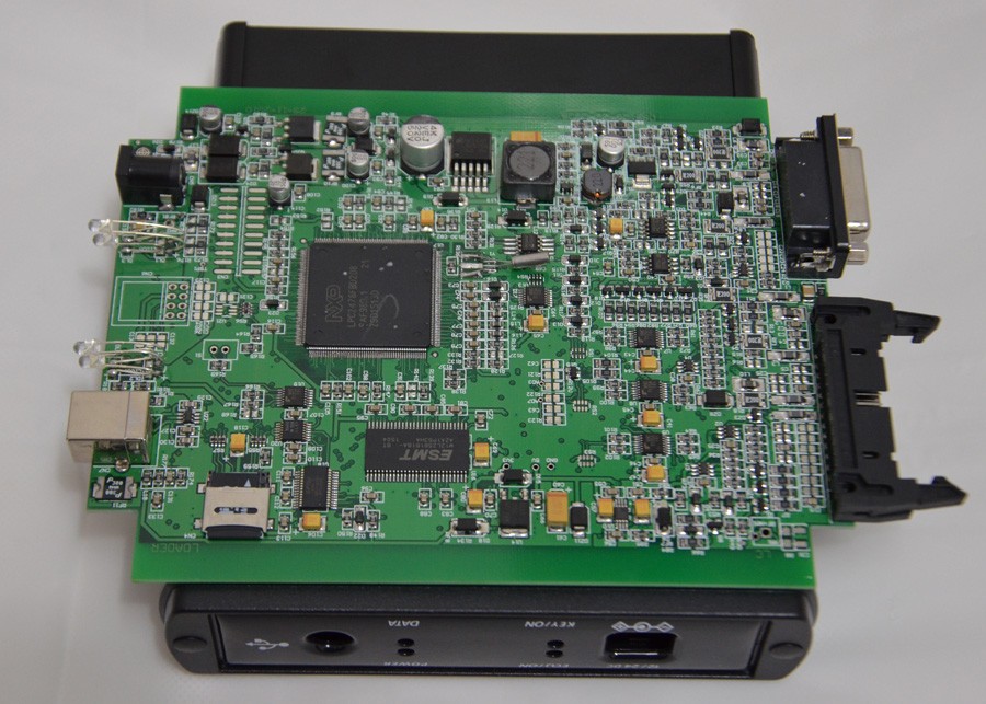

v0d0ley Опубликовано 16 мая, 2016 Поделиться Опубликовано 16 мая, 2016 parni vopros. stoit li brat' s takoy PCB ili esli potom dorabativat' to mozhno vzyat' i podeshevle??? Ссылка на комментарий Поделиться на другие сайты Поделиться
synoc Опубликовано 16 мая, 2016 Поделиться Опубликовано 16 мая, 2016 адекватная плата.....есть хуже... Ссылка на комментарий Поделиться на другие сайты Поделиться
Alega67 Опубликовано 16 мая, 2016 Поделиться Опубликовано 16 мая, 2016 И что тут хорошего,танталы красивые,кварц гамно,фильтров нет. Ссылка на комментарий Поделиться на другие сайты Поделиться
чавойто 161 Опубликовано 16 мая, 2016 Поделиться Опубликовано 16 мая, 2016 (изменено) parni vopros. stoit li brat' s takoy PCB ili esli potom dorabativat' to mozhno vzyat' i podeshevle??? ни куя себе клава у тебя(кириллицей ни как?). нынешние мастера меня тут вообще за нищеброда считают. а сами даже блока ниразу по бдм не поднимали. вот так... да я сам панели мотал и горжусь этим. умею с электронникой разбираться. хоть меня тут и обвиняют что я лезу во все темы... я даже плейстейшен хакал... а нышние гуру тут кичатся оригинальными марочниками... ну я то знаю такие как мы, если надо хоть ракету прошьем...))) я и если надо сам починю и перепаяю Ты ж даже плейстейшен хакал, а тут с каким то К-тагом не разбересся. Изменено 16 мая, 2016 пользователем чавойто 161 Ссылка на комментарий Поделиться на другие сайты Поделиться
v0d0ley Опубликовано 17 мая, 2016 Поделиться Опубликовано 17 мая, 2016 Я вот честно говоря тоже на это обратил внимание, что на кварце сопля повешана и фильтра ... Один фиг допиливать... У ктага есть два вида плат: одна узкая, вторая пошире. Я хочу взять и полностью допилить. Думаю взять самый обычный, верно? Ссылка на комментарий Поделиться на другие сайты Поделиться
ekonstantin Опубликовано 17 мая, 2016 Поделиться Опубликовано 17 мая, 2016 А что Вы там "допиливать" собрались ? Ссылка на комментарий Поделиться на другие сайты Поделиться

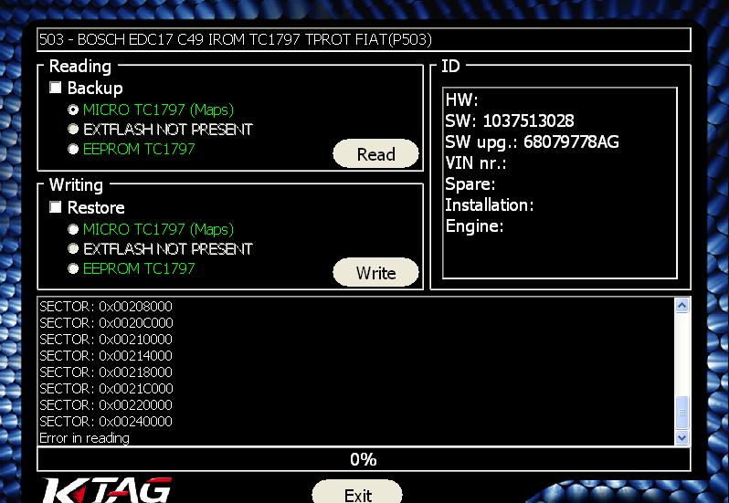

astronom Опубликовано 17 мая, 2016 Поделиться Опубликовано 17 мая, 2016 (изменено) Народ хелп ми. Сейчас пытаюсь прочитать Ктагом 2.08 софт. Блок ECD17C49 Ктаг читает его до 57% дальше рвет связь. Пробовал три раз всегда в одном и том же месте затык. Кесс считал этот блок но там флеш и епром ом сразу вместе читает и не делит его. Хотелось бы ктагом считать этот блок но что то косяк какой то присутствует. Кде то посмотреть можно чтоб исправить эту проблему? Отдельно епром Ктаг читает нормально Изменено 17 мая, 2016 пользователем astronom Ссылка на комментарий Поделиться на другие сайты Поделиться

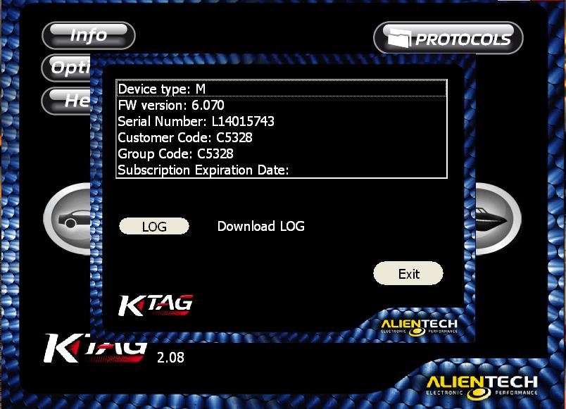

astronom Опубликовано 17 мая, 2016 Поделиться Опубликовано 17 мая, 2016 Версия которой работаю. Ссылка на комментарий Поделиться на другие сайты Поделиться
ivashka.vvs Опубликовано 17 мая, 2016 Поделиться Опубликовано 17 мая, 2016 У меня такое вылазило на блоке EDC17CP46 от мерса, когда бутпины отваливались в процессе чтения.. И еще когда блок не тот был выбран - тоже так мог написать Вообще ктаг 6.070 вроде под более новую версию проги заточен. Попробуй 2.11 или 2.12-13 Ссылка на комментарий Поделиться на другие сайты Поделиться
