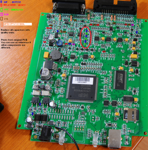

вадимк Опубликовано 8 июня, 2016 Поделиться Опубликовано 8 июня, 2016 Недавно покупал ктаг.Я писал - качество "ниже плинтуса".Сегодня он мне первым подвернулся под руку.Нужно было прочитать IAW 5SF.Блок оказался не рабочий.Зато осциллом посмотрел к-лайн.9в подтяжка.Собаки бешеные поставили "левые" транзисторы (или вообще не понятно что).Вот в этом месте.Принцип такой же,как в кесс.Дигитал NPN => Дигитал PNP.Три пары(через один).При команде к ЭБУ NPN греются (палец припек). Ссылка на комментарий Поделиться на другие сайты Поделиться
