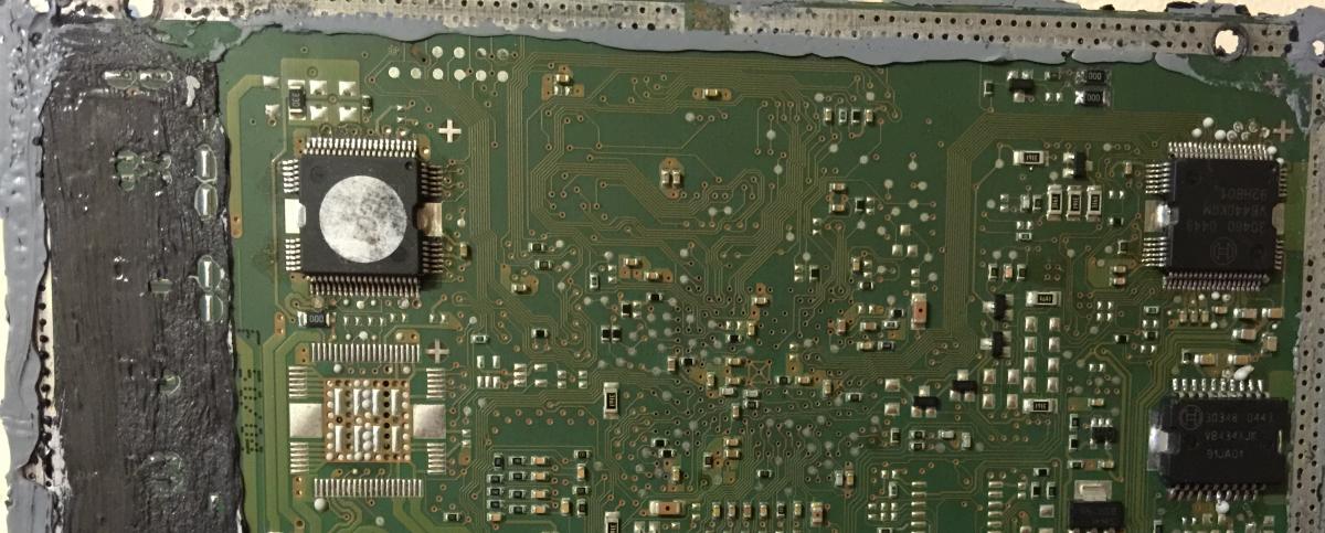

f30user Опубликовано 14 августа, 2016 Поделиться Опубликовано 14 августа, 2016 Люди МЕ 9.2 (BMW N45) кто читал ктагом дме подпален, питание от разъема кое где выгорело задача вычитать флеш (исн) и вписать в донора в описании к протоколу (19) для этого дме есть подключение через адаптер бош и позицион. стол - у китайцев нет в комплектах этих адаптеров и через подключение Ribbon Cables 144300T100 - на фото ничего не понятно, кто как делал? или просто соединить как то 12 пин бдм-площадки и через разъем в ктаг или хпрог подключать? Ссылка на комментарий Поделиться на другие сайты Поделиться
synoc Опубликовано 14 августа, 2016 Поделиться Опубликовано 14 августа, 2016 читать через стандартный бдм порт..... Ссылка на комментарий Поделиться на другие сайты Поделиться
f30user Опубликовано 14 августа, 2016 Поделиться Опубликовано 14 августа, 2016 читать через стандартный бдм порт..... на плате место понятно а 12 пин переходник как выглядит, не было в комплекте к ктагу Ссылка на комментарий Поделиться на другие сайты Поделиться
f30user Опубликовано 14 августа, 2016 Поделиться Опубликовано 14 августа, 2016 пардон 14 пин бдм Ссылка на комментарий Поделиться на другие сайты Поделиться

f30user Опубликовано 27 августа, 2016 Поделиться Опубликовано 27 августа, 2016 (изменено) Люди МЕ 9.2 (BMW N45) кто читал ктагом дме подпален, питание от разъема кое где выгорело задача вычитать флеш (исн) и вписать в донора в описании к протоколу (19) для этого дме есть подключение через адаптер бош и позицион. стол - у китайцев нет в комплектах этих адаптеров и через подключение Ribbon Cables 144300T100 - на фото ничего не понятно, кто как делал? или просто соединить как то 12 пин бдм-площадки и через разъем в ктаг IMG_1724 — копия.JPG или хпрог подключать? спрошу дополнительно при подключении к бдм точкам ктагом питание надо подавать или ктаг сам подаст когда нужно? есть упоминание про точку EPEE при записи ктагом это актуально? Изменено 27 августа, 2016 пользователем f30user Ссылка на комментарий Поделиться на другие сайты Поделиться
IZGOY Опубликовано 28 августа, 2016 Поделиться Опубликовано 28 августа, 2016 питания не надо при условии что подключаешься к точкам адаптером для бош едц16... Ссылка на комментарий Поделиться на другие сайты Поделиться

X-Ander Опубликовано 30 августа, 2016 Поделиться Опубликовано 30 августа, 2016 спрошу дополнительно при подключении к бдм точкам ктагом питание надо подавать или ктаг сам подаст когда нужно? есть упоминание про точку EPEE при записи ктагом это актуально? Ставишь другой блок в тачку и эксплорером читаешь isn из блока и пишешь его в CAS. Программишь блок winkfpt под тачку с новым вином, синхришь заводишь. На всё про всё час работы. Ссылка на комментарий Поделиться на другие сайты Поделиться
OalikO Опубликовано 30 августа, 2016 Поделиться Опубликовано 30 августа, 2016 спрошу дополнительно при подключении к бдм точкам ктагом питание надо подавать или ктаг сам подаст когда нужно? есть упоминание про точку EPEE при записи ктагом это актуально? Сделаем клон или пропишем Explorer. ВАО, м. Бульвар Рокоссовского. Если сильно хочется самому- не мудри, подключай XPROG. Ссылка на комментарий Поделиться на другие сайты Поделиться
