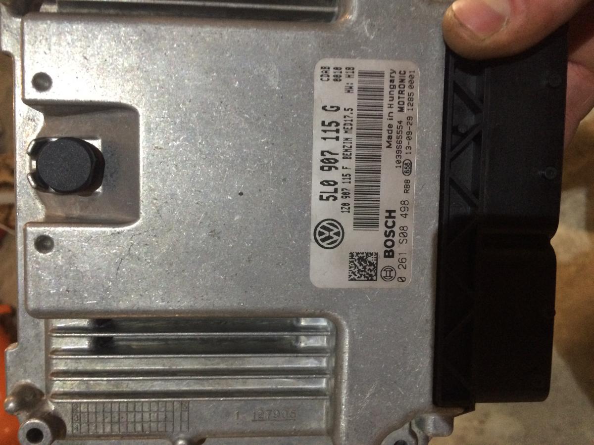

lowepro Опубликовано 3 ноября, 2016 Поделиться Опубликовано 3 ноября, 2016 Вот такой Ссылка на комментарий Поделиться на другие сайты Поделиться
denis5811 Опубликовано 3 ноября, 2016 Поделиться Опубликовано 3 ноября, 2016 Вот такой По ходу 13 год, GPT. Ссылка на комментарий Поделиться на другие сайты Поделиться
sas-78 Опубликовано 4 ноября, 2016 Поделиться Опубликовано 4 ноября, 2016 сейчас эти блоки и не только по розетке можно сделать Ссылка на комментарий Поделиться на другие сайты Поделиться
lowepro Опубликовано 4 ноября, 2016 Поделиться Опубликовано 4 ноября, 2016 мультик берег гпт? Ссылка на комментарий Поделиться на другие сайты Поделиться
