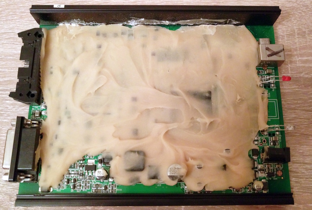

Дошли таки руки обновиться до 6.07 , открыл прибор, а там что-то типа керамики ...
Прибор один из первых, которые выпускались. Служил без головняка и доработок
  В 02.01.2017 в 17:49, Ibif сказал:
Видно кто то доработал его. :emot64:
