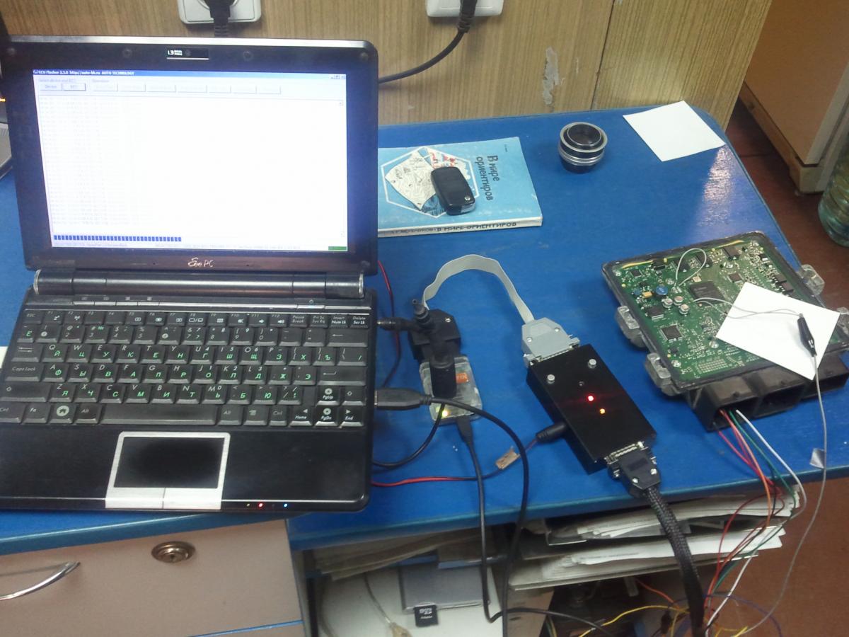

alex7119 Опубликовано 17 апреля, 2017 Поделиться Опубликовано 17 апреля, 2017 (изменено) Я тоже так сделал на транзите 16 модельного года. Итог-ктаг ничего по факту не сделал, только один вид , что пишет, причем каждый раз считывает по разному. 4 мб файл в нулях. В епроме какая то каша. Тогда так через флешер алекса Изменено 17 апреля, 2017 пользователем ECUFLASH.RU Ссылка на комментарий Поделиться на другие сайты Поделиться
Дмитрий_113 Опубликовано 17 апреля, 2017 Поделиться Опубликовано 17 апреля, 2017 (изменено) Интересная черная коробочка, а кабель от к-тага основной. Флешер алекса с базовым модулем SID 208 так же и в буте могут работать? либо для бута необходимо отдельный модуль BSL брать? Изменено 17 апреля, 2017 пользователем ECUFLASH.RU Ссылка на комментарий Поделиться на другие сайты Поделиться
alex7119 Опубликовано 17 апреля, 2017 Поделиться Опубликовано 17 апреля, 2017 Коробочка - переделанный блок от кесса для работы с трикорами - для правильной работы в БСЛ с ГПТ. Кабель от кесса (ктага) с допаянными выводами ГПТ. А вот для работы с трикорами на столе надо покупать дополнительный модуль. Ссылка на комментарий Поделиться на другие сайты Поделиться
ZINZIYAHO Опубликовано 17 апреля, 2017 Поделиться Опубликовано 17 апреля, 2017 Тогда так Фото1685.jpg через флешер алекса или, как ты и указал, pcm.А мультифлэшер берет этот блок? Делал кто? Ссылка на комментарий Поделиться на другие сайты Поделиться
Дмитрий_113 Опубликовано 17 апреля, 2017 Поделиться Опубликовано 17 апреля, 2017 Коробочка - переделанный блок от кесса для работы с трикорами - для правильной работы в БСЛ с ГПТ. Кабель от кесса (ктага) с допаянными выводами ГПТ. А вот для работы с трикорами на столе надо покупать дополнительный модуль. А что именно допаяно для ГПТ, в стоке кабель не подходит? Ссылка на комментарий Поделиться на другие сайты Поделиться
alex7119 Опубликовано 17 апреля, 2017 Поделиться Опубликовано 17 апреля, 2017 В стоке в кабеле кесса (ктага) нет выходов под гпт. В коробочке от кесса переделано для работы в БСЛ режиме и добавлена плата ГПТ. Ссылка на комментарий Поделиться на другие сайты Поделиться

Дмитрий_113 Опубликовано 17 апреля, 2017 Поделиться Опубликовано 17 апреля, 2017 (изменено) В стоке в кабеле кесса (ктага) нет выходов под гпт. В коробочке от кесса переделано для работы в БСЛ режиме и добавлена плата ГПТ. Блок SID208 подключается стандартно 12в, GND, GAN H-L, K15. На плате для бута резисторы на массу, либо для К-тага либо для других загрузчиков по разному. Непойму, что еще за выводы ГПТ ? Изменено 17 апреля, 2017 пользователем Дмитрий_113 Ссылка на комментарий Поделиться на другие сайты Поделиться
IZGOY Опубликовано 18 апреля, 2017 Поделиться Опубликовано 18 апреля, 2017 Парни а делал кто клоном KTAG , EDC17CP49 ? Сейчас глянул , на 40D этот ЭБУ стоит, а не C56. Ссылка на комментарий Поделиться на другие сайты Поделиться
alex7119 Опубликовано 18 апреля, 2017 Поделиться Опубликовано 18 апреля, 2017 Да есть "такие" для блоков с GPT (новые). Для СИДа208 - не применяются. Ссылка на комментарий Поделиться на другие сайты Поделиться
IZGOY Опубликовано 18 апреля, 2017 Поделиться Опубликовано 18 апреля, 2017 берет 17с49 Ссылка на комментарий Поделиться на другие сайты Поделиться
Дмитрий34 Опубликовано 18 апреля, 2017 Поделиться Опубликовано 18 апреля, 2017 берет 17с49 Я говорю про CP49 , вы его имели ввиду? Ссылка на комментарий Поделиться на другие сайты Поделиться
Дмитрий_113 Опубликовано 18 апреля, 2017 Поделиться Опубликовано 18 апреля, 2017 Да есть "такие" для блоков с GPT (новые). Для СИДа208 - не применяются. GUID Partition Table, аббр. GPT — стандарт формата размещения таблиц разделов на физическом жестком диске. Он является частью Расширяемого микропрограммного интерфейса Ссылка на комментарий Поделиться на другие сайты Поделиться
Heathen Опубликовано 18 апреля, 2017 Поделиться Опубликовано 18 апреля, 2017 GUID Partition Table, аббр. GPT — стандарт формата размещения таблиц разделов на физическом жестком диске. Он является частью Расширяемого микропрограммного интерфейса GPT - вид защиты. Пароль с процессора с этим видом защиты можно считать только с помощью GPT адаптера, он генерит меандр, который подается на входы датчиков коленвала и распредвала, после чего по кану читается пароль. Как-то вроде так... Ссылка на комментарий Поделиться на другие сайты Поделиться
