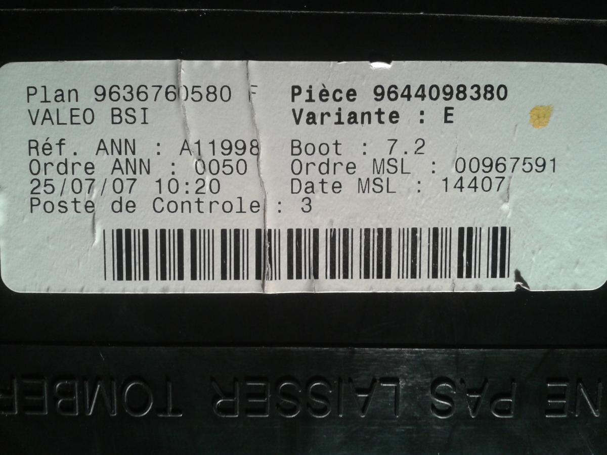

segangk Опубликовано 1 января, 2014 Автор Поделиться Опубликовано 1 января, 2014 Буду на работе, сделаю фото наклейки. Сейчас нет под рукой. Ссылка на комментарий Поделиться на другие сайты Поделиться

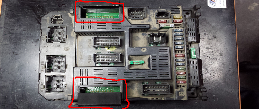

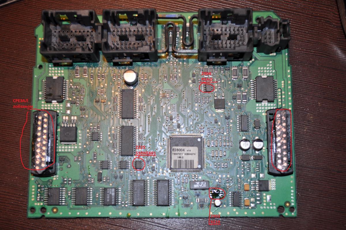

segangk Опубликовано 4 января, 2014 Автор Поделиться Опубликовано 4 января, 2014 (изменено) что там стоит, номер бси . Судя по дате, блок не родной, так как ДАМ указывает на 07.06. 2001 года. Надо попытать хозяина. Нутрянка похожа на ту, что на фото(не мое, я не чего не половинил) Изменено 4 января, 2014 пользователем segangk Ссылка на комментарий Поделиться на другие сайты Поделиться
KIMI Опубликовано 4 января, 2014 Поделиться Опубликовано 4 января, 2014 Моторолу читай, и нинадо было её резать на попалам.. можно было читать через зад. Ссылка на комментарий Поделиться на другие сайты Поделиться
Роман Ботан Опубликовано 4 января, 2014 Поделиться Опубликовано 4 января, 2014 Моторолу читай, и нинадо было её резать на попалам.. можно было читать через зад. Чел же написал, что фото чужие. Не резал он пока питомца. Судя по дате, блок не родной, так как ДАМ указывает на 07.06. 2001 года. Надо попытать хозяина. Нутрянка похожа на ту, что на фото(не мое, я не чего не половинил) Ссылка на комментарий Поделиться на другие сайты Поделиться
KIMI Опубликовано 4 января, 2014 Поделиться Опубликовано 4 января, 2014 Ети модели БСИ которые имеют калпачки обычно на моторолах НС12 и те которые как ета бси без калпачков имеет еепром 95128 Ссылка на комментарий Поделиться на другие сайты Поделиться
SAN777 Опубликовано 4 января, 2014 Поделиться Опубликовано 4 января, 2014 Судя по дате, блок не родной, так как ДАМ указывает на 07.06. 2001 года. Надо попытать хозяина. Нутрянка похожа на ту, что на фото(не мое, я не чего не половинил) Если нужен еепром блока , что у вас на наклейке БСИ, то вот есть в разделе новые блоки www.carhelp.info/forums/showthread.php?t=61005. Сам сейчас пытаюсь починить похожее авто пежо 307 2002 год.Но в отличие от вас у меня нет пина. Темой ниже пытаюсь найти пин. Ссылка на комментарий Поделиться на другие сайты Поделиться
