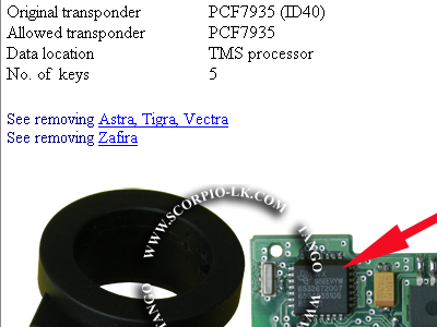

ZINZIYAHO Опубликовано 2 января, 2014 Поделиться Опубликовано 2 января, 2014 (изменено) авто astra g 98 нужно прописать новый транспондер вопрос на старом написано PCF79735S такого чипа не могу найти есть pcf7935as можно ли его заменить??? и еще где у него блок иммо??? нужно было считать дамп заранее благодарен Изменено 2 января, 2014 пользователем ZINZIYAHO Ссылка на комментарий Поделиться на другие сайты Поделиться
m518 Опубликовано 2 января, 2014 Поделиться Опубликовано 2 января, 2014 Про трансы..заменить можно... иммо в ридере на замке зажигания.Внутри проц тмс370. Ссылка на комментарий Поделиться на другие сайты Поделиться
ZINZIYAHO Опубликовано 2 января, 2014 Автор Поделиться Опубликовано 2 января, 2014 (изменено) В 02.01.2014 в 14:08, m518 сказал: Про трансы..заменить можно... иммо в ридере на замке зажигания.Внутри проц тмс370. если в замке то почему она не завелась?? мы купили ключ и замок +реадер с одного авто а она не завелась Изменено 2 января, 2014 пользователем ZINZIYAHO Ссылка на комментарий Поделиться на другие сайты Поделиться

ZINZIYAHO Опубликовано 2 января, 2014 Автор Поделиться Опубликовано 2 января, 2014 я раньше менял моторный на таком авто просто забыл процедуру тут мне надо будет считать пин с обоих иммо, (с карпрог) затем поставить новый иммо затем обнулить моторный и привязать его с оп-ком вроде так да??? или проще положить ключ по дампу??? есть ХАЙТАГ Ссылка на комментарий Поделиться на другие сайты Поделиться
jody Опубликовано 2 января, 2014 Поделиться Опубликовано 2 января, 2014 если хитаг есть проще новый чип прописать... Ссылка на комментарий Поделиться на другие сайты Поделиться
ZINZIYAHO Опубликовано 2 января, 2014 Автор Поделиться Опубликовано 2 января, 2014 В 02.01.2014 в 17:21, jody сказал: если хитаг есть проще новый чип прописать... если можно подскажите как подготовить чистый чип с хитаг Ссылка на комментарий Поделиться на другие сайты Поделиться
jody Опубликовано 2 января, 2014 Поделиться Опубликовано 2 января, 2014 читаешь tms и запихиваешь дамп в хитаг или гамбит( у меня два в одном) и подставляешь чип... Ссылка на комментарий Поделиться на другие сайты Поделиться
ZINZIYAHO Опубликовано 2 января, 2014 Автор Поделиться Опубликовано 2 января, 2014 В 02.01.2014 в 18:07, jody сказал: читаешь tms и запихиваешь дамп в хитаг или гамбит( у меня два в одном) и подставляешь чип... понял я думал что есть другой вариант не читая дамп просто хпрог м у меня плохо работает Ссылка на комментарий Поделиться на другие сайты Поделиться
nemez36 Опубликовано 2 января, 2014 Поделиться Опубликовано 2 января, 2014 В 02.01.2014 в 16:21, ZINZIYAHO сказал: я раньше менял моторный на таком авто просто забыл процедуру тут мне надо будет считать пин с обоих иммо, (с карпрог) затем поставить новый иммо затем обнулить моторный и привязать его с оп-ком вроде так да??? или проще положить ключ по дампу??? есть ХАЙТАГ А началось всё, просто с прописки ключа! Хитаг вам здесь не помощник, прочитать ТМС в иммо и положить туда чип, или, подготовить чип, 7935, ид40 и опкомом через пин туда его... Ссылка на комментарий Поделиться на другие сайты Поделиться
ZINZIYAHO Опубликовано 2 января, 2014 Автор Поделиться Опубликовано 2 января, 2014 (изменено) есть у меня ид40 7935 но чем его подготовить??? я ни разу не делал это и не знаю как вообще выглядит процедура подготовки чипа а ложить руками в дамп умею Изменено 2 января, 2014 пользователем ZINZIYAHO Ссылка на комментарий Поделиться на другие сайты Поделиться
nemez36 Опубликовано 2 января, 2014 Поделиться Опубликовано 2 января, 2014 Так читайте ТМСку! Ссылка на комментарий Поделиться на другие сайты Поделиться
