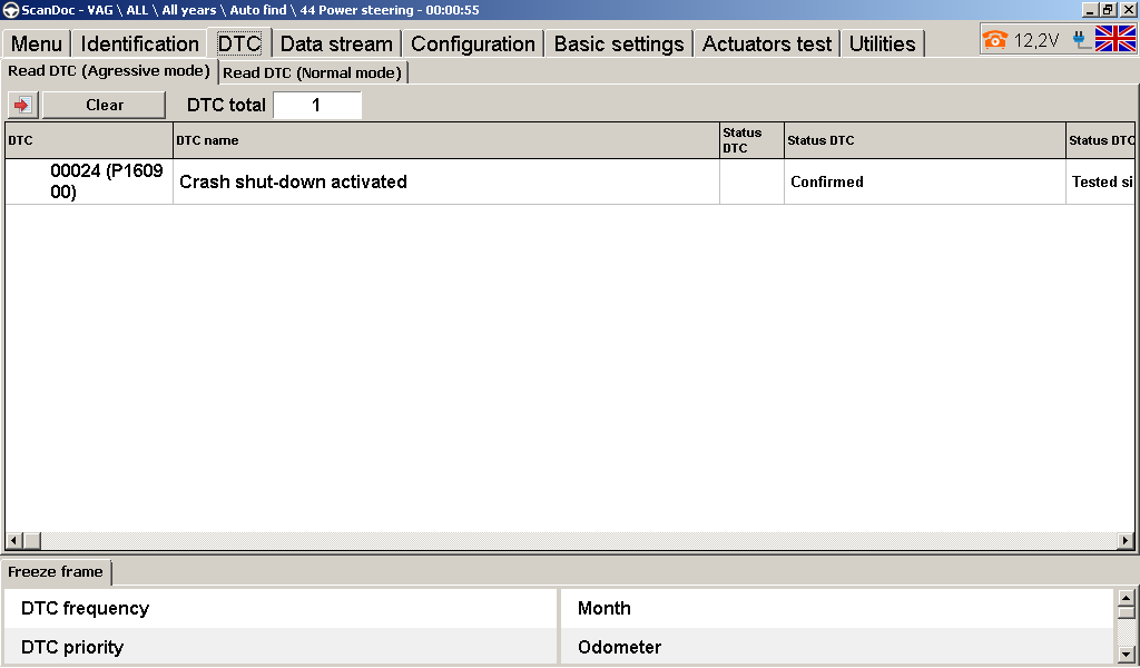

oleinikovmv Опубликовано 10 июля, 2015 Поделиться Опубликовано 10 июля, 2015 Добрый день, Всем! А кто-нибудь встречал ошибку P1609 в электроуслителе руля на Polo 14 года? Подушки восстановили, а руль на щитке горит. Подскажите кто знает. Ссылка на комментарий Поделиться на другие сайты Поделиться
miger@mail.ru Опубликовано 26 декабря, 2017 Поделиться Опубликовано 26 декабря, 2017 В 10.07.2015 в 08:05, oleinikovmv сказал: Добрый день, Всем! А кто-нибудь встречал ошибку P1609 в электроуслителе руля на Polo 14 года? Подушки восстановили, а руль на щитке горит. Подскажите кто знает. Polo.pnРасскажите как решили проблему, так не охото снимать блок управления ЭУР Ссылка на комментарий Поделиться на другие сайты Поделиться
parliament164 Опубликовано 27 декабря, 2017 Поделиться Опубликовано 27 декабря, 2017 Или снимать руками делать или всем известным прибором и скриптом под него Ссылка на комментарий Поделиться на другие сайты Поделиться
