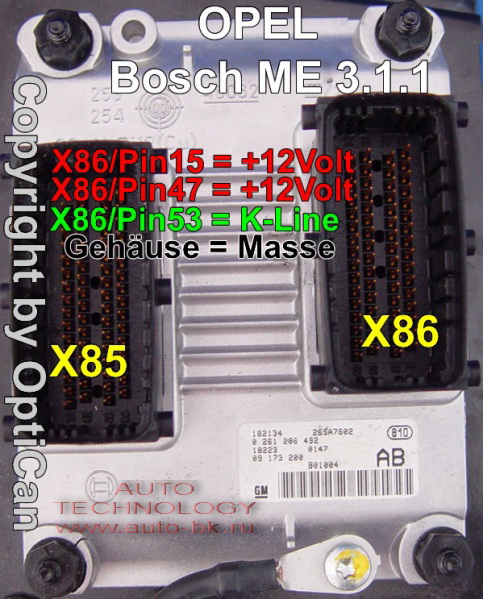

o717ka Опубликовано 4 апреля, 2010 Автор Поделиться Опубликовано 4 апреля, 2010 Bosch ME 3.1.1 Ссылка на комментарий Поделиться на другие сайты Поделиться

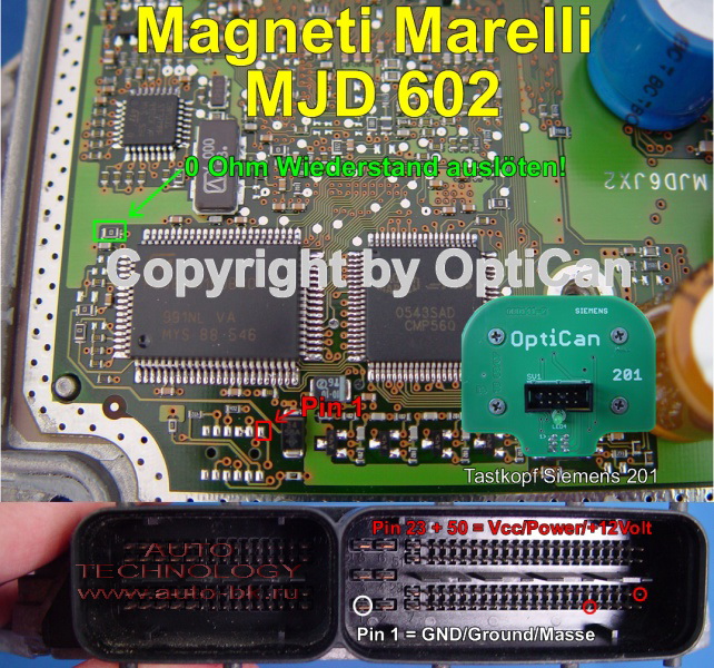

o717ka Опубликовано 19 апреля, 2010 Автор Поделиться Опубликовано 19 апреля, 2010 Magneti Marelli MJD 602 Ссылка на комментарий Поделиться на другие сайты Поделиться

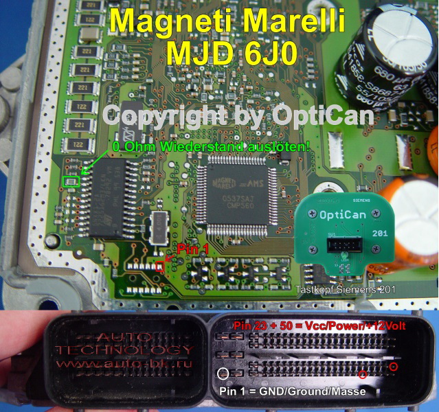

o717ka Опубликовано 19 апреля, 2010 Автор Поделиться Опубликовано 19 апреля, 2010 Magneti Marelli MJD 6J0 Ссылка на комментарий Поделиться на другие сайты Поделиться

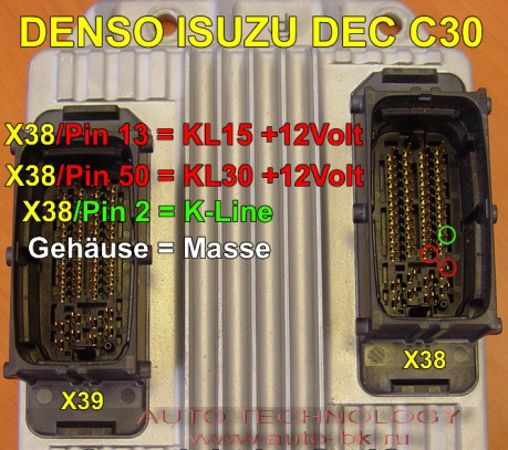

o717ka Опубликовано 19 июня, 2010 Автор Поделиться Опубликовано 19 июня, 2010 Denso Isuzu DEC C30 Ссылка на комментарий Поделиться на другие сайты Поделиться

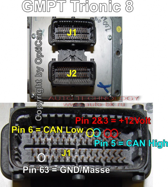

o717ka Опубликовано 19 июня, 2010 Автор Поделиться Опубликовано 19 июня, 2010 GMPT Trionic 8 Ссылка на комментарий Поделиться на другие сайты Поделиться

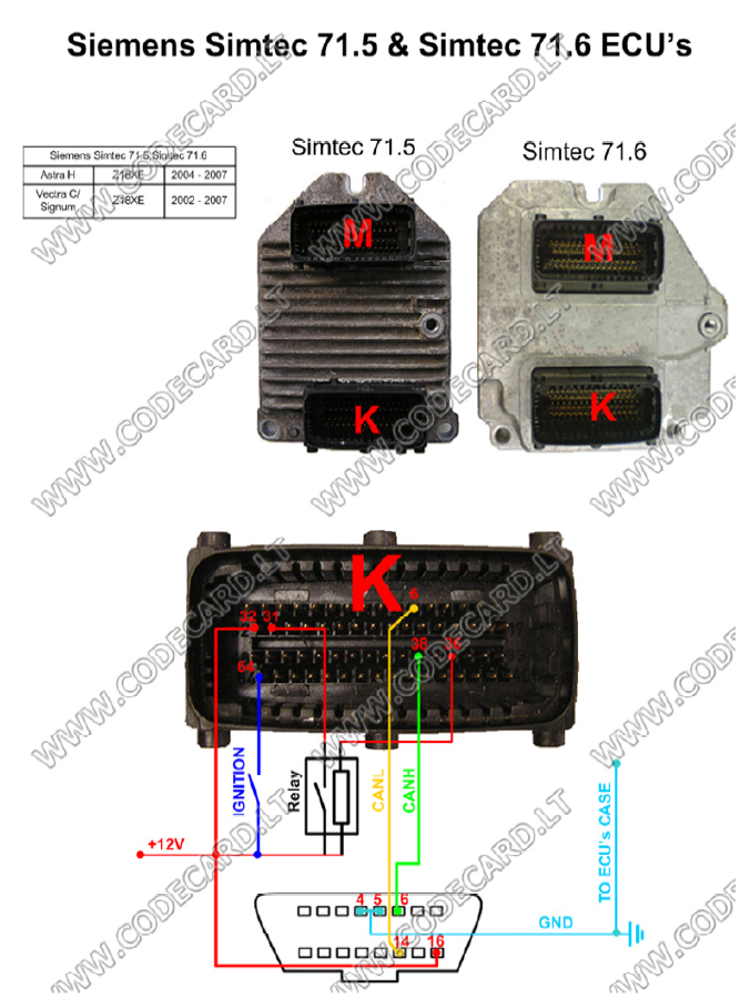

o717ka Опубликовано 29 июля, 2010 Автор Поделиться Опубликовано 29 июля, 2010 Simtec 71.6 Ссылка на комментарий Поделиться на другие сайты Поделиться

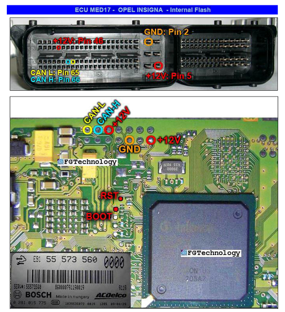

o717ka Опубликовано 17 февраля, 2012 Автор Поделиться Опубликовано 17 февраля, 2012 MED17 - OPEL INSIGNA Ссылка на комментарий Поделиться на другие сайты Поделиться

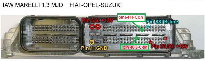

o717ka Опубликовано 19 декабря, 2013 Автор Поделиться Опубликовано 19 декабря, 2013 (изменено) MARELI MJD can Изменено 19 декабря, 2013 пользователем o717ka Ссылка на комментарий Поделиться на другие сайты Поделиться
