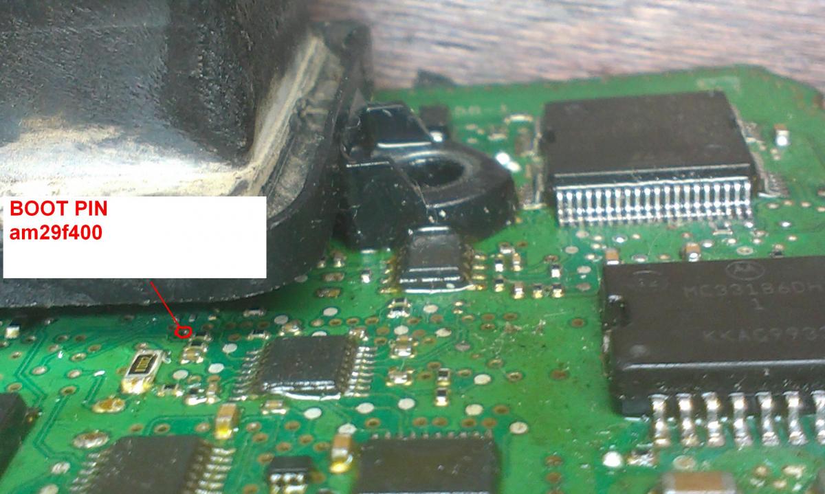

morozof_777 Опубликовано 10 сентября, 2014 Поделиться Опубликовано 10 сентября, 2014 Siemens SIMTEC75 (верхний разъём)1 18 масса (корпус ЭБУ) 64 отключаемое напряжение (К15) 31 питание после гл.реле (К30Р) 32 неотключаемое напряжение (К30) 62 управление гл.реле 5 К-линия (только для BSL режима) 6 CAN-L 38 CAN-H Simtec 75.5 Ищется фото бут пина для переводя в BSL Ссылка на комментарий Поделиться на другие сайты Поделиться
lansen Опубликовано 15 сентября, 2014 Поделиться Опубликовано 15 сентября, 2014 А он сильно отличается от Simtec75.1? Ссылка на комментарий Поделиться на другие сайты Поделиться
morozof_777 Опубликовано 16 сентября, 2014 Поделиться Опубликовано 16 сентября, 2014 А он сильно отличается от Simtec75.1? НЕТ! Ссылка на комментарий Поделиться на другие сайты Поделиться
morozof_777 Опубликовано 6 октября, 2014 Поделиться Опубликовано 6 октября, 2014 Бут пин Simtec 75 (необходимо снять верхнюю крышку) Ссылка на комментарий Поделиться на другие сайты Поделиться
Андрей 152 Опубликовано 28 октября, 2015 Поделиться Опубликовано 28 октября, 2015 (изменено) Ребята Где Боут Пин у EDC15m OpeL Astra J 2 литра 80 сил , Лег при записи через OBD ? KEES2/ pin out есть . а вот где бут . Изменено 28 октября, 2015 пользователем Андрей 152 Ссылка на комментарий Поделиться на другие сайты Поделиться
Greys Опубликовано 29 октября, 2015 Поделиться Опубликовано 29 октября, 2015 Ребята Где Боут Пин у EDC15m OpeL Astra J 2 литра 80 сил , Лег при записи через OBD ? KEES2/ pin out есть . а вот где бут . На 24 ноге флешки бут-пин. Ссылка на комментарий Поделиться на другие сайты Поделиться
billi11 Опубликовано 29 октября, 2015 Поделиться Опубликовано 29 октября, 2015 На 24 ноге флешки бут-пин. А в этом блоке точно флеш 44 ногая? Просто они были 2-х вариантов на сколько помню. Часть с 44 ногой, типа 29F400-эти пишутся по обд, или в буте. А есть где стоит 2 шт 29F010, так эти только с выпайкои пишутся, но читаются по ОБД. Ссылка на комментарий Поделиться на другие сайты Поделиться
