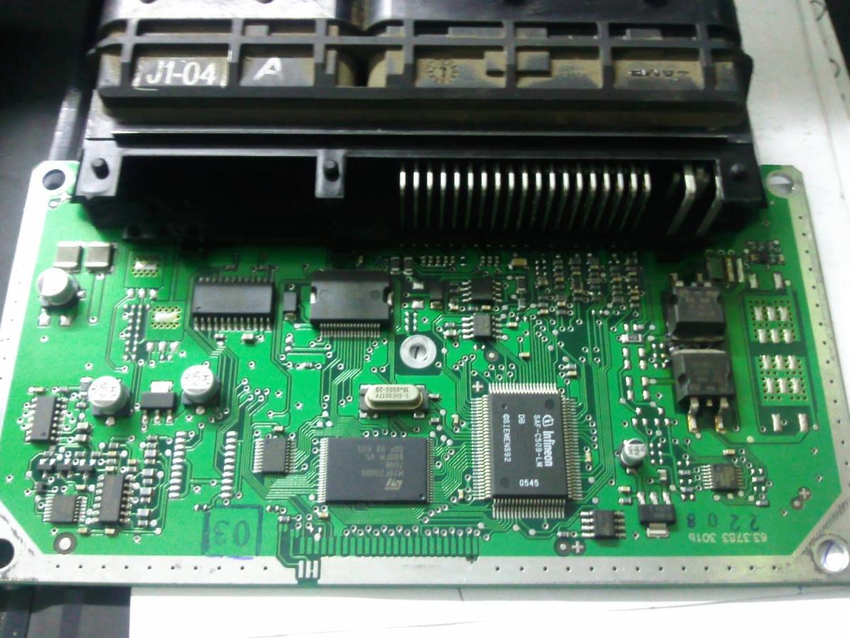

море Опубликовано 4 января, 2014 Автор Поделиться Опубликовано 4 января, 2014 сегодня вскрыл эбу никаких повреждений не увидел,по всей видимости действительно драйвер помер.заказал сегодня как придет перепаяю и отпишусь.да массы когда проверял действительно были "кисловаты" Ссылка на комментарий Поделиться на другие сайты Поделиться

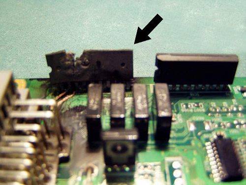

Андрей Стриженов Опубликовано 4 января, 2014 Поделиться Опубликовано 4 января, 2014 я для примера о ключах ВАЗ,эбу ниссан не видел изнутри. главное принцип поиска неисправности. фото драйверов и ключей. "море" было бы не плохо,если фотки выложишь то о чем речь,мало мож еще кто в будущем с таким авто попадет. фото драйверов и ключей. Разрушение драйвера форсунок Nissan ECCS. Ссылка на комментарий Поделиться на другие сайты Поделиться
Андрей Стриженов Опубликовано 4 января, 2014 Поделиться Опубликовано 4 января, 2014 http://www.auto-bk.ru/forum/topic/40857/ мож пригодится. Ссылка на комментарий Поделиться на другие сайты Поделиться
море Опубликовано 9 января, 2014 Автор Поделиться Опубликовано 9 января, 2014 всем спасибо!поменял драйвер l9302-ad машина уехала.почему он крякнул неизвестно. Ссылка на комментарий Поделиться на другие сайты Поделиться
