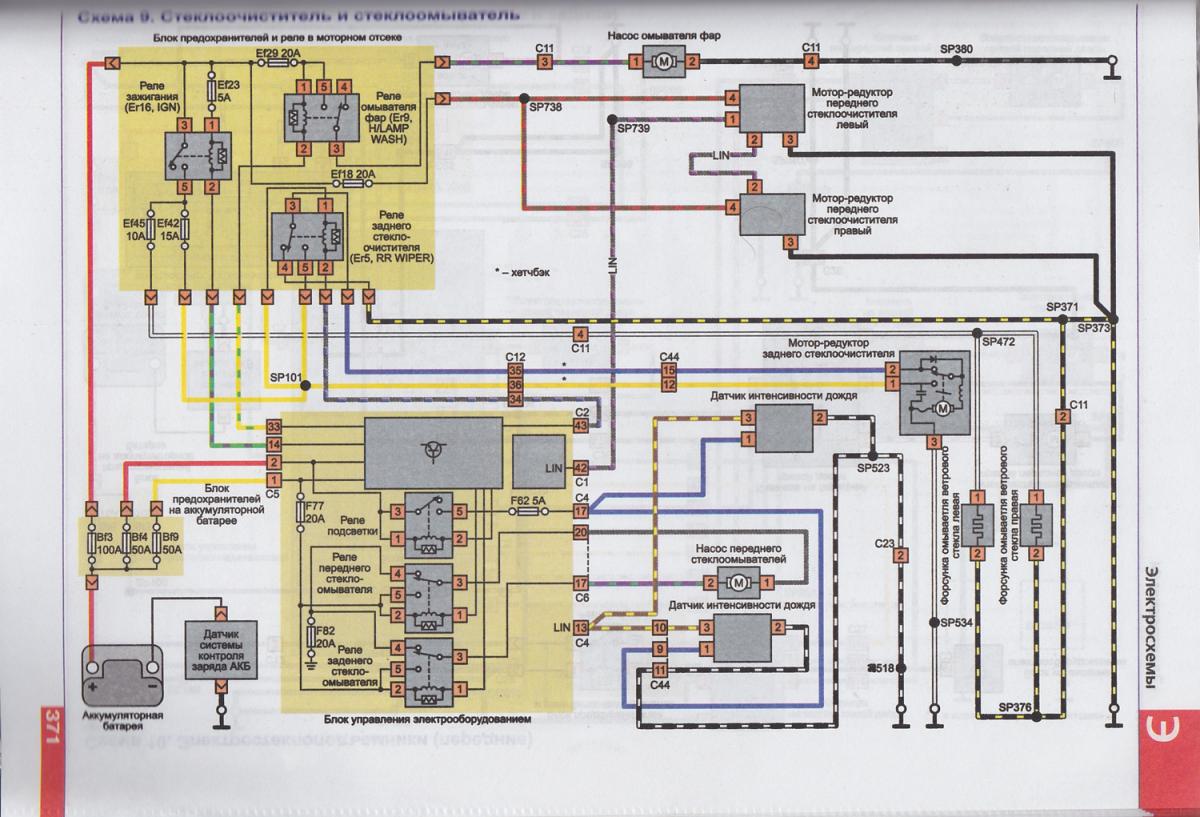

Перестали работать дворники. Питание приходит на сами моторчики. В BCM модуле висят ошибки B129A что - то с Lin, B1131 проблема с моторчиком. Что делать, где копать? Машина побыла в небольшой аварии, в блоке подушек висит Crash, сработали ремни.

как вариант на время проверки кинуть на прямую провод LIN. не понятно звониться он или нет от С2-42 до мотора и между самим моторами? SP 739 - как подписана на схеме?

Машина приехала как ни в чем не бывало, я особо не видел, что там было. Завтра попробую прозвонить провод лин, и напрямую. Посмотрю что получится. Спасибо за отклик! Предохранители все целые, уже проверял.
Все проблема с дворниками решилась. Проблема была в датчике контроля аккумулятора, который на минусовой клемме стоит. На этот датчик подходит провод Lin, он через датчик сидел на массе. Вытащил фишку и все заработало.
