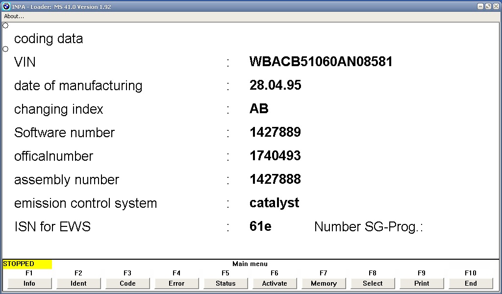

JJJ Опубликовано 6 января, 2014 Поделиться Опубликовано 6 января, 2014 Притащили, bmw e36 1995 г.в cдох EWS(4 378 793 9 hw1 sw1), моторный dme ms41.0 5wk9 022. На диагностику EWS не выходит, моторный диагностируется, ошибка по immo, попытка отключить иммо в моторном не получилось стоит flash tms87pc110, считал ее только galleto, информации по иммо там не нашел, пытался прикрутить immo emulator, не могу выдернуть с моторного ISN. Прошу помощи в оживлении! замена полного комплекта не хотелось, он этого не стоит. EWS_1d47J.rar ms41.rar Ссылка на комментарий Поделиться на другие сайты Поделиться

deyl Опубликовано 6 января, 2014 Поделиться Опубликовано 6 января, 2014 inpa вроде в ms41 ISN показывает. Ссылка на комментарий Поделиться на другие сайты Поделиться
JJJ Опубликовано 6 января, 2014 Автор Поделиться Опубликовано 6 января, 2014 есть инпа, но давно ей не пользовался, сейчас настроить пытаюсь, чем еще можно выдернуть isn Ссылка на комментарий Поделиться на другие сайты Поделиться
nemez36 Опубликовано 6 января, 2014 Поделиться Опубликовано 6 января, 2014 ИНПА и читает и пишет. Ссылка на комментарий Поделиться на другие сайты Поделиться

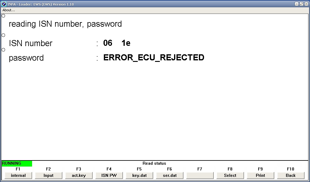

JJJ Опубликовано 9 января, 2014 Автор Поделиться Опубликовано 9 января, 2014 Положил новые ключи, реле стартера разблокировалось, вычитал инпой ISN c моторного, прописал его в EWS, но не заводится, попробовал после сделать согласование DME-EWS Dis ом, не помогло, в EWS ошибка по password Ссылка на комментарий Поделиться на другие сайты Поделиться
