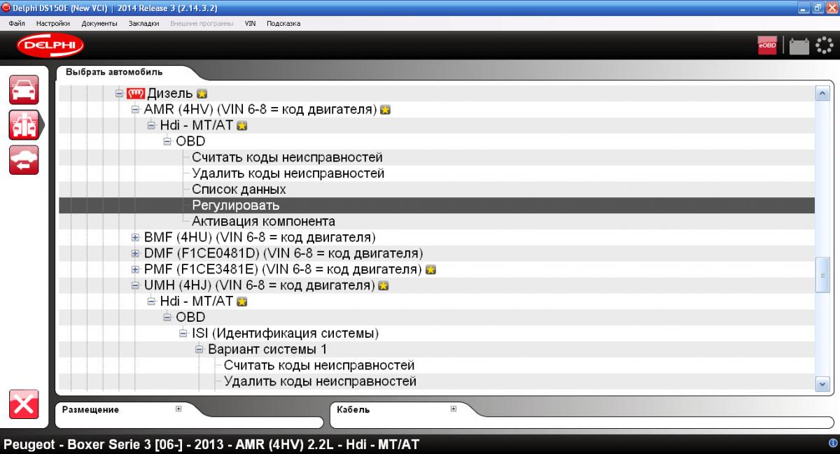

Здравствуйте! Позле замены форсунок на P Boxere E4, их прописки и общего сброса ЭБУ необходимо ли делать пилотную коррекцию форсунок как на Транзите 2.4? Лексия это делает?
А чем прописывали форсы? На этих моторах стоят блоки сид- сименс\континенталь и лексия их вообще не видит, как и ситроен джампер. Скорее ,идс сделает. Правда, смотрю в  автокоме 14.3.2 уже добавлено, но попробовать не успел ( до этого пробовал кривую версию hexstuff-не работало)
Изменено пользователем 052
