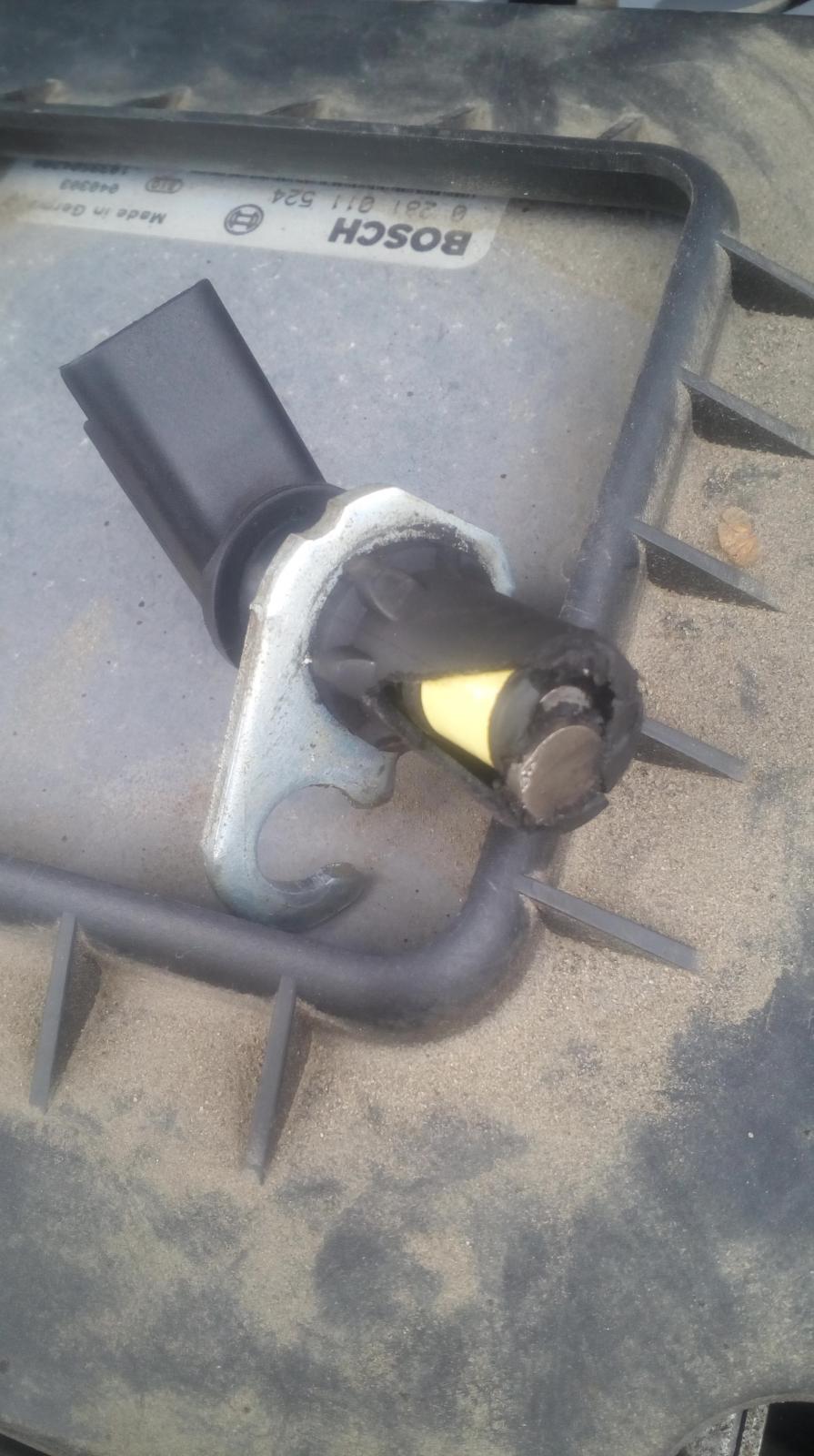

052 Опубликовано 22 августа, 2016 Поделиться Опубликовано 22 августа, 2016 (изменено) грм смотри и датчик колена Надо было вовремя мне прочитать этот пост. Ситрос5 2.0 hdi едц15с2 03 г с такой ошибкой . Осцилка по дпрв отличная. Проводка в норме. При прокрутке обороты есть , в статусе- нет синхры, давление в норме под 300 бар. Заводится с толкача и едет хорошо. Со стартера только мелкие вспышки. Подкинул осцил на колено-там лажа полная хаотичная . Достал дпкв -он в хлам. Походу зуб(ья) на маховике отломало и датчик получил по репе. Изменено 22 августа, 2016 пользователем 052 Ссылка на комментарий Поделиться на другие сайты Поделиться
Дмитрий_113 Опубликовано 14 декабря, 2016 Поделиться Опубликовано 14 декабря, 2016 Надо было вовремя мне прочитать этот пост. Ситрос5 2.0 hdi едц15с2 03 г с такой ошибкой . Осцилка по дпрв отличная. Проводка в норме. При прокрутке обороты есть , в статусе- нет синхры, давление в норме под 300 бар. Заводится с толкача и едет хорошо. Со стартера только мелкие вспышки. Подкинул осцил на колено-там лажа полная хаотичная . Достал дпкв -он в хлам. Походу зуб(ья) на маховике отломало и датчик получил по репе. Похожая проблема с боксером, но датчик ДПКВ цел. Так же заводится с буксира, будем снимать осцилку с ДПКВ! Ссылка на комментарий Поделиться на другие сайты Поделиться
