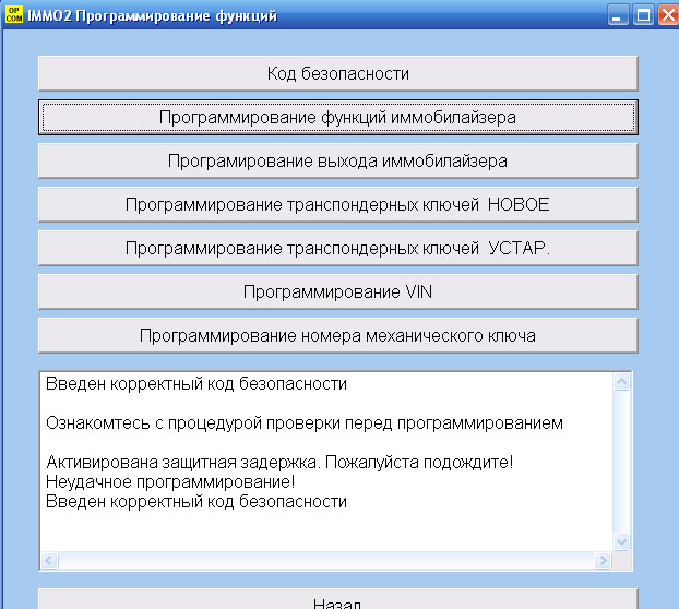

Гость Опубликовано 7 января, 2014 Поделиться Опубликовано 7 января, 2014 (изменено) Машина 2001 года, Y16XE. Меняю моторный ЭБУ-HSFI-2.0 Делаю в первый раз! По словам продавца: если код есть, то получаешь от меня блок, сброшенный, прошитый и подготовленный к привязке. и оп-комом привязываешь его к иммо, используя пин-код. Пин код считал из ТМС. Но привязка не проходит. В меню было три пункта-иммо установлен, ЭБУ установлен, и третий пункт установленно и то и то. Могло это произойти из-за того, что не тот пункт выбрал? Изменено 7 января, 2014 пользователем Slavik k Ссылка на комментарий Поделиться на другие сайты Поделиться

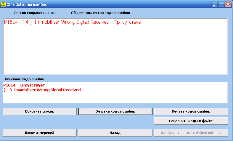

Гость Опубликовано 7 января, 2014 Поделиться Опубликовано 7 января, 2014 В моторном висит ошибка неверный сигнал: Вот еще в имммо: Ссылка на комментарий Поделиться на другие сайты Поделиться

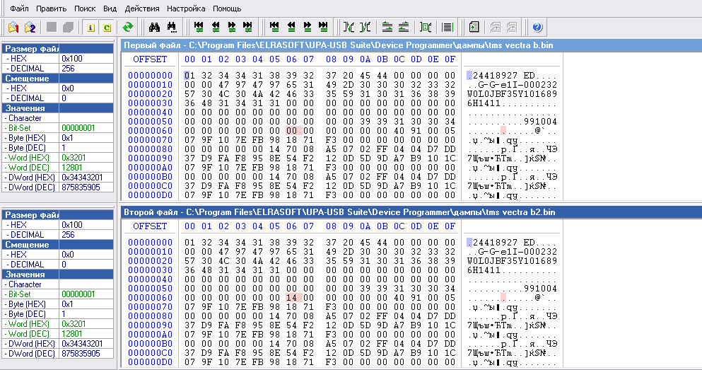

Гость Опубликовано 7 января, 2014 Поделиться Опубликовано 7 января, 2014 Увы! Чуда не произошло! Разница в дампах в одном символе. Залил родной-ничего не изменилось! На скрине-вверху родной дамп. Ссылка на комментарий Поделиться на другие сайты Поделиться
dimon9555 Опубликовано 7 января, 2014 Поделиться Опубликовано 7 января, 2014 Так чего оно изменится,ты ж ресет иммо не нажимал.)) Покажи лучше скрин опкома в измеряемых величинах моторника ,пункт Immobilizer programed- ?? И какие ошибки есть в моторнике?Если только P1614 то он уже не сброшенный,или ещё не сброшенный)) Ссылка на комментарий Поделиться на другие сайты Поделиться

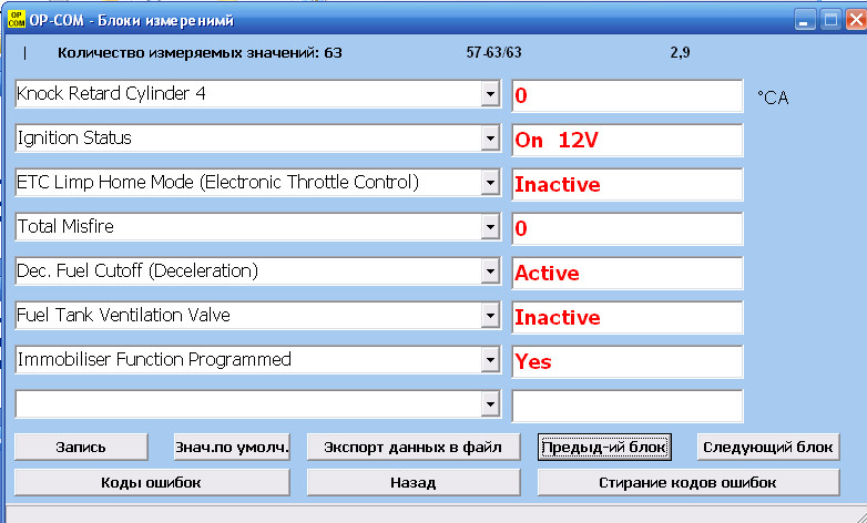

Гость Опубликовано 7 января, 2014 Поделиться Опубликовано 7 января, 2014 Покажи лучше скрин опкома в измеряемых величинах моторника ,пункт Immobilizer programed- ?? Об этом речь? Ссылка на комментарий Поделиться на другие сайты Поделиться
dimon9555 Опубликовано 7 января, 2014 Поделиться Опубликовано 7 января, 2014 да.Ну видно что он не отвязанный и не привяжется))) Ссылка на комментарий Поделиться на другие сайты Поделиться
Гость Опубликовано 7 января, 2014 Поделиться Опубликовано 7 января, 2014 По ошибкам только 1614! Человек, который прислал блок, вроде как в теме, и гарантировал, что блок будет готов к привязке. К сожалению на данный момент, до конца праздников,с ним связи нет! да.Ну видно что он не отвязанный и не привяжется))) Это мог я сделать? Отвязанный сделать не отвязанным? Ссылка на комментарий Поделиться на другие сайты Поделиться
dimon9555 Опубликовано 7 января, 2014 Поделиться Опубликовано 7 января, 2014 на отвязанном присутствует ошибка иммо не запрограммирован,и в статусе стоит -No-. Ссылка на комментарий Поделиться на другие сайты Поделиться

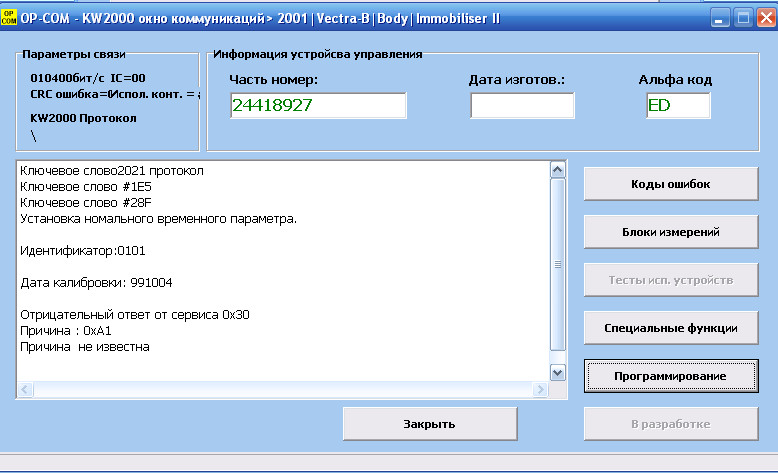

Гость Опубликовано 7 января, 2014 Поделиться Опубликовано 7 января, 2014 В этом моторном всего три пункта-ошибки, дата, и тесты. Все! И Ланч кажет так же! Ссылка на комментарий Поделиться на другие сайты Поделиться
aka4 Опубликовано 7 января, 2014 Поделиться Опубликовано 7 января, 2014 (изменено) А програмирование,че не активно окно? Изменено 7 января, 2014 пользователем aka4 Ссылка на комментарий Поделиться на другие сайты Поделиться
Гость Опубликовано 7 января, 2014 Поделиться Опубликовано 7 января, 2014 В том то и дело, что да! Ссылка на комментарий Поделиться на другие сайты Поделиться
