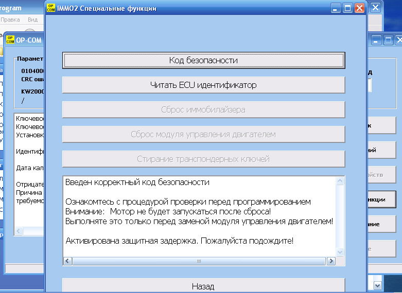

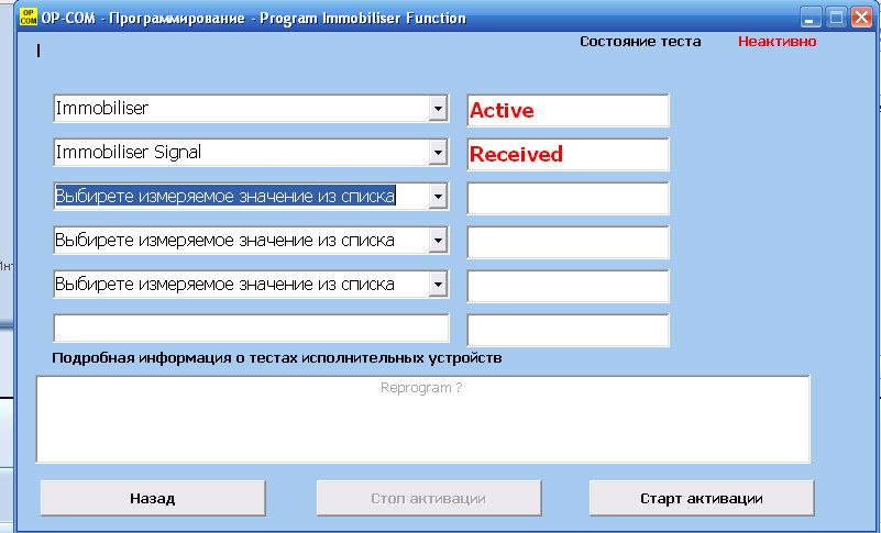

Гость Опубликовано 8 января, 2014 Поделиться Опубликовано 8 января, 2014 Попробовал через иммо сбросить моторный. Висит такое окно: Ждал минут 20.... Не помогло(((( Зашел через мотор X16XEL в спецфункции-programm immobilizer function. Далее жать не стал.... Ссылка на комментарий Поделиться на другие сайты Поделиться
alex47 Опубликовано 8 января, 2014 Поделиться Опубликовано 8 января, 2014 Карпрог должен сбросить блок, потом Опсомом привязать... Ссылка на комментарий Поделиться на другие сайты Поделиться
Гость Опубликовано 8 января, 2014 Поделиться Опубликовано 8 января, 2014 Ага! отдал блок для сброса. Жду! Ссылка на комментарий Поделиться на другие сайты Поделиться
Гость Опубликовано 8 января, 2014 Поделиться Опубликовано 8 января, 2014 Вопрос можно считать закрытым. Блок сбросили Карпрогом, и привязали ОПкомом. Спасибо всем за помощь!!!!! Буду покупать Карпрог! Подскажите проверенного продавца в Китае? А то от предложений на Алибабе в глазах рябит))) Ссылка на комментарий Поделиться на другие сайты Поделиться
