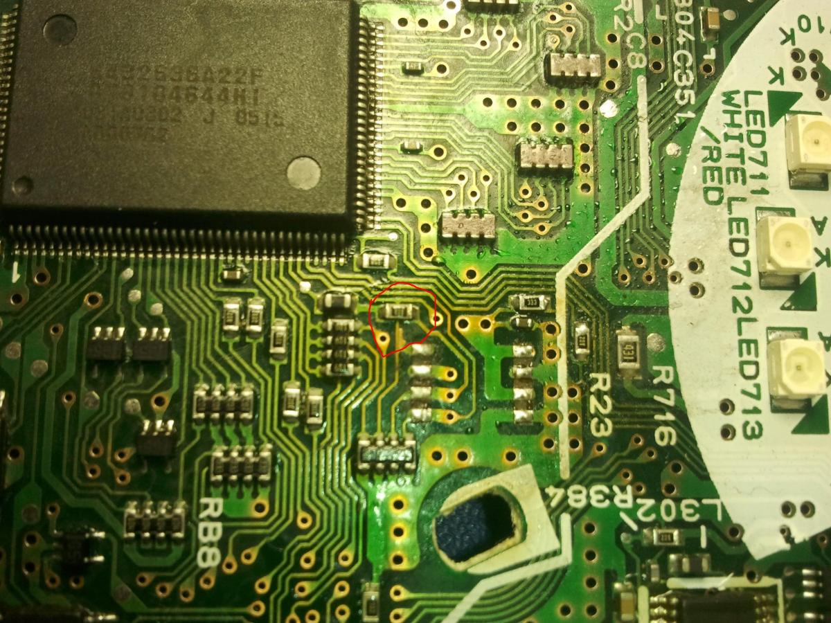

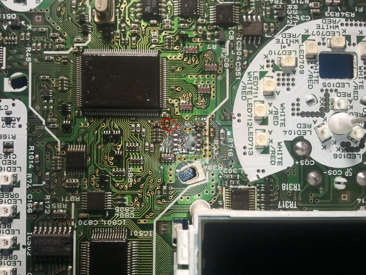

filterpluse Опубликовано 13 января, 2014 Автор Поделиться Опубликовано 13 января, 2014 Всем Большое Спасибо , решилась проблема в субботу , долбаный резик оч окуратно лёг фото ниже Ссылка на комментарий Поделиться на другие сайты Поделиться
