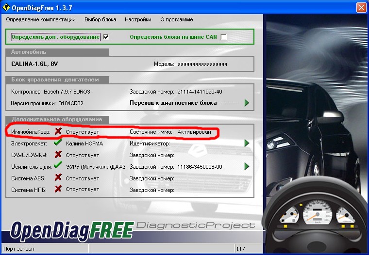

sanekmoto Опубликовано 4 августа, 2014 Поделиться Опубликовано 4 августа, 2014 Добрый день, приехала на диагностику калину с не понятным поведением при запуске двигателя, отказывается заводится, то есть стартер не крутит, бензонасос молчит, лампочка иммо мигает, то заводится то не заводится с рабочего ключа, вставил обучающий ключ, заводится без проблем, после этого при мне всегда стала и с рабочего ключа заводится, первым делом попробую переобучить ключи, но вот заметил какую странность, подключаю ноут и открываю программу OpenDiag последней версии, определяю комплектацию и доп. оборудование, пишет Иммобилайзер Отсутствует и пишет Состояние иммо: Активирован, как такое может быть? Ссылка на комментарий Поделиться на другие сайты Поделиться
Fast Опубликовано 4 августа, 2014 Поделиться Опубликовано 4 августа, 2014 я бы иммо потер на ней... По поводу как такое может быть, да в мире многое что может быть, потому несколькими прогами это лучше проверять Ссылка на комментарий Поделиться на другие сайты Поделиться
Ларёк Опубликовано 4 августа, 2014 Поделиться Опубликовано 4 августа, 2014 (изменено) пишет Иммобилайзер Отсутствует Наверно потому, что с ним нет связи, или не стабильная. пишет Состояние иммо: Активирован, как такое может быть? Наверно потому, что он активирован (прописан) в ЭБУ двигателя Изменено 4 августа, 2014 пользователем Ларёк Ссылка на комментарий Поделиться на другие сайты Поделиться
Сергей 816 Опубликовано 5 августа, 2014 Поделиться Опубликовано 5 августа, 2014 Попробуй отключить АПС, потом сделай диагностику, если ЭБУ движки выйдет на связь, то что-то намутили в проводке. К-линия в ЭБУ идет через АПС. Ссылка на комментарий Поделиться на другие сайты Поделиться
sanekmoto Опубликовано 5 августа, 2014 Поделиться Опубликовано 5 августа, 2014 Дайте ссылку где почитать как отключается иммо на калинах и приорах, я иммо отключал на девятках десятках четырнадцатых, на калинах и приорах нельзя же просто залить чистый еепром, вытащить разъём из иммо и вставить перемычку, он же завязан на электропакет и что то перестанет работать? может кто на словах расскажет как это правильно делается на калинах и приорах? Нашёл тему по отключению иммо на приоре, все пишут заливаешь только чистый еепром, но разве иммо не пропишет свой код в чистом еепром при первом включении зажигания или не дай Бог в пути где? на то это и пртивоугонная функция, если даже решили подменить ЭБУ Ссылка на комментарий Поделиться на другие сайты Поделиться
Ларёк Опубликовано 6 августа, 2014 Поделиться Опубликовано 6 августа, 2014 Дайте ссылку где почитать как отключается иммо на калинах и приорах, Заливай чистый еепром и не парься, ни какие разьёмы отключать не надо! но разве иммо не пропишет свой код в чистом еепром при первом включении зажигания или не дай Бог в пути где? на то это и пртивоугонная функция, если даже решили подменить ЭБУ А ты почитай процедуру активации иммо. Это как-же надо крутить ключом, чтобы он прописался...:))) Ссылка на комментарий Поделиться на другие сайты Поделиться
