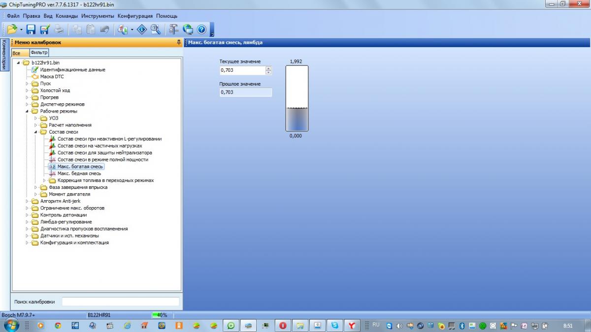

тас Опубликовано 14 января, 2014 Поделиться Опубликовано 14 января, 2014 богатая смесь. в прошивках с мат моделью встречается значение равное 0.703-проясните почему ставят такое значение . в тюнинге ставят и другие значения -какое значение более правильнее нужно выставлять? Ссылка на комментарий Поделиться на другие сайты Поделиться

rele22 Опубликовано 14 января, 2014 Поделиться Опубликовано 14 января, 2014 В алгоритмах Bosch данная калибровка относится к подфункции "LAMKO Lambda coordination". Оригинальное название калибровки - LAMLGF, lambda limit ”rich”. Это граничное значение максимально богатой смеси. Физический смысл - какое бы значение состава смеси не задавалось в топливных картах (мощностной режим, карты защиты компонентов, при прогреве и т.д.), смесь не может быть богаче указанной в калибровке LAMLGF. Значение данной калибровки должно быть выбрано таким образом, чтобы не отсекались (лимитировались) значения в топливных картах. Кроме этой калибровки, в подфункции "LAMKO Lambda coordination" имеется граничное значение бедной смеси LAMLGMTM, lambda limit ”lean”. зависимость от температуры ДВС (TMOT). Ссылка на комментарий Поделиться на другие сайты Поделиться
тас Опубликовано 14 января, 2014 Автор Поделиться Опубликовано 14 января, 2014 какому значению состава смеси AFR соответствует этот коэффициент равный- 0.703? Ссылка на комментарий Поделиться на другие сайты Поделиться
rele22 Опубликовано 14 января, 2014 Поделиться Опубликовано 14 января, 2014 Это состав смеси относительно стехиометрии. В данном случае AFR=0.703*14.7= 10.33 Ссылка на комментарий Поделиться на другие сайты Поделиться
