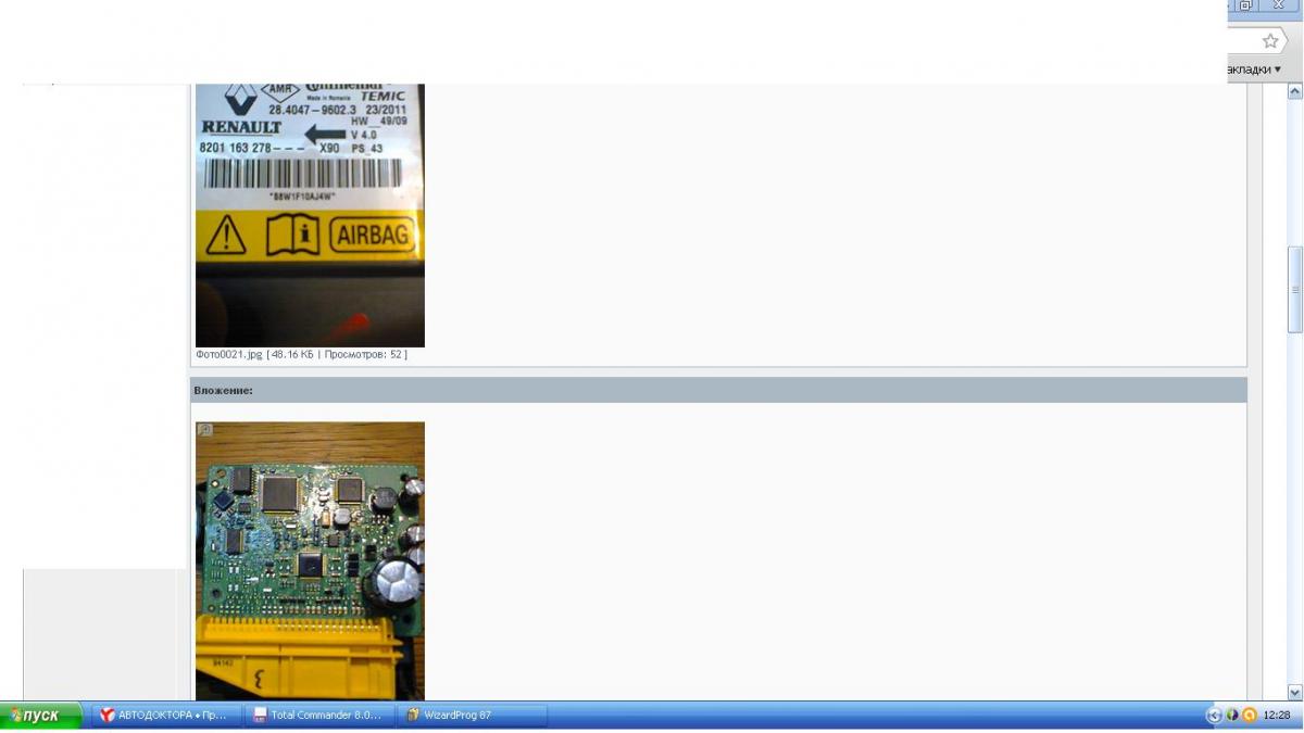

krav Опубликовано 14 января, 2014 Поделиться Опубликовано 14 января, 2014 Может кто делал такой блочек,прочесть что либо не возможно.Ткните в какой мс прописан Креш Ссылка на комментарий Поделиться на другие сайты Поделиться

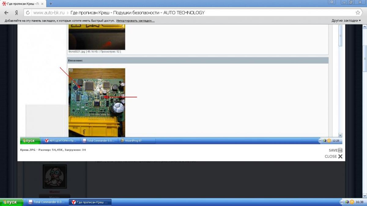

krav Опубликовано 14 января, 2014 Автор Поделиться Опубликовано 14 января, 2014 С этим то понятно,Блоки SRS Renault - наиболее часто crash data записана на микросхемы(процессоры): ST95080, ST95160, ST95640, 25c080, ST95320, MC68HC912B32, MC68HC912D60, 93c66, MC68HC11E20, MC68HC11E9, 25c160 ,Вопрос которая именно она Ссылка на комментарий Поделиться на другие сайты Поделиться

krav Опубликовано 14 января, 2014 Автор Поделиться Опубликовано 14 января, 2014 Так на ней же написано "95160" Было бы написано не было бы вопроса.Их 8ногих 2. но нужная да у проца. Всем спасибо. Ссылка на комментарий Поделиться на другие сайты Поделиться

krav Опубликовано 14 января, 2014 Автор Поделиться Опубликовано 14 января, 2014 Только это тиснение насмерть залачено иначе и вопроса то бы не возникло.А вообщето тему можно и закрыть,все решено. Ссылка на комментарий Поделиться на другие сайты Поделиться

wendox79 Опубликовано 14 января, 2014 Поделиться Опубликовано 14 января, 2014 Берете жидкость для снятия лака у своей благоверной и .................... Ссылка на комментарий Поделиться на другие сайты Поделиться
Роман Ботан Опубликовано 14 января, 2014 Поделиться Опубликовано 14 января, 2014 АК - Пользуюсь USB - микроскопом. Очень помогает ! Цена в китае 10-20 $. Дерешь лак ногтем или аккуратно лезвием, скребком, предварительно подмочив растворителем канифоли (изопропиловый спирт или подобные спирты и растворители - гугли), Можно слегка подогреть феном - бывает помогает для легкого снятия лака. При помощи USB - микроскопа читается даже затертая (зацарапаная) по маркировке EEPROM. Дружеский совет - не по скупись, приобрети. Всегда выручает. Даже в полевых условиях. Проверить маркировку или качество пайки. Ссылка на комментарий Поделиться на другие сайты Поделиться
Slavik k Опубликовано 14 января, 2014 Поделиться Опубликовано 14 января, 2014 подручное еще , очиститель карбюратора ...тоже лак сдувает не хило Ссылка на комментарий Поделиться на другие сайты Поделиться
