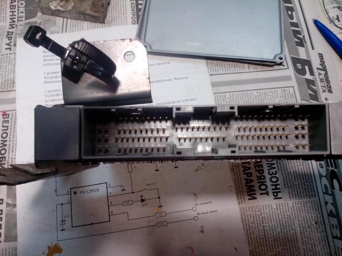

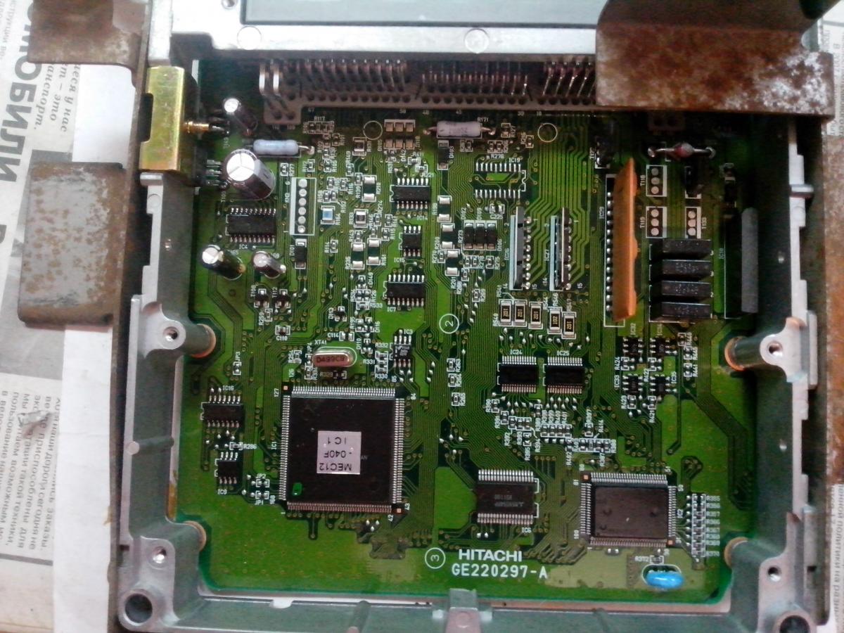

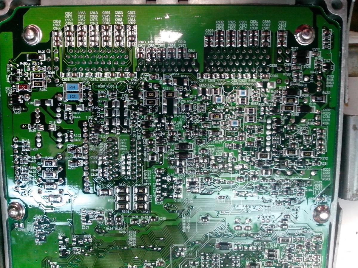

malyr13 Опубликовано 1 августа, 2014 Автор Поделиться Опубликовано 1 августа, 2014 Прикупил Консульт 3 авто все тоже Прошу посмотреть и прокоментировать . После этого теста " БАЛАНС МОЩЬНОСТЕЙ " ,понятно , 3и4 цилиндры не дорабатывают. Прозвонил провода все ОК. Залез в ЭБУ , может транзисторы управления форсунками сдохли . Фото ЭБУ. Ссылка на комментарий Поделиться на другие сайты Поделиться
Gogan Опубликовано 4 августа, 2014 Поделиться Опубликовано 4 августа, 2014 После этого теста " БАЛАНС МОЩЬНОСТЕЙ " ,понятно , 3и4 цилиндры не дорабатывают. Прозвонил провода все ОК. Залез в ЭБУ , может транзисторы управления форсунками сдохли . Фото ЭБУ. снеми с РХХ разъем глянь на наличие тосола, фото блока не той стороны выложил, нюхай транзисторные сборки, авто старое может уже меняли на более мощные, "транзюк" выдержал а вот дорога или проводка нет, бывает что видно по припою, он как бы стекает с ножек на плату Ссылка на комментарий Поделиться на другие сайты Поделиться
malyr13 Опубликовано 5 августа, 2014 Автор Поделиться Опубликовано 5 августа, 2014 снеми с РХХ разъем глянь на наличие тосола, фото блока не той стороны выложил, нюхай транзисторные сборки, авто старое может уже меняли на более мощные, "транзюк" выдержал а вот дорога или проводка нет, бывает что видно по припою, он как бы стекает с ножек на плату Вот про РХХ, спасибо . Посмотри фото, про какие транзисторы идет речь , можешь выделить. Ссылка на комментарий Поделиться на другие сайты Поделиться
