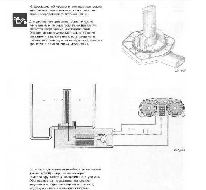

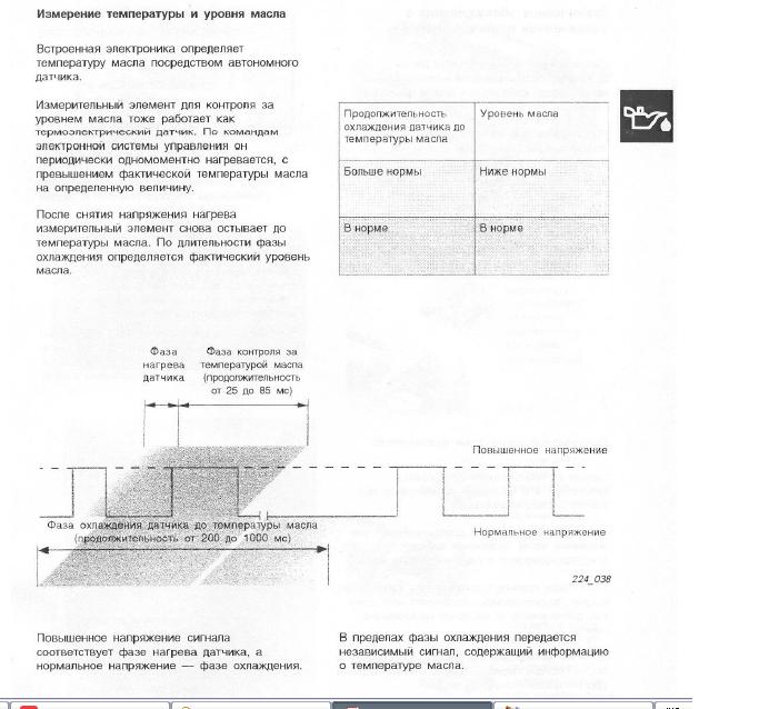

Михалыч ПВ Опубликовано 16 января, 2014 Поделиться Опубликовано 16 января, 2014 Надо бы ло тему в ветке по VAG группе подымать, там больше было бы шансев. Проблема не в щитке похоже, есть SSP про LongLife Service там про датчик написано, и что его надо проверять методом тем, что у вас на аватарке :) Ссылка на комментарий Поделиться на другие сайты Поделиться
valiok Опубликовано 16 января, 2014 Автор Поделиться Опубликовано 16 января, 2014 о нарыл даже с описанием Ссылка на комментарий Поделиться на другие сайты Поделиться
Михалыч ПВ Опубликовано 16 января, 2014 Поделиться Опубликовано 16 января, 2014 о нарыл даже с описанием Это от туда же только я с русского варианта кинул Ссылка на комментарий Поделиться на другие сайты Поделиться
valiok Опубликовано 27 января, 2014 Автор Поделиться Опубликовано 27 января, 2014 ОСЦИЛКА ВРОДЕ ПРАВИЛЬНАЯ (ВСЕ ТРИ ПРОВОДА) НА ПИТАНИИ ЛАМПА ЗАГОРАЕТСЯ ЧТО ДЕЛАТЬ? Ссылка на комментарий Поделиться на другие сайты Поделиться
