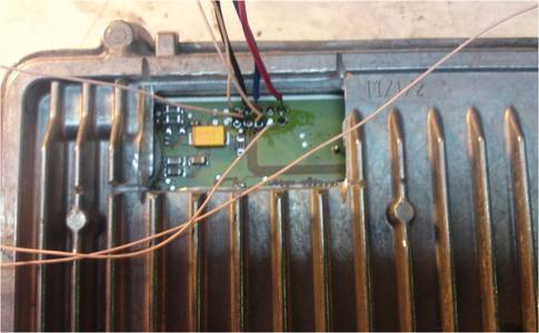

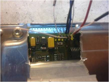

Нашел тут одну статью, с фотками доступа к площадкам, где вместо разбора блока, его просто резали.
Фото прикрепил. А как мы разбираете блоки? :)
Но некоторые блоки сверлятся для перевода в бут, есть инфа где-нить в паблике по местам сверления?
блок разъемом от себя-от левого края 40 мм от нижнего 14 мм.
при сверлении есть вероятность попадания стружки во внутрь блока,поэтому сверлить не острым сверлом и не до конца -дальше дочистить отверстие. чем нибудь удобным ,не допустив попадания стружки.
как то так!!!!!

Хотя как по мне, блок edc16 как на втором фото, лучше вырезать чем вскрыть его.
