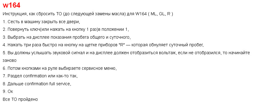

Stas001 Опубликовано 26 января, 2014 Поделиться Опубликовано 26 января, 2014 Приветствую. MB ML 164 2008 Приехала после скрутки пробега , Стар не сбрасывает сервис. ? Ссылка на комментарий Поделиться на другие сайты Поделиться
Выбор Опубликовано 26 января, 2014 Поделиться Опубликовано 26 января, 2014 Ссылка на комментарий Поделиться на другие сайты Поделиться
Stas001 Опубликовано 26 января, 2014 Автор Поделиться Опубликовано 26 января, 2014 вы думаете , что вручную можно сбросить получится если стар не смог. Ссылка на комментарий Поделиться на другие сайты Поделиться
Выбор Опубликовано 26 января, 2014 Поделиться Опубликовано 26 января, 2014 Именно так я и делаю. Ссылка на комментарий Поделиться на другие сайты Поделиться

nitronick Опубликовано 17 мая, 2016 Поделиться Опубликовано 17 мая, 2016 вы думаете , что вручную можно сбросить получится если стар не смог. Стар как все остальное не сможет ибо щиток перефлешен. Либо даст ошибку что не может либо скажет что сделал но не сделает. Уже 100500 раз сталкивался с такой херней. Только в ручную если переезд не очень большой если большой тогда вроде вручную не катит. Ссылка на комментарий Поделиться на другие сайты Поделиться
sanya2005 Опубликовано 17 мая, 2016 Поделиться Опубликовано 17 мая, 2016 Переезд почти 60000 тыс в ручную не катит. как победить проблему? Ссылка на комментарий Поделиться на другие сайты Поделиться
