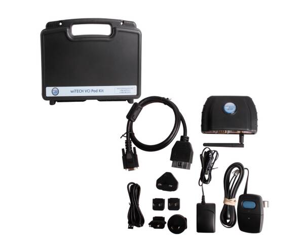

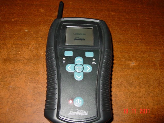

keko Опубликовано 29 января, 2014 Поделиться Опубликовано 29 января, 2014 PHOTO DIAGNOSE CHINA -KITAJSKAJA I ORIGINAL Privjet keko Ссылка на комментарий Поделиться на другие сайты Поделиться

keko Опубликовано 30 января, 2014 Поделиться Опубликовано 30 января, 2014 Лучший uredzaj которые позволяют закончить все оригинальное программиста и диагностику, и после еще два uredzaj Абритус-72 Авди или может быть сделано с uredzaj EL-Prozis ........ У меня есть и uredzaj но я живу и работаю в Балканский Босния и Hercegowina Ссылка на комментарий Поделиться на другие сайты Поделиться
