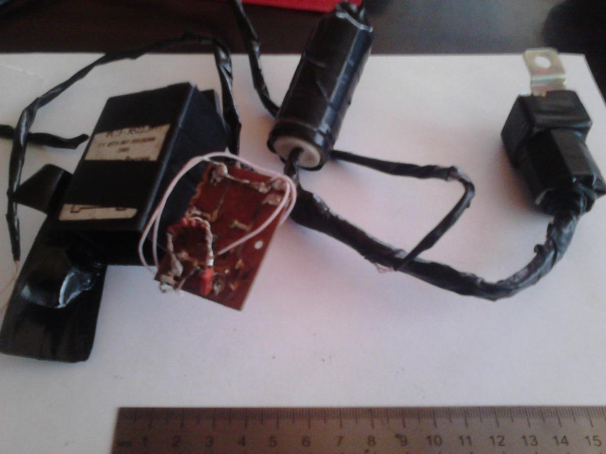

Xor Опубликовано 5 февраля, 2014 Автор Поделиться Опубликовано 5 февраля, 2014 Бляяя. Знаете что это такое? Не догадаетесь ни за что. Это эмулятор лампочки SRS, который вытянулся из недр торпеды вслед за щитком этой хонды. Этакий аналог таймера, собранный из старых паровозных деталей и весящий не меньше килограмма. Я такую рукожопость высшей степени, доведенную до идеала вижу впервые. К тому же эта вся мастурбация не работает, и не гасит лампочку через положенных 6 секунд. Лампочка горит, всегда. И поэтому все мои пробы были нормальные. И блок отлично работает. И я зря искал другой блок. Привет очумелым шиномонтажникам, чтоб у них руки отсохли и отпали от жопы навсегда. Ссылка на комментарий Поделиться на другие сайты Поделиться
VVlad Опубликовано 5 февраля, 2014 Поделиться Опубликовано 5 февраля, 2014 Я бы, начиная с этого экспоната, создал новую тему- музей - ОХРЕНЕВШИХ РУК! Ссылка на комментарий Поделиться на другие сайты Поделиться
unik Опубликовано 5 февраля, 2014 Поделиться Опубликовано 5 февраля, 2014 Да с таким реле стартерного типа звук сработки слышался бы и при работающем ДВС.Таких эмулей ещё не видел.Раньше применял в таких конструкциях герконовые реле Ссылка на комментарий Поделиться на другие сайты Поделиться
segun Опубликовано 5 февраля, 2014 Поделиться Опубликовано 5 февраля, 2014 бля ваще, - высший пилотаж Ссылка на комментарий Поделиться на другие сайты Поделиться
andruxxxa Опубликовано 5 февраля, 2014 Поделиться Опубликовано 5 февраля, 2014 Бляяя. Знаете что это такое? Не догадаетесь ни за что. Это эмулятор лампочки SRS, который вытянулся из недр торпеды вслед за щитком этой хонды. Этакий аналог таймера, собранный из старых паровозных деталей и весящий не меньше килограмма. Я такую рукожопость высшей степени, доведенную до идеала вижу впервые. К тому же эта вся мастурбация не работает, и не гасит лампочку через положенных 6 секунд. Лампочка горит, всегда. И поэтому все мои пробы были нормальные. И блок отлично работает. И я зря искал другой блок. Привет очумелым шиномонтажникам, чтоб у них руки отсохли и отпали от жопы навсегда. вот это NE555))) Ссылка на комментарий Поделиться на другие сайты Поделиться
Роман Ботан Опубликовано 5 февраля, 2014 Поделиться Опубликовано 5 февраля, 2014 NE555 V1.0 Ссылка на комментарий Поделиться на другие сайты Поделиться
