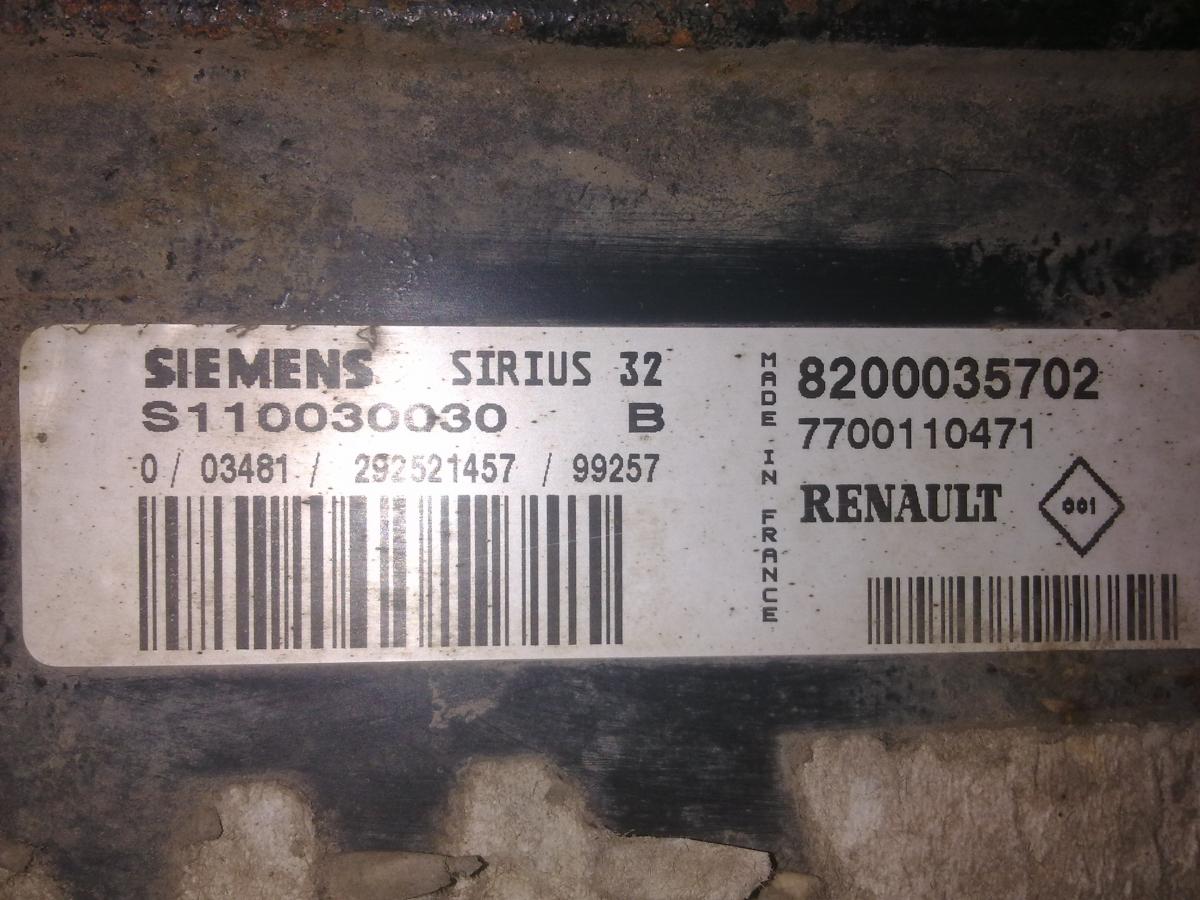

vovas767 Опубликовано 30 января, 2014 Поделиться Опубликовано 30 января, 2014 Суть проблемы имеем данный авто с 1 единственным ключом(радио) благополучно авто збыло его.Скандоком диагностирую ошибок в иммо и моторном нету,Накачку проверил есть.Блок sirius 32n считал коммбиков в bsl дамп перелагаю + фото эбу ,Может кто поможет подготовить его к авто привязке?Или другие решение данной проблемы.Из оборудование в наличии х431,scandok , autocom,scanmatic сценник.rar Ссылка на комментарий Поделиться на другие сайты Поделиться

vovas767 Опубликовано 30 января, 2014 Автор Поделиться Опубликовано 30 января, 2014 повторю вопрос подготовить под автопривязку, иммулятор собрал на пик если проц с буковкой L непрочитаешь.флэш сдувать и в программатор. проц sak c167sr-rm am29f200bb флеш Ссылка на комментарий Поделиться на другие сайты Поделиться
