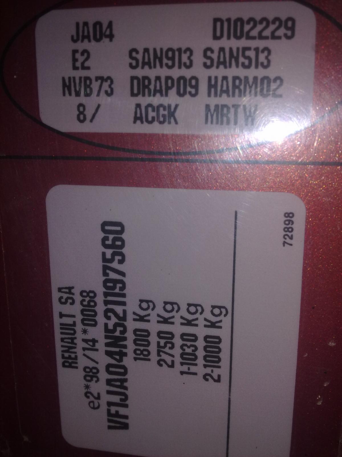

Dimasony Опубликовано 30 января, 2014 Поделиться Опубликовано 30 января, 2014 Вот что стоит в этой машине Renault Megane 2000 - 2003 Original transponder TIRIS DST 4D, 4E Allowed transponder TIRIS DST 4D Data location MC68HC705B32 (1K20C, 3G96A) No. of keys 4 Vendor Siemens Ссылка на комментарий Поделиться на другие сайты Поделиться
dimon9555 Опубликовано 30 января, 2014 Поделиться Опубликовано 30 января, 2014 Это выписка из танго,но она не точная,точнее было бы 98-2003 года,т.к ик ключи по правильному закончились в 98 году и тут же пошли радио с чипом Ссылка на комментарий Поделиться на другие сайты Поделиться
vovas767 Опубликовано 30 января, 2014 Автор Поделиться Опубликовано 30 января, 2014 фото наклейки правая часть стойки средней Ссылка на комментарий Поделиться на другие сайты Поделиться
dimon9555 Опубликовано 30 января, 2014 Поделиться Опубликовано 30 января, 2014 а наклейка то для чего? Ссылка на комментарий Поделиться на другие сайты Поделиться
