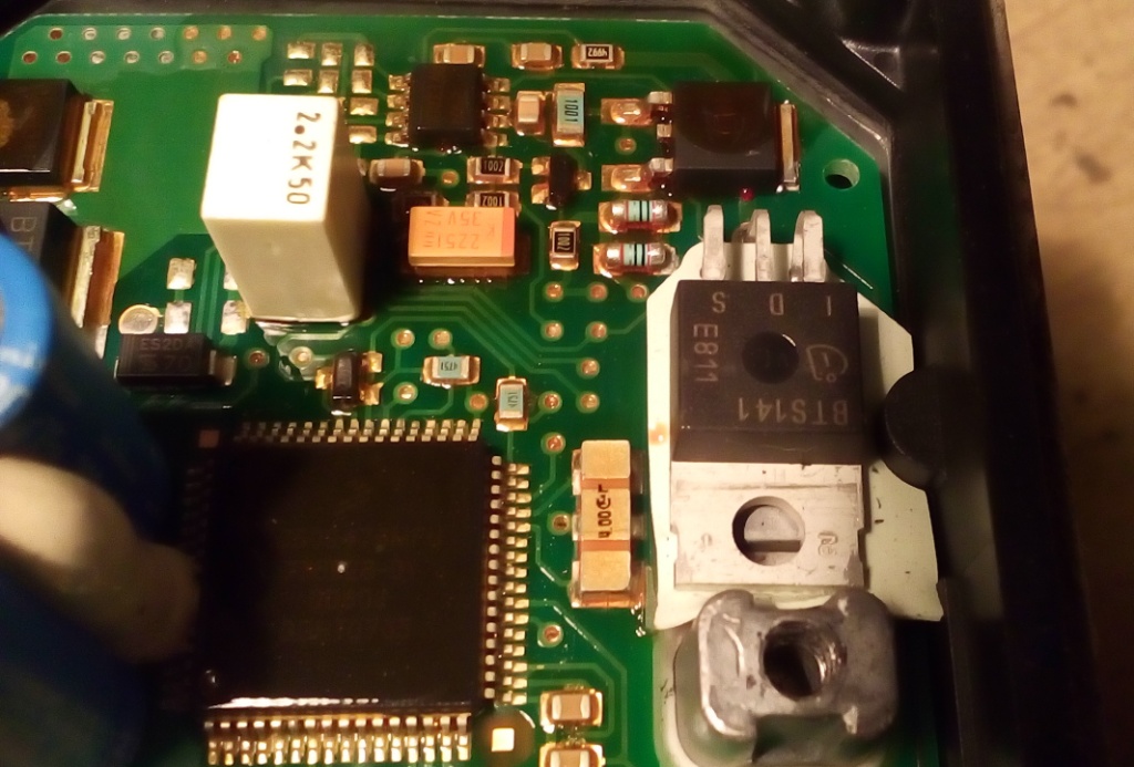

@neg Опубликовано 13 декабря, 2015 Поделиться Опубликовано 13 декабря, 2015 Добрый день. Аналогичный случай. Что менять? Фото блока во вложении. Ссылка на комментарий Поделиться на другие сайты Поделиться
zemasar Опубликовано 13 декабря, 2015 Поделиться Опубликовано 13 декабря, 2015 Я тоже разбирал.звонил,все красиво внутри, резистор на 1 ом целый,а ошибка по кз свечки постоянная была...В итоге зарядил аккумулятор,(плотность была 1.19),и ошибки больше нет...(это называется не лезь в дебри...) видно при недостаточно заряженном аккумуляторе идет большая просадка,на свече,и эбу-фиксирует ошибку. Ссылка на комментарий Поделиться на другие сайты Поделиться
@neg Опубликовано 14 декабря, 2015 Поделиться Опубликовано 14 декабря, 2015 В даннном случае проблема не в аккумуляторе. Ссылка на комментарий Поделиться на другие сайты Поделиться

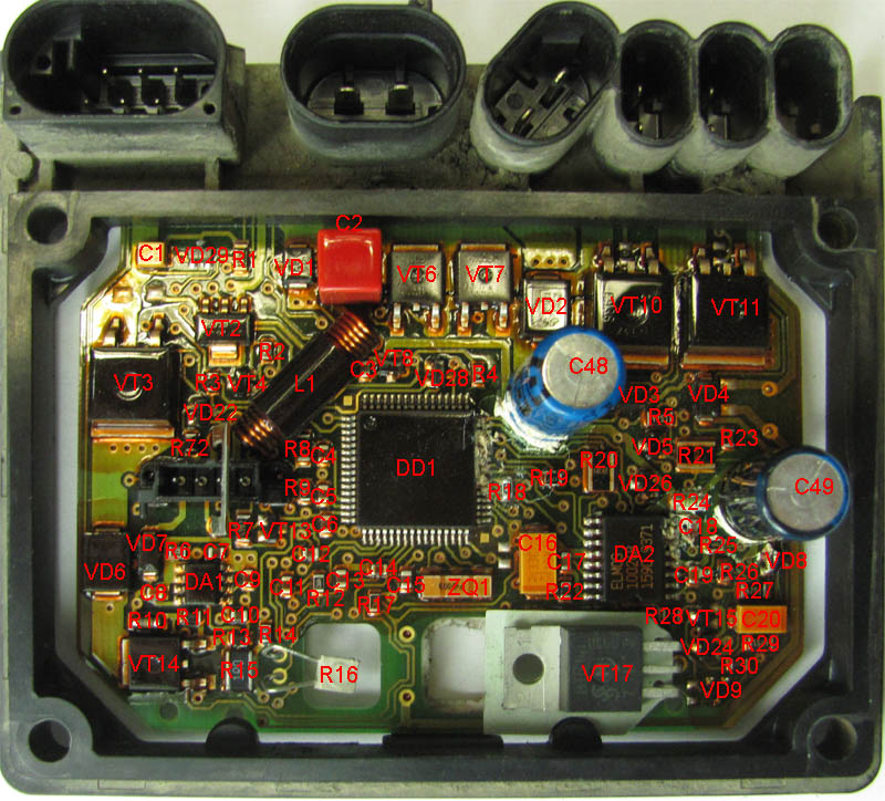

zemasar Опубликовано 14 декабря, 2015 Поделиться Опубликовано 14 декабря, 2015 Вот обвязка по свече.может поможет... обвязка свечи туарег.pdfПолучение информации... Ссылка на комментарий Поделиться на другие сайты Поделиться
@neg Опубликовано 15 декабря, 2015 Поделиться Опубликовано 15 декабря, 2015 За схему спасибо, только не вижу на плате сопротивления 1 ом. где-то в инете попадалась фотка, там оно было обозначено, но обвязка была явно другой. Надо разобрать и дотошно сравнить мою плату с этой схемой. Ссылка на комментарий Поделиться на другие сайты Поделиться

DTM-4uk Опубликовано 26 января, 2016 Поделиться Опубликовано 26 января, 2016 При КЗ свечи мне помогла замена R27 4.7к Ом Ссылка на комментарий Поделиться на другие сайты Поделиться
