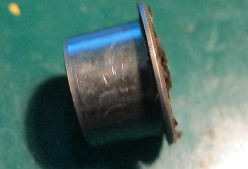

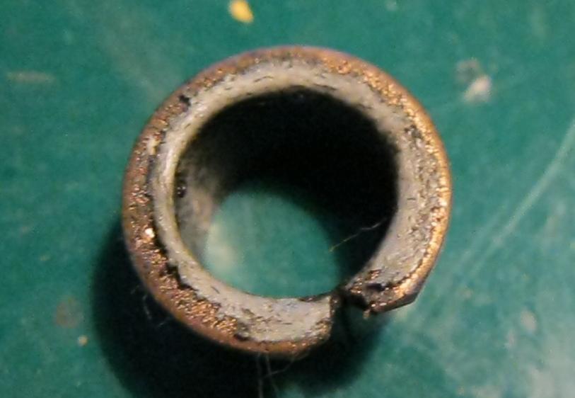

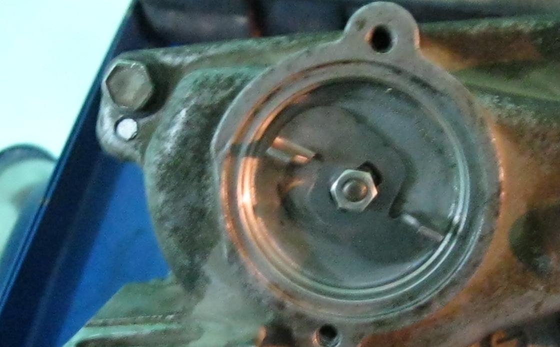

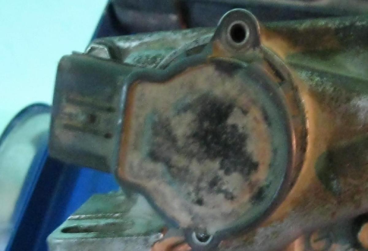

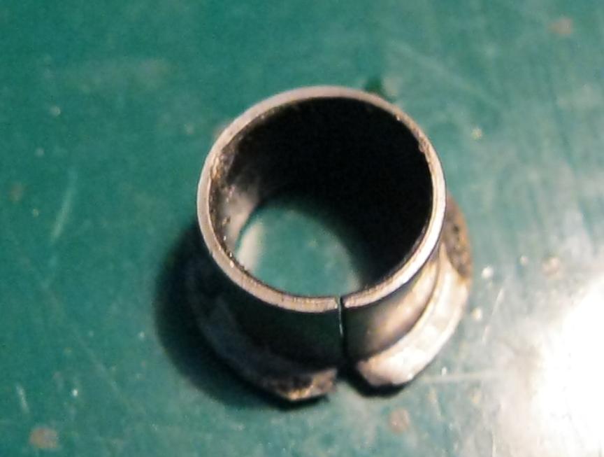

ТехСтрим - это и есть дилерская прога - она всё возьмет. Люфта на валу датчика быть не должно. Проверь медную втулку на актуаторе, т.к. мотор может закусывать из-за него. В остальном - всё верно - N не горит из-за того, что инициализация не прошла.
Только что закончил реставрацию этого привода. Втулка металлическая ( стальная с медным покрытием).
