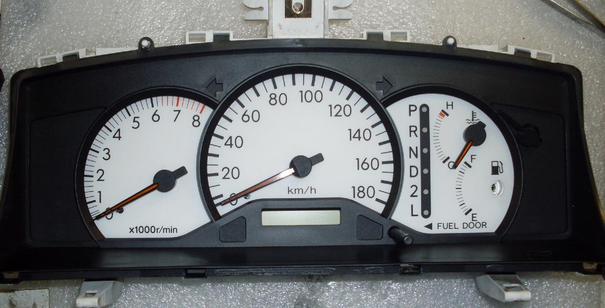

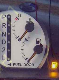

andruxxxa Опубликовано 1 февраля, 2014 Поделиться Опубликовано 1 февраля, 2014 На столе включай и выставляй стрелки спидометра и тахометра на ноль по температуре и топливу скрин во вложении попробуй так, а на будущее всегда фото делай, помогает) Ссылка на комментарий Поделиться на другие сайты Поделиться

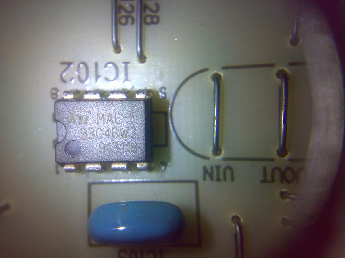

turykin Опубликовано 1 февраля, 2014 Автор Поделиться Опубликовано 1 февраля, 2014 В следующий раз делай её внутрисхемно! Подскажи простенький програмер для внутри схемного. У меня только пони прог, пробовал им сначала до сдергивания стрел, не получилось, пони прог у меня через сом без внешнего питания. Побаиваюсь пока приборки на столе подтыкать , вдруг что не так и тогда полный писец. А снял микру прошил и наместо воткнул- 100% результат не убить приборку. Ссылка на комментарий Поделиться на другие сайты Поделиться
Rus555 Опубликовано 1 февраля, 2014 Поделиться Опубликовано 1 февраля, 2014 Понипрог делает ее прищепкой...лет 6 назад делал им...с десяток таких панелей...без завала... Ссылка на комментарий Поделиться на другие сайты Поделиться

Alex888 Опубликовано 2 февраля, 2014 Поделиться Опубликовано 2 февраля, 2014 У подобных щитков от DENSO стрелы выставлять сплошной гемор! У тахометра и спидометра упоры наружные, их хоть как то на столе с питанием можно выставить, а вот температуру и топливо только в машине! так как у стрел упоры внутренние! и никакое положение в ноль не помогает! Ссылка на комментарий Поделиться на другие сайты Поделиться
