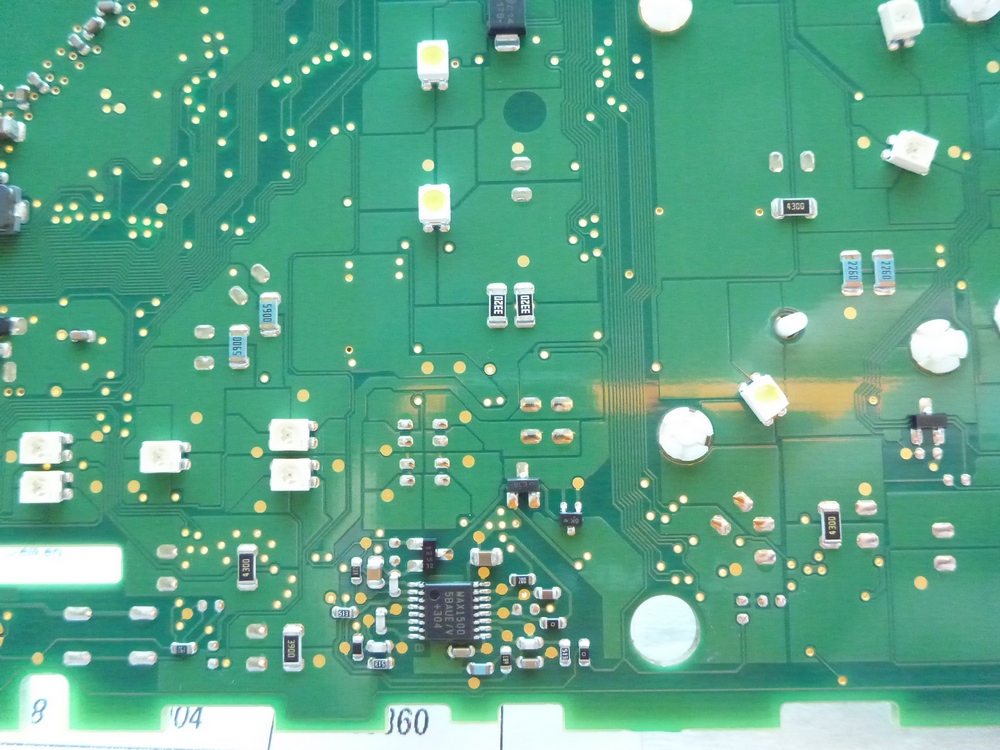

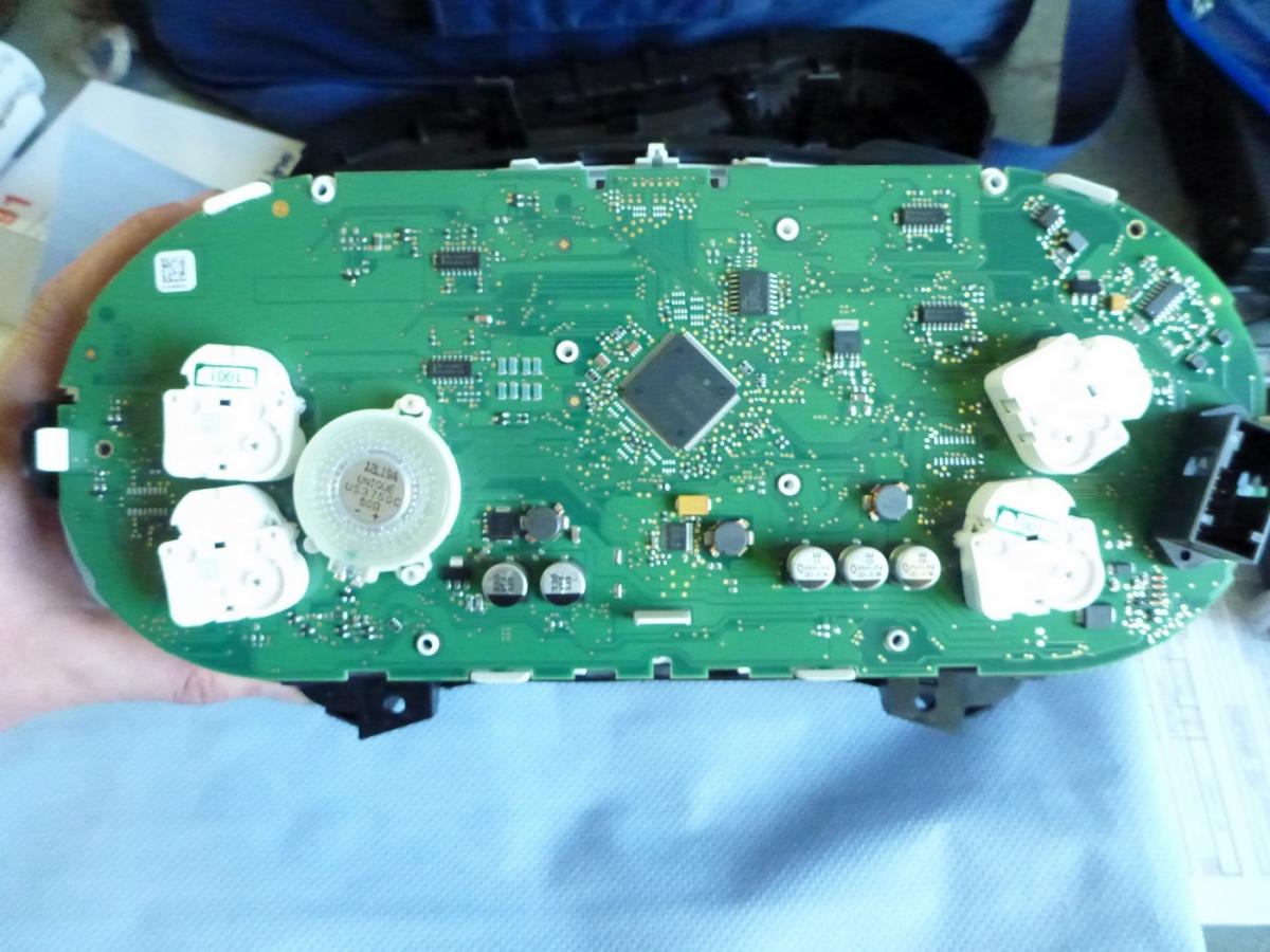

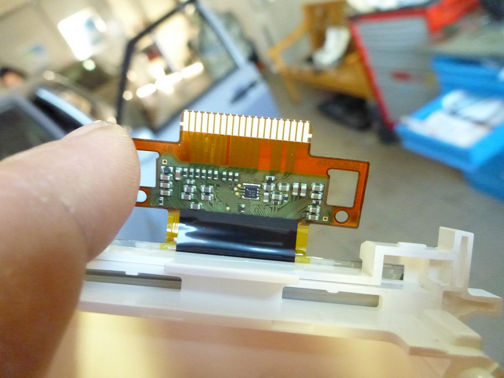

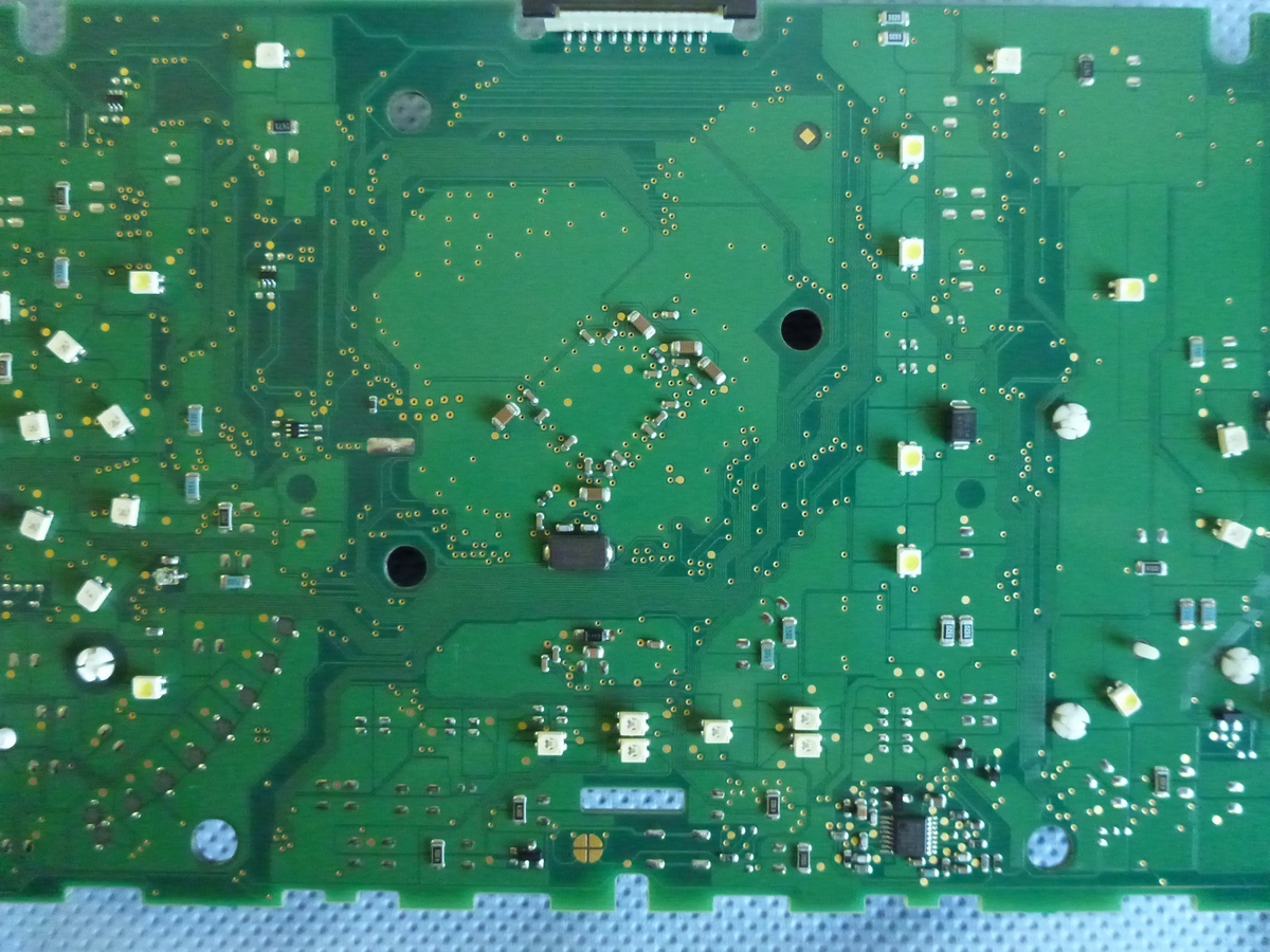

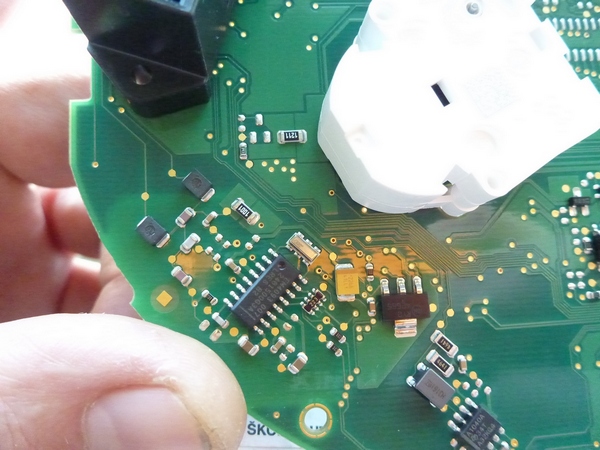

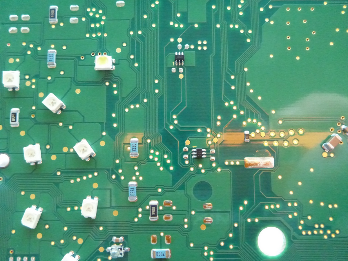

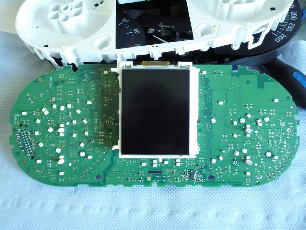

fisherr Опубликовано 1 февраля, 2014 Поделиться Опубликовано 1 февраля, 2014 (изменено) Здравствуйте! Авто Scoda Octavia_2013.Разобрал щиток,осмотрел плату с двух сторон,поднял индикатор,eeprom не нашел.На плате есть три одинаковых элемента в корпусе sot 23a с одинаковой маркировкой. Есть ещё одна микросхема в корпусе soic(располагается на шлейфе индикатора) Подскажите пожалуйста где находиться EEPROM !!! Изменено 1 февраля, 2014 пользователем fisherr Ссылка на комментарий Поделиться на другие сайты Поделиться
den5 Опубликовано 1 февраля, 2014 Поделиться Опубликовано 1 февраля, 2014 большая такая --nec походу Ссылка на комментарий Поделиться на другие сайты Поделиться

kostas Опубликовано 2 февраля, 2014 Поделиться Опубликовано 2 февраля, 2014 Большая микра по центру платы между моторчиков, в ней еепром и находится, паять надо четырнадцать проводков, плюс прогер для неков. Судя по фоткам что ты выложил, с электроникой у тебя не всё хорошо. Ключи с памятью путаешь. Скинь фото процика, чтоб обозначение было видно. Ссылка на комментарий Поделиться на другие сайты Поделиться

fisherr Опубликовано 2 февраля, 2014 Автор Поделиться Опубликовано 2 февраля, 2014 Уважаемый Kbit12,Вы лично делали именно такую панель по OBD ????Или это ВАШЕ предположение. Хотелось бы услышать более конкретный ответ, Например ,внешнего eeprom нет ,eeprom в NEC Если eeprom в NEC, какой программатор возьмет. Спасибо что ответили. Ссылка на комментарий Поделиться на другие сайты Поделиться
kostas Опубликовано 2 февраля, 2014 Поделиться Опубликовано 2 февраля, 2014 Возмёт упа и многгие другие, я не вижу идентов процика. Ссылка на комментарий Поделиться на другие сайты Поделиться

fisherr Опубликовано 2 февраля, 2014 Автор Поделиться Опубликовано 2 февраля, 2014 Проц NEC D70F3526 Ссылка на комментарий Поделиться на другие сайты Поделиться

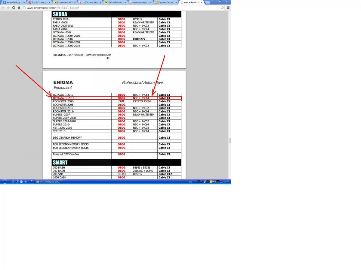

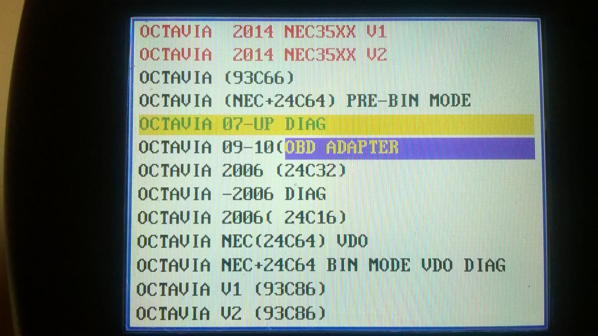

fisherr Опубликовано 2 февраля, 2014 Автор Поделиться Опубликовано 2 февраля, 2014 (изменено) В списке заявленных машин (ENIGMA)есть Scoda Octavia 3(2013) NEC+24C64 Получается что внешний EEPROM должен присутствовать. Kostas Вы так прикалываетесь,причем тут UPPA,это проц из серии D70F,что вы хотите завтра посмотреть я не понял.В любом случее Спасибо. Изменено 2 февраля, 2014 пользователем fisherr Ссылка на комментарий Поделиться на другие сайты Поделиться
