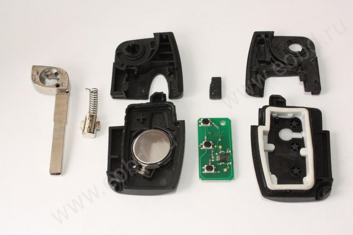

вова020 Опубликовано 10 декабря, 2016 Поделиться Опубликовано 10 декабря, 2016 Не понимаю зачем вы пульт ду в эту историю приплетаете? Ду -к иммо отношения не имеет , кнопки пишутся в gem ручной процедурой ( если конечно у вас не транзит с синим ключом) Разберите выкидуху и увидите Ссылка на комментарий Поделиться на другие сайты Поделиться
