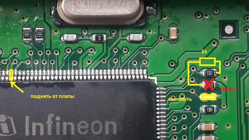

052 Опубликовано 21 февраля, 2018 Поделиться Опубликовано 21 февраля, 2018 А питалово 3.3 на всех лапах , которое предусмотрено по даташиту? Осцилом на кан встаньте и смотрите посылки при обращении в бут Ссылка на комментарий Поделиться на другие сайты Поделиться
darner Опубликовано 22 февраля, 2018 Поделиться Опубликовано 22 февраля, 2018 Комбиком так делал Ссылка на комментарий Поделиться на другие сайты Поделиться
