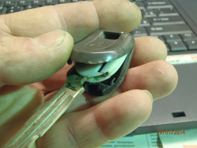

Волков Опубликовано 20 февраля, 2014 Поделиться Опубликовано 20 февраля, 2014 В 03.02.2014 в 23:25, LEGS сказал: Аккуратно извлекаем "чип" из ключа , запаиваем пластик крепко сжав обе разрезаные половинки , обрабатываем швы мелким напильником , полируем . Товарный вид не нарушен...ну или почти...у кого какие навыки с паяльником . Такой метод применяем когда у клиента всего один ключ...а запасной заранее у него мозгов не хватило изготовить...Да и оставлять подарки в виде готового ключа в обходчике (а найти его под паннелью дело нескольких минут) потенциальным угонщикам не рекомендую. Что с подвигло вас создавать такие темы? Про "массы" ЭБУ Bosch 17.9,7 тоже заставило улыбнутся! Ссылка на комментарий Поделиться на другие сайты Поделиться
LEGS Опубликовано 20 февраля, 2014 Автор Поделиться Опубликовано 20 февраля, 2014 В первых постах все доходчиво объяснено , придется повториться еще раз....Стараюсь НИКОГДА !!! не оставлять "подарки" в виде готового ключа в обходчике , т.к. найти его под торпедо - дело нескольких минут , не более...А для тех кто уж совсем туго соображает скажу что чип прячется в микроконтейнер , обмотаный несколькими витками провода (например ПЭВ-2-02 , или у кого на сколько фантазии хватит) в разрыв штатной антенны , вариации мест могут быть самыми оригинальными .,включайте иногда свою соображалку , или научились лепить провода по картинке ультрика и на этом все "образование" и закончилось? Далее : ВОЛКОВу : перефразируя пословицу отвечу - хорошо улыбается тот у которого блок "застрахован" от перегорания в случае замыкания в электропроводке...никому такого желать не хочу..а если вдруг у вас такое случится , то это заставит улыбнуться меня..:) Ссылка на комментарий Поделиться на другие сайты Поделиться
