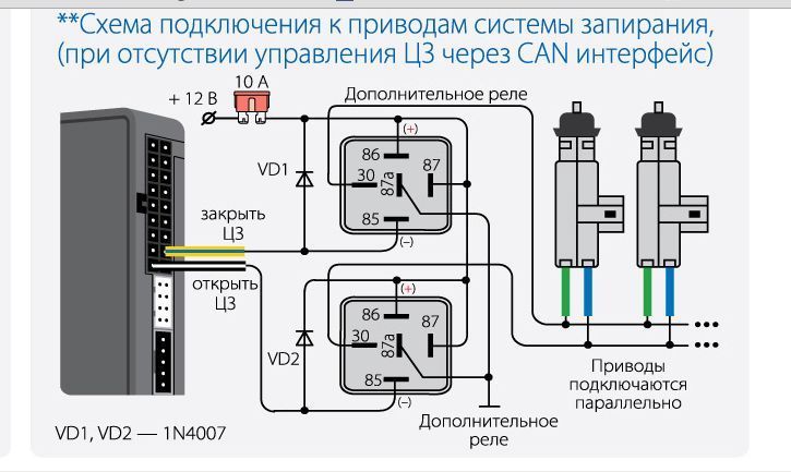

njqjnf Опубликовано 6 февраля, 2014 Автор Поделиться Опубликовано 6 февраля, 2014 А на мазде есть возможность альтернативное подключения ЦЗ и поворотников Альтернативное управление ЦЗ Ссылка на комментарий Поделиться на другие сайты Поделиться
романыч48 Опубликовано 6 февраля, 2014 Поделиться Опубликовано 6 февраля, 2014 Написано - есть, но не факт Ссылка на комментарий Поделиться на другие сайты Поделиться
njqjnf Опубликовано 6 февраля, 2014 Автор Поделиться Опубликовано 6 февраля, 2014 В схеме какой то бардак в разьеме х1 зеленый провод альтернативное подключение ЦЗ,а зеленый провод альтернативное подключение светом. В разьеме кан бело-синий кан-H бело-красный кан-L линия B. Коричневый и коричневый-красный тут все верно кан- L и H линии А. Ребят помогите разобраться где провода аналоговые ЦЗ? Может схема неверно написана в книжке тоже так же Ссылка на комментарий Поделиться на другие сайты Поделиться
романыч48 Опубликовано 6 февраля, 2014 Поделиться Опубликовано 6 февраля, 2014 Открывай БОЛЬШУЮ вкладку(цветную) там в 1 таблице указано. Черно\белый и желто\синий . НАДО переключить в значение 3 Вот тут Ссылка на комментарий Поделиться на другие сайты Поделиться
njqjnf Опубликовано 6 февраля, 2014 Автор Поделиться Опубликовано 6 февраля, 2014 ААА я так понимаю мне реле можно не устанавливать а в таблице №1 пунк 12 и 19 вариант 3.Все верно ? Ссылка на комментарий Поделиться на другие сайты Поделиться
романыч48 Опубликовано 6 февраля, 2014 Поделиться Опубликовано 6 февраля, 2014 Да .... Но тех минусов может не хвитить.....не помню кажется все же одно реле ставил....и кажется делал не через резистор.а в разрыв .по другой схеме. Не помню. Ссылка на комментарий Поделиться на другие сайты Поделиться
njqjnf Опубликовано 6 февраля, 2014 Автор Поделиться Опубликовано 6 февраля, 2014 Ребят может кто еще знает подскажите ))) Ссылка на комментарий Поделиться на другие сайты Поделиться
романыч48 Опубликовано 6 февраля, 2014 Поделиться Опубликовано 6 февраля, 2014 А что не понятно то? Ссылка на комментарий Поделиться на другие сайты Поделиться
njqjnf Опубликовано 6 февраля, 2014 Автор Поделиться Опубликовано 6 февраля, 2014 То есть подключаю зеленый и синий провод от сигн к сине-черному проводу от блока БУС но зеленый провод через R 1кОМ и все будет ОК? Ссылка на комментарий Поделиться на другие сайты Поделиться
романыч48 Опубликовано 6 февраля, 2014 Поделиться Опубликовано 6 февраля, 2014 В 06.02.2014 в 17:10, njqjnf сказал: подключаю зеленый и синий провод от сигн к сине-черному проводу от блока БУС но зеленый провод через R 1кОМ и НЕТ ! Черно\белый и желто\синий . Ссылка на комментарий Поделиться на другие сайты Поделиться
