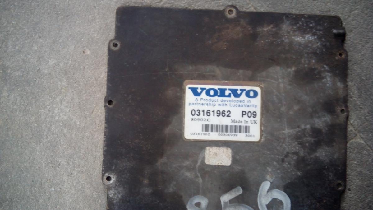

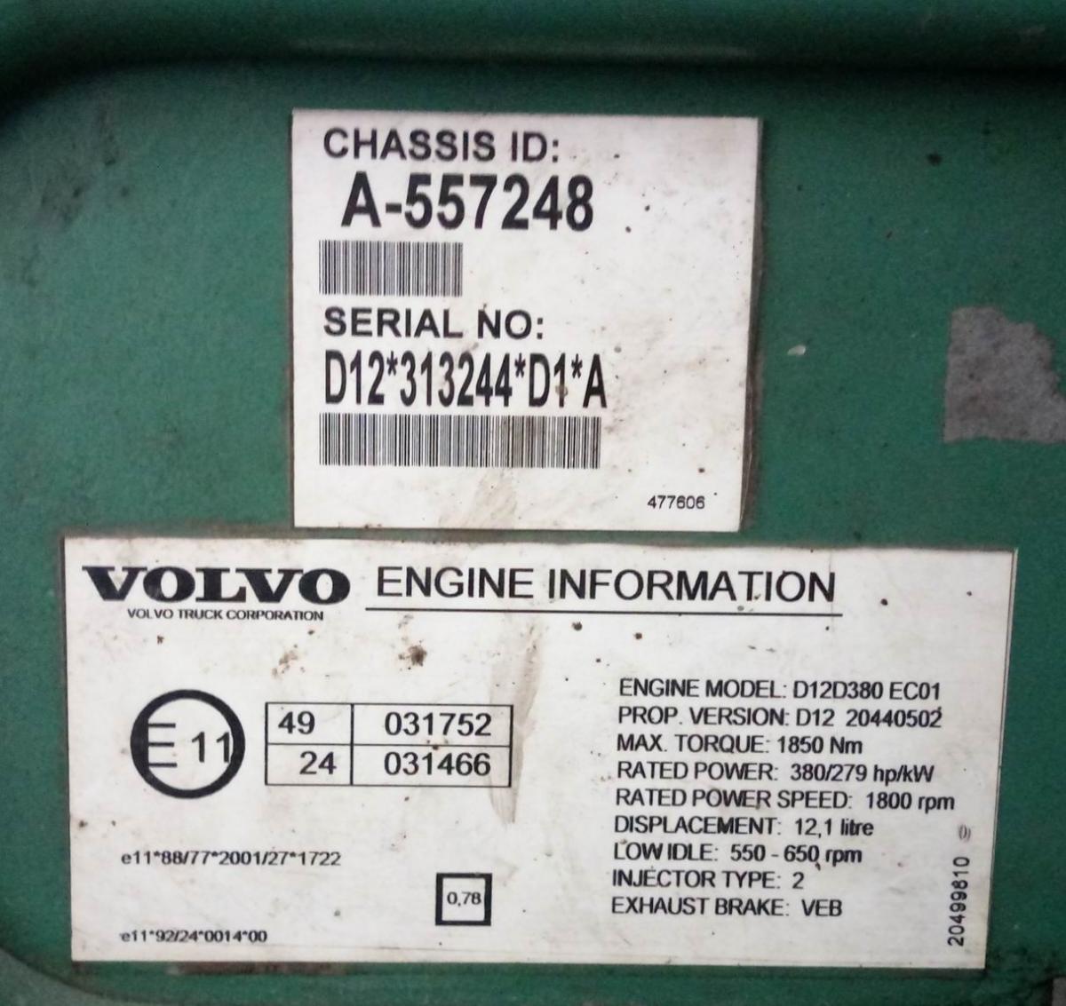

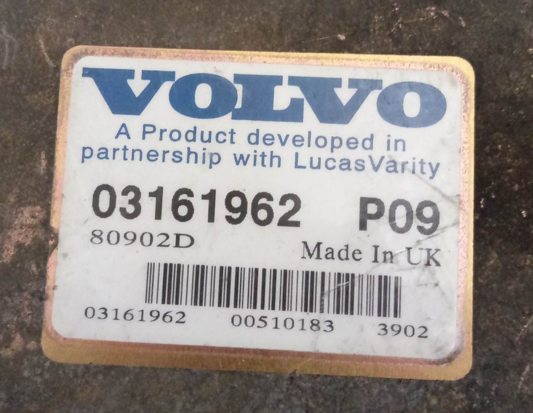

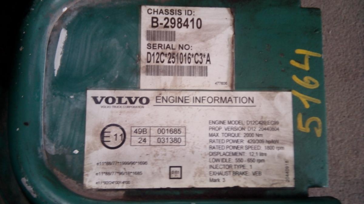

V_I_K Опубликовано 1 марта, 2018 Поделиться Опубликовано 1 марта, 2018 (изменено) Всем здаров! Пришел блок FH12 D12D-380 (НА ПАЛКЕ!) 2002 года. Клиент умаялся вот с чем... грит не работает у него турбина (нет наддува при этом турбину он слышит), все железо перетормошил, форсунки обновлял на стенд ставил, лазили в голову, ничего не меняется, другие турбины ставил ничего не меняется, в горку заехать толком не может. Так он мается два года! Берет блок (с другой машины ему дают) D12С машина прет как надо, турбина работает как надо (и по стрелке индикатора турбины все тоже как надо). Где "собака порылась" неясно. Никаких ошибок машина не дает вообще. Вычитал из его 29F200 грешу на косяки с ПО. Но машина по своему уникальная (со слов клиента-же) так как переходка. Именно такого дампа (на мотор D с его конфигурацией под рукой нету). Подскажите как (и что главное) залить в этот (D12D-380) блок - 420 коней (именно проверенный дамп). Я так понял у него машина безиммовая. Выше увидел речь о таком блоке на 420. Клиент заявляет, что в блоке убрана отсечка по скорости (кто и где убирал программно-информация утрачена). Непонятно, то ли водят меня за нос, то ли реально проблема висит в воздухе. Сейчас задача залить 420 коней, и отдать блок на проверку. Возможно все решится. VolvoFH12 AM29F200BB SOP-44 (МОЙ D12D-380) (KS 6E61).bin Изменено 1 марта, 2018 пользователем V_I_K Ссылка на комментарий Поделиться на другие сайты Поделиться
