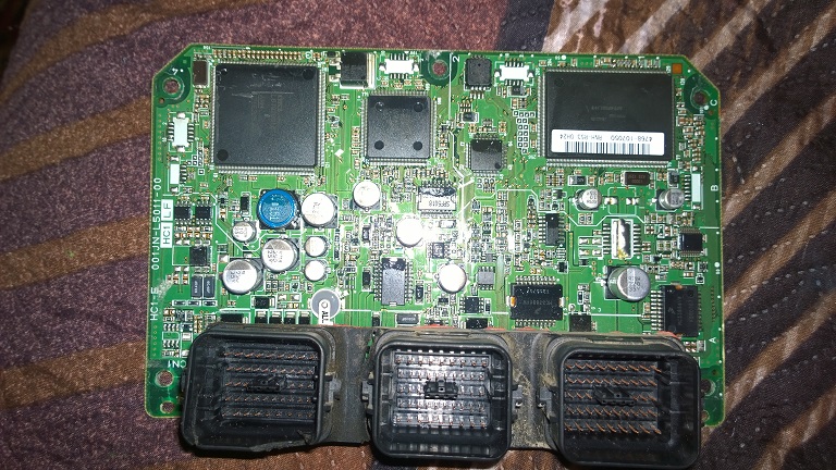

s125250 Опубликовано 6 февраля, 2014 Автор Поделиться Опубликовано 6 февраля, 2014 Память 93с66 стоит в блоке имобилайзера сейчас разобрал блок ЭБУ нашел что то на подобе памяти с обозначением RH86 наверное это 93c86 ее я так понял и нужно перепаять . Что можете сказать. Ссылка на комментарий Поделиться на другие сайты Поделиться
Slavik k Опубликовано 6 февраля, 2014 Поделиться Опубликовано 6 февраля, 2014 в 2007г надо было 2 епромки переставлять , в одной еепромке лежит синхра с иммо в другой адаптационные данные коробки хотя , возможно у вас эбу другой уже , фото бы его ... Ссылка на комментарий Поделиться на другие сайты Поделиться
s125250 Опубликовано 6 февраля, 2014 Автор Поделиться Опубликовано 6 февраля, 2014 Slavik k Вы правы оттер от лака получше все микрокхемы и нашел еще одну RH86. Сейчас буду разбирать ЭБУ который прислали и переставлять памяти. Но хотелось бы узнать ключ лежит в 110 строке или нет и можно было бы его записать как я писал пост4. Ссылка на комментарий Поделиться на другие сайты Поделиться

s125250 Опубликовано 6 февраля, 2014 Автор Поделиться Опубликовано 6 февраля, 2014 (изменено) Вот сделал фото и выделил RH86. Изменено 6 февраля, 2014 пользователем s125250 Ссылка на комментарий Поделиться на другие сайты Поделиться
emz Опубликовано 6 февраля, 2014 Поделиться Опубликовано 6 февраля, 2014 ну так и перекинь обе... и ничего переписывать не надо .. Ссылка на комментарий Поделиться на другие сайты Поделиться

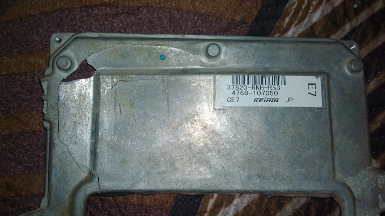

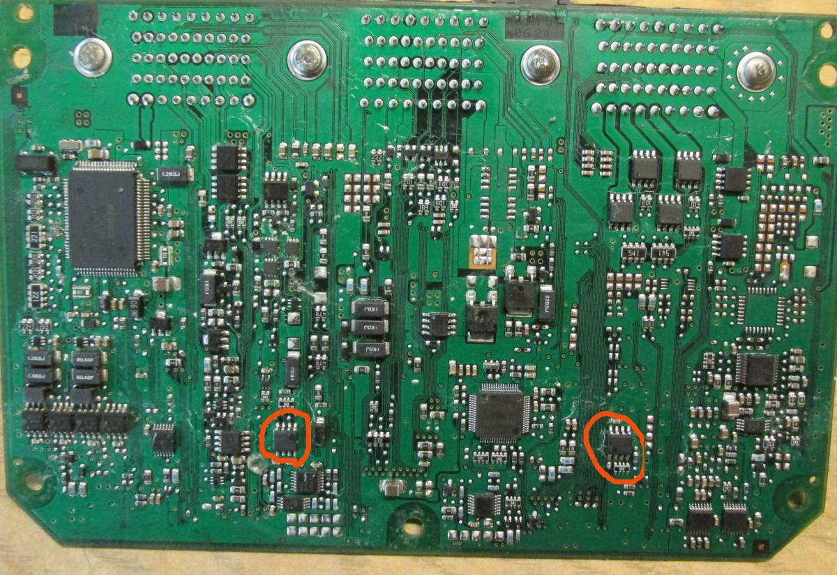

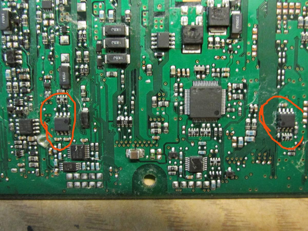

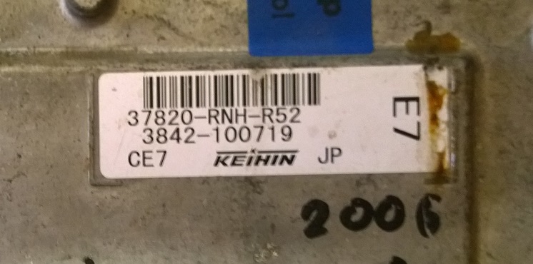

Short1 Опубликовано 13 апреля, 2015 Поделиться Опубликовано 13 апреля, 2015 Добрый день! Что б не плодить темы, решил написать здесь. Имеем блок управления двигателем Honda Civic 2006 год, который попал в ДТП. Номер блока виден на фото 1. Его оставшиеся внутренности на фото 2 и 3. Так же был приобретен б/у блок - фото 4, но у он отличается в маркировке только последней цифрой. Возникают вопросы: 1. Отличия в маркировке сильно значимы? 2. Где хранится синхра? в блоке имеем 3 ЕЕпром 93А66 (помечены красным кружком на фото 2), достаточно ли будет их пресадить на донора? Ссылка на комментарий Поделиться на другие сайты Поделиться
unik Опубликовано 14 апреля, 2015 Поделиться Опубликовано 14 апреля, 2015 Главное что бы объём ДВС и КПП соответствовали. Номера могут идти и подменные. Ссылка на комментарий Поделиться на другие сайты Поделиться
Short1 Опубликовано 15 апреля, 2015 Поделиться Опубликовано 15 апреля, 2015 Пересадил все 3 Еепром, машинка завелась! Ссылка на комментарий Поделиться на другие сайты Поделиться

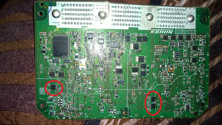

exspeedytor Опубликовано 27 июля, 2015 Поделиться Опубликовано 27 июля, 2015 не совсем так... если есть рабочий, то без проблем ... если полная утеря, то споткнётся.)))) и синхру на тачках этого года уже не везде детает.. Доброго времени суток форумчане! Присоединяюсь , да бы не плодить темы. Имеется CR-V '11года, после угона. родной ключ принимать отказалась. MVP оригинал ключ добавляет (якобы) токен жрет, результата нет лампа иммо мигает. положил чип руками в антену при помощи AdvancedCodeEvo. Результат такой же - лампа иммо мигает. при диагностике лаунчем в моторном ошибок нет, в блоках данных запуск запрещен. По идее слетела синхра. кто нибудь ложил ее руками? Лаунч в этом деле мне не помог, в конце процедуры синхронизации срывается в ошибку. на руках имеем дампы из антены и 3 епромины 93с66 из моторника. на фото помечены где какая. все в архиве. пароль в личку. всем откликнувшимся спасибо. https://yadi.sk/d/-xq3-C-Mi7Rt4 Доброго времени суток форумчане! Присоединяюсь , да бы не плодить темы. Имеется CR-V '11года, после угона. родной ключ принимать отказалась. MVP оригинал ключ добавляет (якобы) токен жрет, результата нет лампа иммо мигает. положил чип руками в антену при помощи AdvancedCodeEvo. Результат такой же - лампа иммо мигает. при диагностике лаунчем в моторном ошибок нет, в блоках данных запуск запрещен. По идее слетела синхра. кто нибудь ложил ее руками? Лаунч в этом деле мне не помог, в конце процедуры синхронизации срывается в ошибку. на руках имеем дампы из антены и 3 епромины 93с66 из моторника. на фото помечены где какая. все в архиве. пароль в личку. всем откликнувшимся спасибо. https://yadi.sk/d/-xq3-C-Mi7Rt4 вылетело из головы иммо 39730-SWA-YO моторник 37820-RZV-E71 Ссылка на комментарий Поделиться на другие сайты Поделиться
