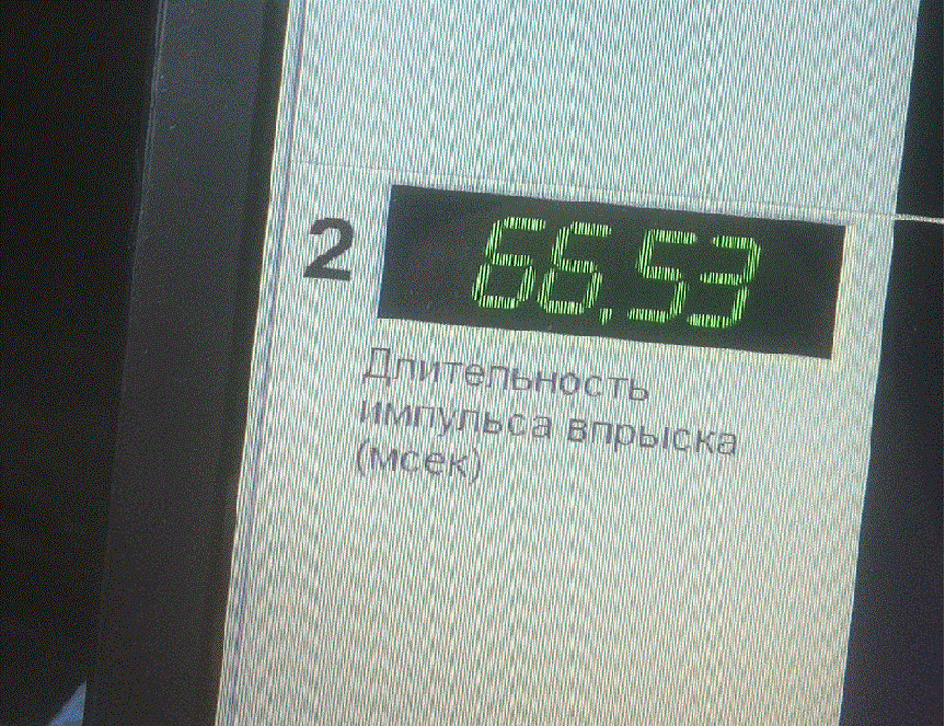

studentugtuupi Опубликовано 8 февраля, 2014 Автор Поделиться Опубликовано 8 февраля, 2014 сейчас сходил опять с буком к машине, акум из дома, темп ОЖ -26, но на солнце намного теплее. пробую. Обороты при старте 120-140 об/мин, длительность имульса впрыска 66-88 мсек. не завел. куда еще копать? Ссылка на комментарий Поделиться на другие сайты Поделиться
Анатолий Николаевич Опубликовано 8 февраля, 2014 Поделиться Опубликовано 8 февраля, 2014 длительность имульса впрыска 66-88 мсек. ? Не пойму, эт иль ошибка иль я на сидя на иномарках от местного автопрома безнадежно отстал ? Цифры корректные ? Иль запятые на клаве отсутствуют ? Ссылка на комментарий Поделиться на другие сайты Поделиться
studentugtuupi Опубликовано 8 февраля, 2014 Автор Поделиться Опубликовано 8 февраля, 2014 Не пойму, эт иль ошибка иль я на сидя на иномарках от местного автопрома безнадежно отстал ? Цифры корректные ? Иль запятые на клаве отсутствуют ? нет, с запятыми все в порядке, меня тоже напрягает это число, но я не могу понять куда копать еще. программой пользуюсь ОпенДиаг. Ссылка на комментарий Поделиться на другие сайты Поделиться

studentugtuupi Опубликовано 8 февраля, 2014 Автор Поделиться Опубликовано 8 февраля, 2014 Как вариант при отрываем дроссель или пробуем почистить дроссель......... дроссель новый, пробовал заводить с приоткрытым и с закрытым, вообщем всяко. От чего берётся такое время впрыска?? на старте мозгу надо только температуру ОЖ, а он адекватный. прошивка тоже стоковая. Ссылка на комментарий Поделиться на другие сайты Поделиться

studentugtuupi Опубликовано 8 февраля, 2014 Автор Поделиться Опубликовано 8 февраля, 2014 но валы не стоковые -? не стоковые. но от стока они не далекие. 8,9(280). просто с этой бедой я мучался еще на сток валах. а с этими валами есть люди которые ездят на сток прошивке и у них все отлично запускается. я понимаю что мотор мотору рознь, но все таки, откуда такое время впрыска??? и свечи как заливало так и продолжает заливать Ссылка на комментарий Поделиться на другие сайты Поделиться

studentugtuupi Опубликовано 9 февраля, 2014 Автор Поделиться Опубликовано 9 февраля, 2014 на горячую проблемы есть? какие показатели? просто если на прогретом моторе ВСЕ показатели в норме и при этом ровно работает, хорошо тянет, то в -15- -20 с нормальным аккумулятором и маслом в двс, должна заводиться с пол пенка! должна, но она почему то плохо заводится. на прогретом моторе все отлично. поёт! расход в норме. масло синтетика 5w, акум домой уже заношу, и заряжаю изредка, когда промаслаю стартером и не заведется. вопрос в другом щас стоит. от куда берется такое время впрыска??? Ссылка на комментарий Поделиться на другие сайты Поделиться
