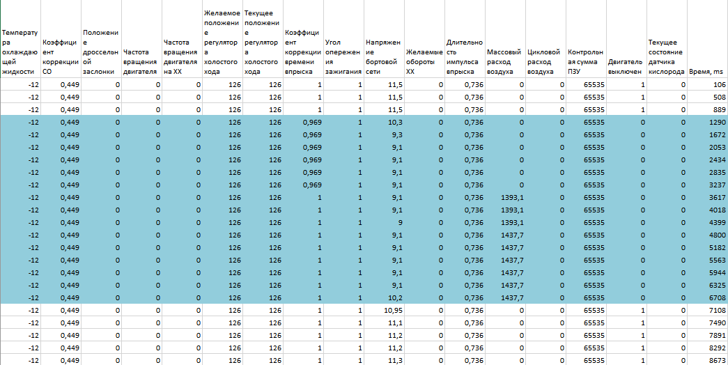

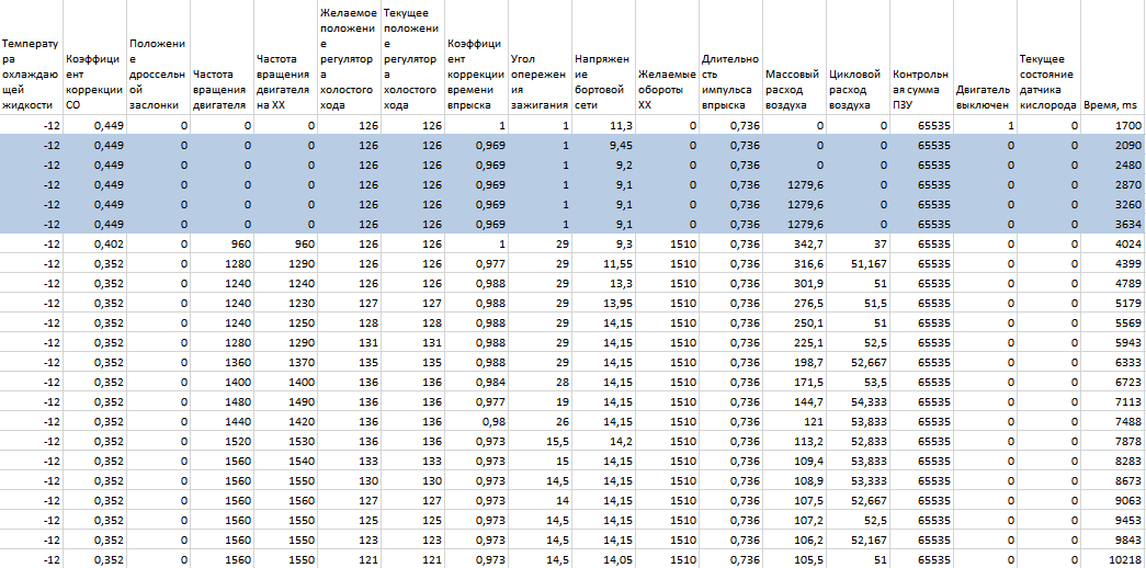

NemoN Опубликовано 22 февраля, 2014 Поделиться Опубликовано 22 февраля, 2014 Всем доброго времени суток. Имею такую же проблему. Почти всегда на холодную не заводится с первого раза. Так же перебрал все возможное, пока безуспешно.При диагностике получились такие данные Уж больно смущает, что обороты двигателя, когда работает стартер (выделено синим) - 0 и какой-то страшный массовый расход воздуха - 1400!!! Может у кого-то есть диагностические данные при холодном пуске двигателя, буду премного благодарен или подскажите советом глядя на полученные данные. PS Двигатель 1,6 16V, ЭБУ Январь 7.2, прошивка I205SL54. Пробег 116000. Ссылка на комментарий Поделиться на другие сайты Поделиться
studentugtuupi Опубликовано 22 февраля, 2014 Автор Поделиться Опубликовано 22 февраля, 2014 Всем доброго времени суток. Имею такую же проблему. Почти всегда на холодную не заводится с первого раза. Так же перебрал все возможное, пока безуспешно.При диагностике получились такие данные Уж больно смущает, что обороты двигателя, когда работает стартер (выделено синим) - 0 и какой-то страшный массовый расход воздуха - 1400!!! Может у кого-то есть диагностические данные при холодном пуске двигателя, буду премного благодарен или подскажите советом глядя на полученные данные. PS Двигатель 1,6 16V, ЭБУ Январь 7.2, прошивка I205SL54. Пробег 116000. Это ж что за расход воздуха такой!? с дмрв все в порядке? ацп? Ссылка на комментарий Поделиться на другие сайты Поделиться
NemoN Опубликовано 23 февраля, 2014 Поделиться Опубликовано 23 февраля, 2014 Вот и я про тоже. АЦП ДМРВ 0,996В На прогретом двигателе расход нормальный: 10кг/ч на 840об/мин и 32кг/ч на 3000 об/мин. Поэтому и обратился... Ссылка на комментарий Поделиться на другие сайты Поделиться
