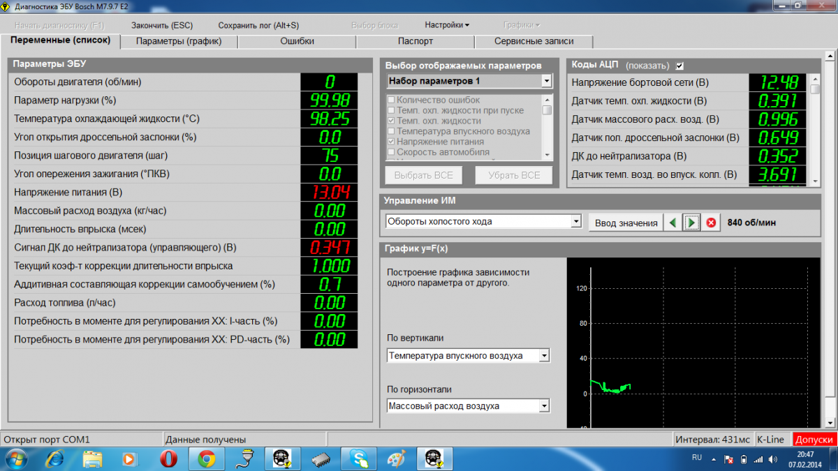

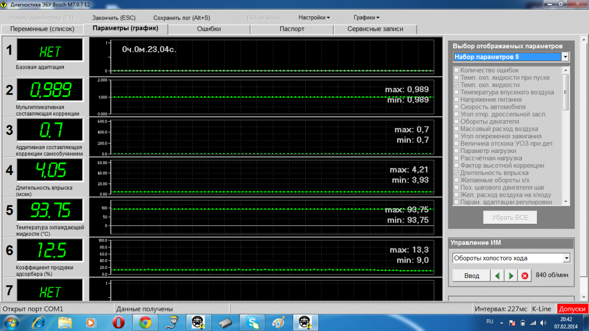

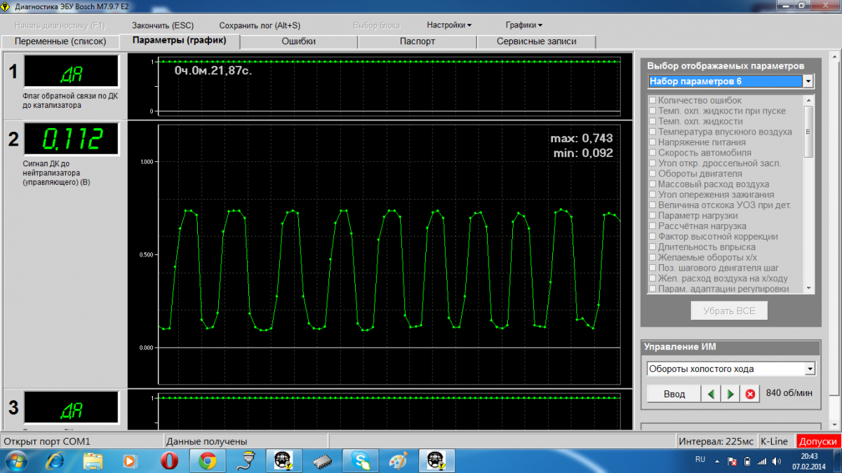

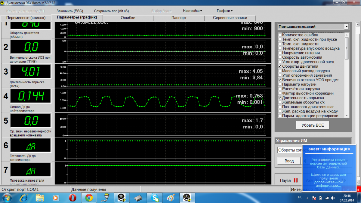

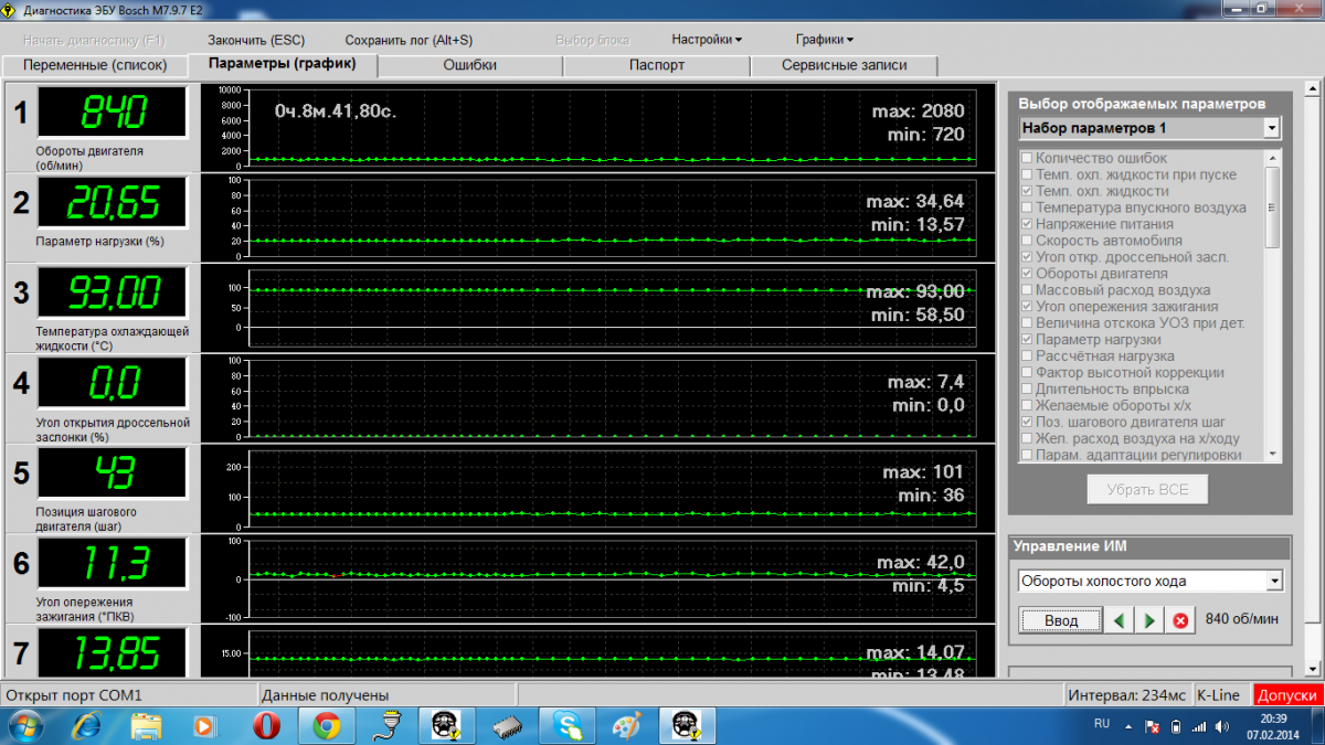

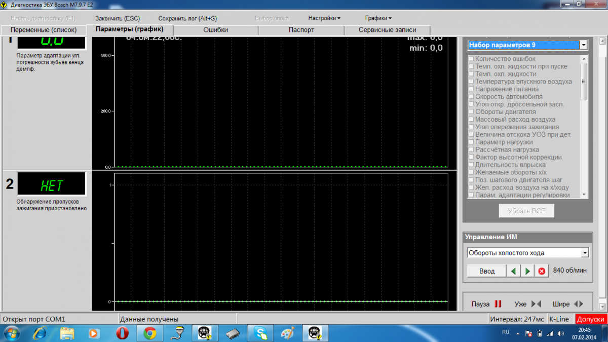

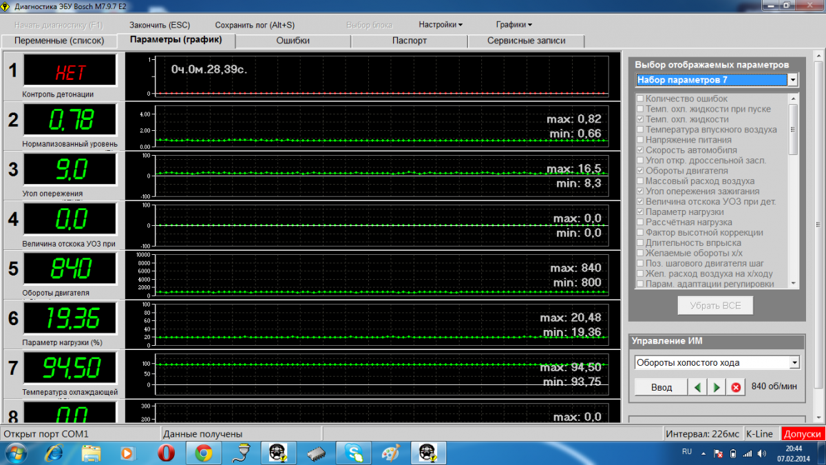

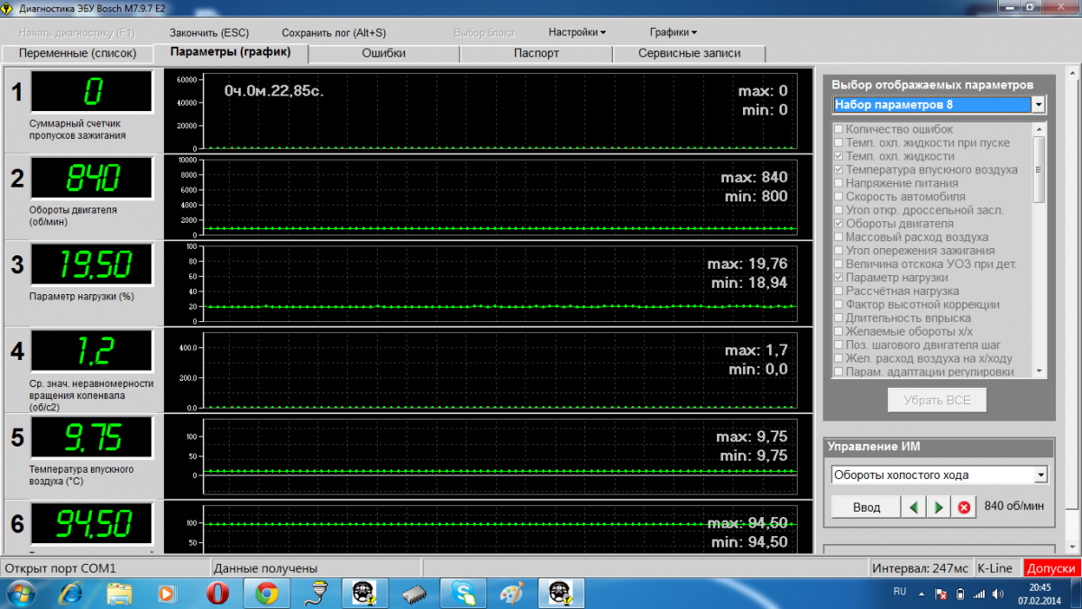

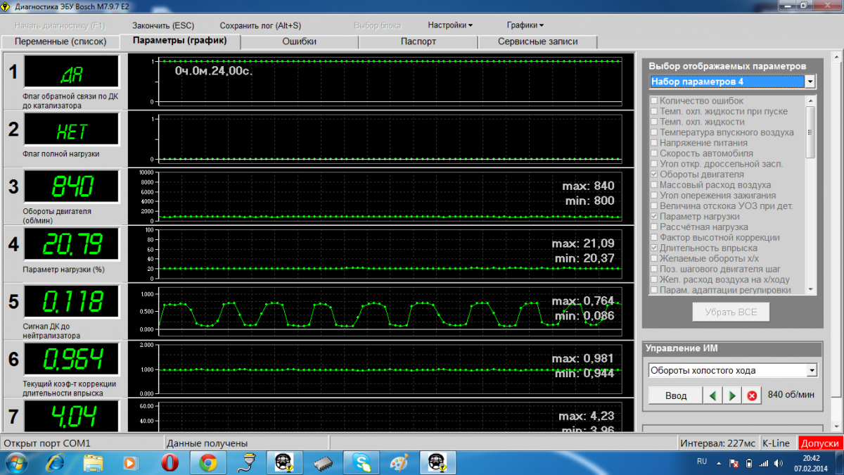

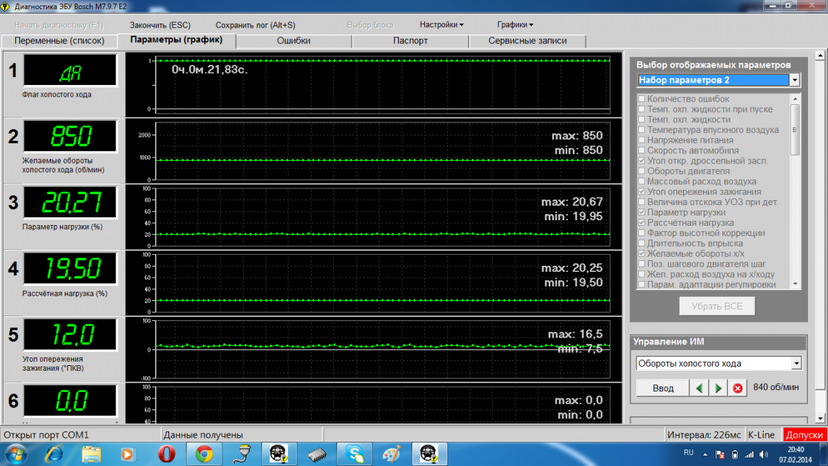

володя81 Опубликовано 7 февраля, 2014 Автор Поделиться Опубликовано 7 февраля, 2014 (изменено) А форсы не от 1.6 литрового мотора ? нет покупал такие же бош 1.5 л может скины с проги скинуть может там что увидите? Изменено 7 февраля, 2014 пользователем володя81 Ссылка на комментарий Поделиться на другие сайты Поделиться

володя81 Опубликовано 7 февраля, 2014 Автор Поделиться Опубликовано 7 февраля, 2014 а как их выложить что то я не найду? Меняй мастерскую и не парься ! Честно говоря мне к примеру тебя сложно понять , как и ты меня не поймешь ! скины с проги скинул может там что увидите Ссылка на комментарий Поделиться на другие сайты Поделиться
