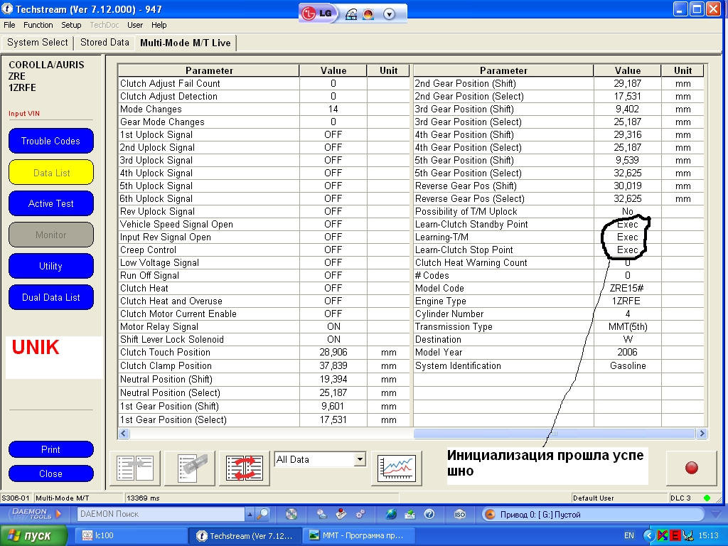

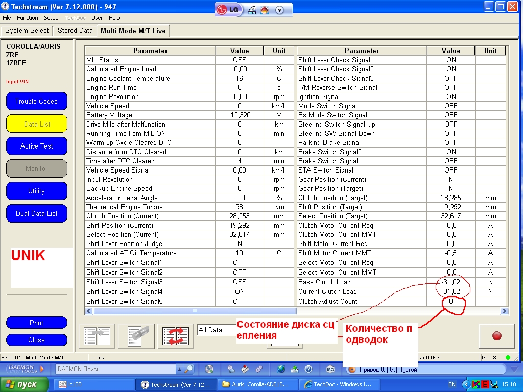

unik Опубликовано 7 февраля, 2014 Поделиться Опубликовано 7 февраля, 2014 Мне часто задают вопрос по ММТ. К такой трансмиссии нужен подход с соответствующим оборудованием. Если у вас нет возможности посмотреть параметры,то не торопитесь втыкать перемычку и делать инициализацию. Думаю что в инете полно инфы как это сделать без сканера. Сделать то сделали,но вот заморгала *N*. И авто перестало включать передачи. Решил выложить основные параметры. На которые надо обратить внимание перед тем как делать какие либо адаптации. А этот скрин указывает. Как прошла инициализация. Если в трёх строках что выделено есть* FAIL*,тогда следует обратить внимание именно на тот пункт. В ММТ ничего сложного нет Всем удачи. И дистанционно я ремонтом не занимаюсь. Ссылка на комментарий Поделиться на другие сайты Поделиться

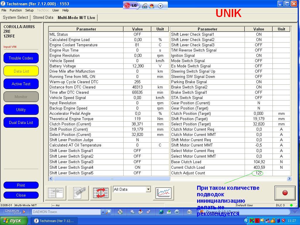

unik Опубликовано 12 мая, 2014 Автор Поделиться Опубликовано 12 мая, 2014 Продолжу тему по ММТ. Часто происходит сбой коробки и авто останавливается. На приборах загорается транспорант в виде красной шестерни. Думаю у кого был опыт с ММТ то поймут о чём речь. Подключив сканер видим количество подводок,которое имеет большое значение при диагностике. Вот если количество подводок 127 то инициализацию делать нельзя. В 90%авто после этого не включает передачи. Следующий скрин это показывает Есть ещё проблемы с актуатором выжима сцепления,что тоже влечёт к подводкам. Износ втулок приводит к последствиям. Вот пример Мотор сгорает что приводит к ошибке Р-0900 Часто говоря об отключенном или не контакте разъёма мотора. Ссылка на комментарий Поделиться на другие сайты Поделиться

unik Опубликовано 17 февраля, 2015 Автор Поделиться Опубликовано 17 февраля, 2015 И ещё раз повторю что 127 подводок не говорит о количестве зубьев храповика. Даже при 50 опасно делать инициализацию. Ссылка на комментарий Поделиться на другие сайты Поделиться

unik Опубликовано 27 марта, 2015 Автор Поделиться Опубликовано 27 марта, 2015 Ну вы попробуйте вкатите инициализацию при 127 и посмотрите что будет. И самый последний ТСМ заканчивается на 92 Ссылка на комментарий Поделиться на другие сайты Поделиться

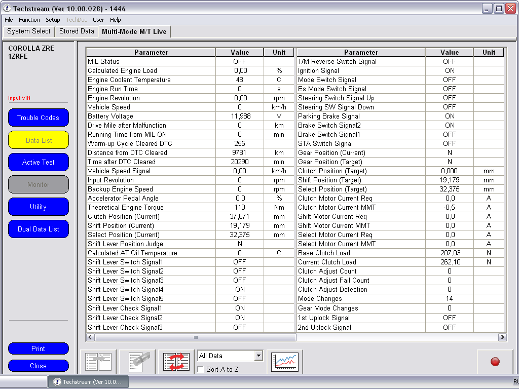

AndreyMm Опубликовано 27 января, 2017 Поделиться Опубликовано 27 января, 2017 Мне часто задают вопрос по ММТ. К такой трансмиссии нужен подход с соответствующим оборудованием. Если у вас нет возможности посмотреть параметры,то не торопитесь втыкать перемычку и делать инициализацию. Думаю что в инете полно инфы как это сделать без сканера. Сделать то сделали,но вот заморгала *N*. И авто перестало включать передачи. Решил выложить основные параметры. На которые надо обратить внимание перед тем как делать какие либо адаптации. New Clutch.JPG А этот скрин указывает. Как прошла инициализация. Если в трёх строках что выделено есть* FAIL*,тогда следует обратить внимание именно на тот пункт. В ММТ ничего сложного нет ММТ(Inicial Ok).JPG Всем удачи. И дистанционно я ремонтом не занимаюсь. За скрины конечно спасибо. Но какие параметры являются допустимыми для состояния диска сцепления? На первом скрне Base Clutch Load = -31 Current Clutch load= -31 На третьем Base Clutch Load= 104 Current Clutch load= 403. Ссылка на комментарий Поделиться на другие сайты Поделиться

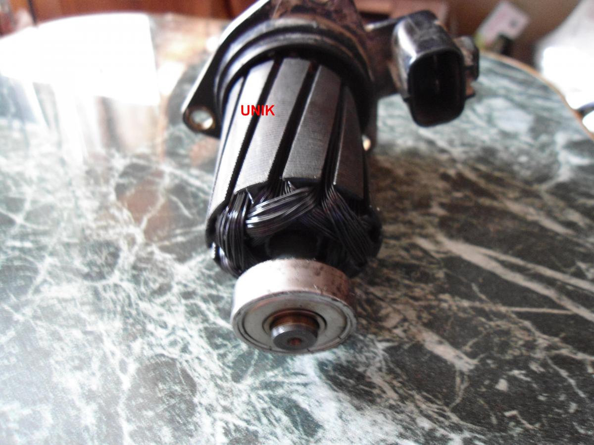

FoomA Опубликовано 3 февраля, 2017 Поделиться Опубликовано 3 февраля, 2017 Продолжу тему по ММТ. Часто происходит сбой коробки и авто останавливается. На приборах загорается транспорант в виде красной шестерни. Думаю у кого был опыт с ММТ то поймут о чём речь. Подключив сканер видим количество подводок,которое имеет большое значение при диагностике. Вот если количество подводок 127 то инициализацию делать нельзя. В 90%авто после этого не включает передачи. Следующий скрин это показывает Max(127).JPG Есть ещё проблемы с актуатором выжима сцепления,что тоже влечёт к подводкам. Износ втулок приводит к последствиям. Вот пример Actuat Cl.JPG Мотор сгорает что приводит к ошибке Р-0900 Часто говоря об отключенном или не контакте разъёма мотора. Хотел еще дополнить. Была у меня корола на ней были все симптомы разбитой втулки Р0900. После осмотра моторчика оказалось что мотор жив втулки живы НО!!! В блоке TCM сгорел силовой транзистор после его замены инициализировал коробку Интилигентом и машинка поехала p.s Может кому нибудь будет полезно. После этого случая первым делом смотрю блок ТСМ так как его посмотреть и проверить на изьяны более проще стоит всегда в доступном месте откинул бардачок два на 10 и воуля) Но не всегда первым делом диагностика... Ссылка на комментарий Поделиться на другие сайты Поделиться

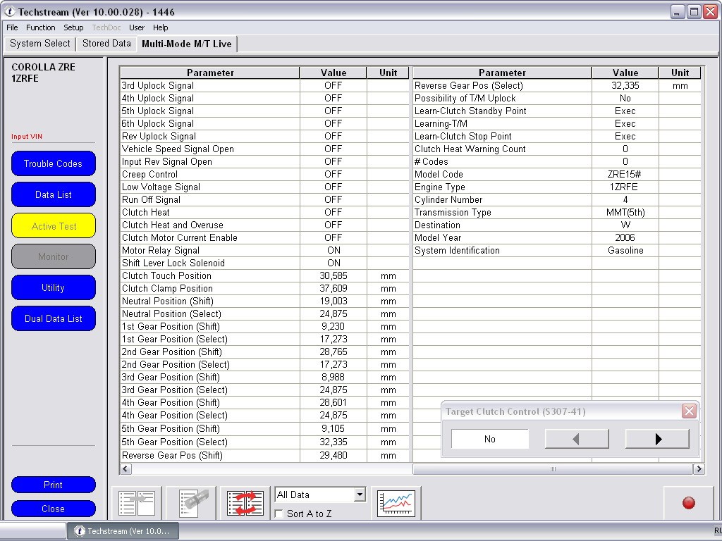

AkeksandrKh Опубликовано 20 апреля, 2017 Поделиться Опубликовано 20 апреля, 2017 Столкнулся с нежеланием робота настраивать сцепление. Ошибок в памяти нет, но в текущих данных параметр "Learn-Clutch Standby Point"-"Ошибка". При проверке датчиков в момент настройки (после инициализации сцепления), оказалось, что ЭБУ плохо различает момент касания сцепления, т.к. не каждый раз видит вращение вала КПП. При этом на датчике вращения вала КПП сигнал появляется каждый раз. Смущает амплитуда сигнала - всего 120мв. Отсюда вопрос: какой должна быть амплитуда сигнала датчика вращения вала КПП на ХХ . Ссылка на комментарий Поделиться на другие сайты Поделиться
