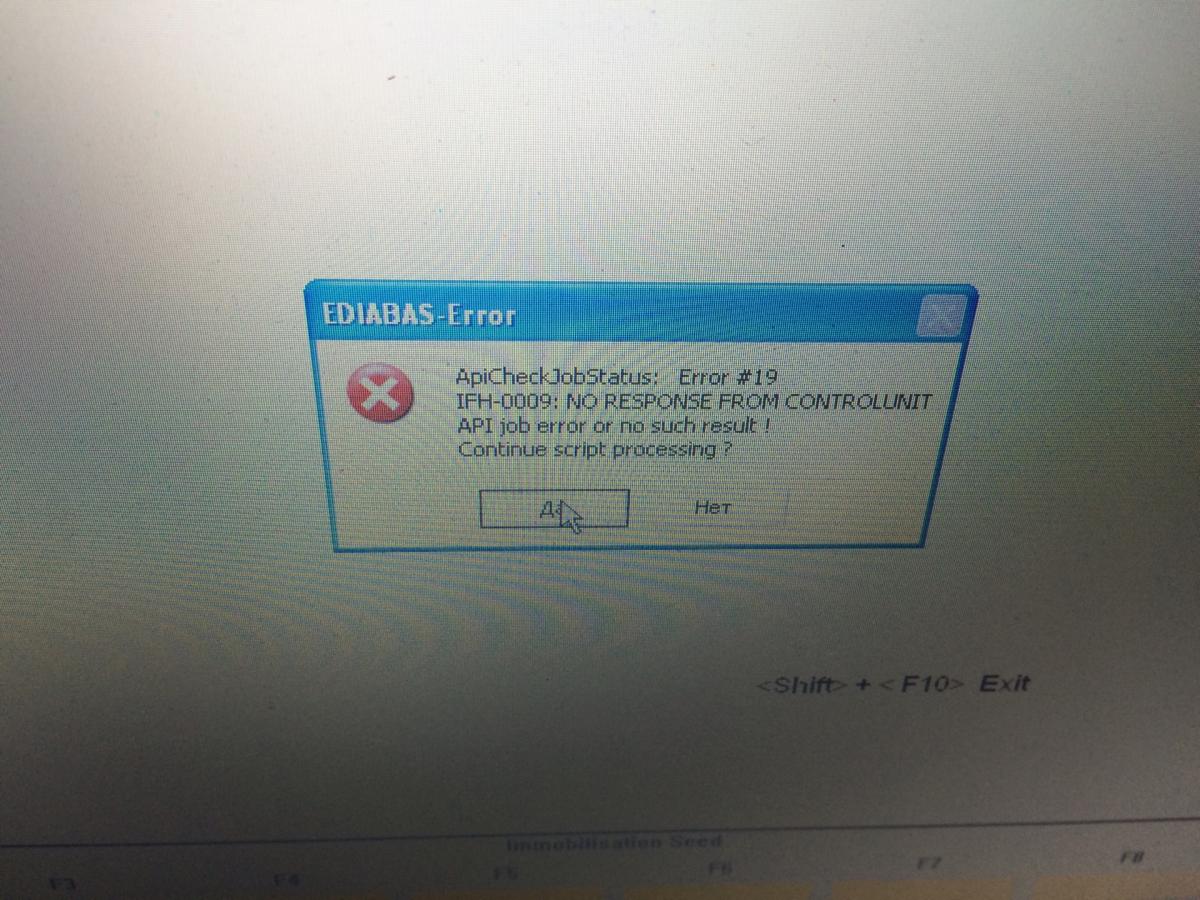

alekseipatriot Опубликовано 5 октября, 2016 Поделиться Опубликовано 5 октября, 2016 Здравствуйте. Подниму тему. Mini cooper R50 2003г. Владелица заехала на заправку и больше не смогла завестись. Ошибка 5718 ews wrong code. Пробую засинхрить INPA-выкидывает ошибку (нет ответа от блока). Какая версия inpa нормально работает с этим авто. У меня 5.2 ,вроде. Или каким ещё сканером можно засинхрить? В Лаунче, нет такого пункта в Миникупере Ссылка на комментарий Поделиться на другие сайты Поделиться

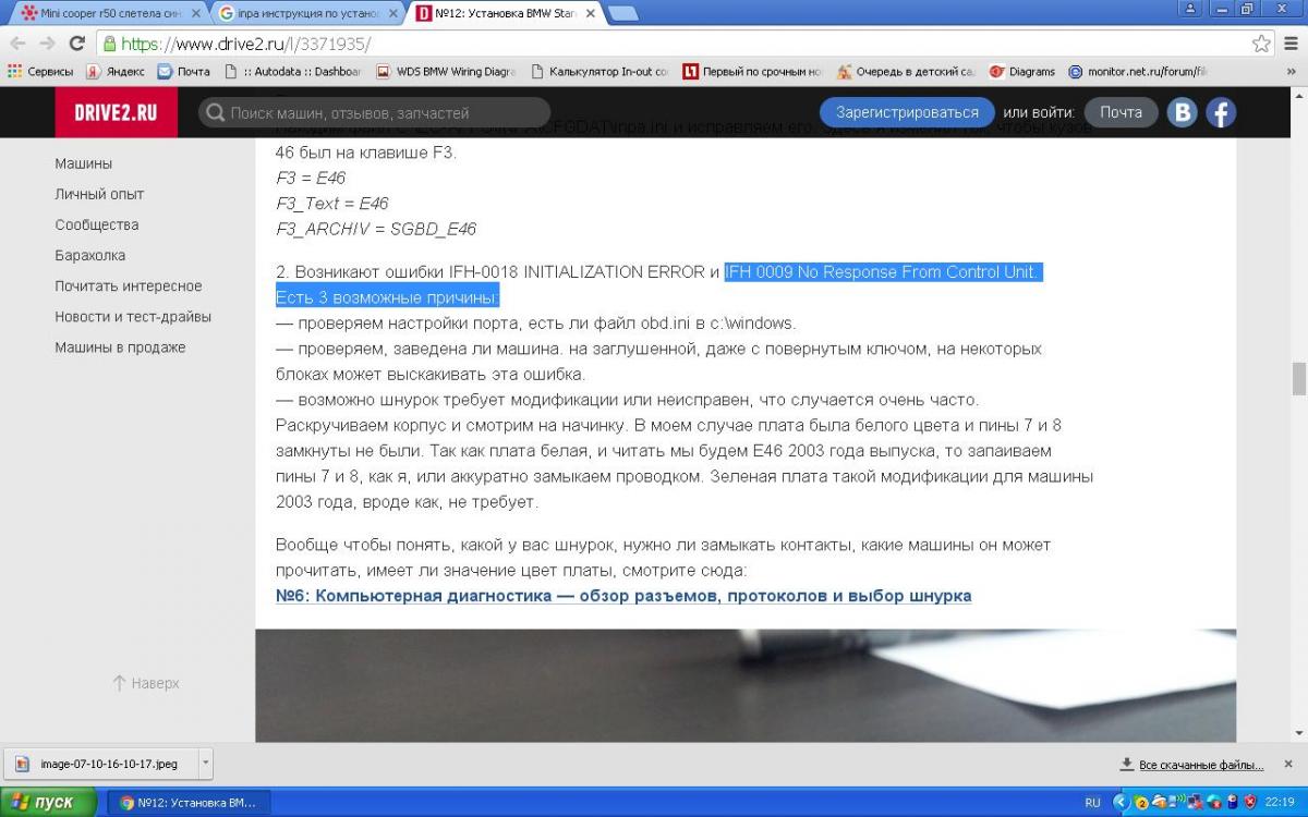

alekseipatriot Опубликовано 7 октября, 2016 Поделиться Опубликовано 7 октября, 2016 Сегодня пробывал с перемычкой 7-8 пин (там , в крышке обд, тоже есть перемычка)-тоже не прокатило. Отработал все причины по этой ошибке- Не помогло. Пробывал на исправном доноре (такой же миникупер)-та же ошибка. Каким ещё сканером можно сделать? В Бобре,вроде не заявлен. Остаётся Icom? Ссылка на комментарий Поделиться на другие сайты Поделиться
