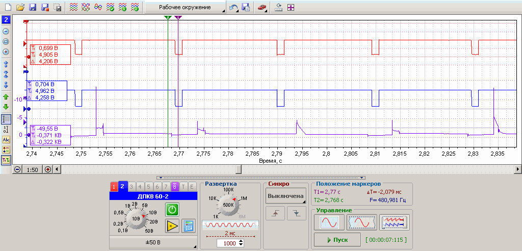

Вот осцилка IGF 1 и 2 канал на выходе коммутатора и входе мозгов и ВВ часть (по вв части видны пробои - были пробиты свечи, устранение эффекта не дало) не уверен правильный ли сигнал - есми у кого есть эталон буду признателен.MT Pro 4 14.02.07 23-31-13.png

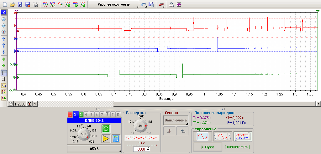

Также осцилка 2х форсунок и выхода коммутатора(3 канал) - по ней видно как в начале прокрутки появляется импульс на всех форсах и по 1-2 импульсу асинхронно на каждой форсе(а искра продолжается)MT Pro 4 14.02.08 00-02-36.png

Дабы сберечь катализаторы, ЭБУ отключает подачу топлива, где зафиксировано большее число пропусков зажигания. Пропуски из за неисправностей в системе зажигания, системе питания (инжектора), подсос воздуха. Как то так.
В том то и беда то эти мозги пропуски не считают - они могут отключить форсы если увидят неправильный сигнал IGF.
С катушки не приходит сигнал обратной связи на ЕСМ.
Вопрос решился! ЭБУ находился в тестовом режиме - подвела схема, при прокладке проводки на разъем диагностики в схеме была ошибка и замкнулся контакт тестового режима. Коммутатор и катушки были исправны.
