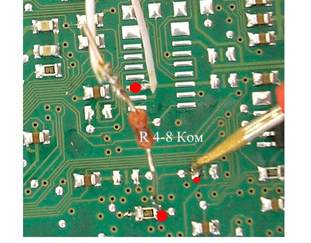

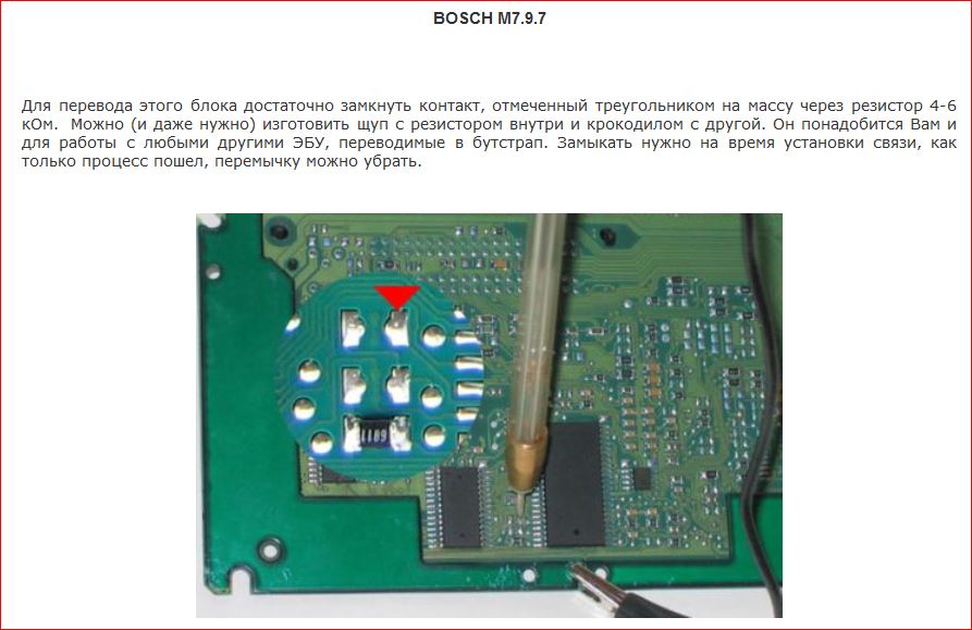

Иоанн Усолка Опубликовано 23 ноября, 2014 Поделиться Опубликовано 23 ноября, 2014 (изменено) Для перевода этого блока достаточно замкнуть контакт, отмеченный треугольником на массу через резистор 4-6 кОм. Можно (и даже нужно) изготовить щуп с резистором внутри и крокодилом с другой. Он понадобится Вам и для работы с любыми другими ЭБУ, переводимые в бутстрап. Замыкать нужно на время установки связи, как только процесс пошел, перемычку можно убрать. Это отсюда. Пролистайте. http://chiptuner.ru/content/flashecu/ Изменено 23 ноября, 2014 пользователем Иоанн Усолка Ссылка на комментарий Поделиться на другие сайты Поделиться

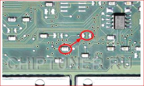

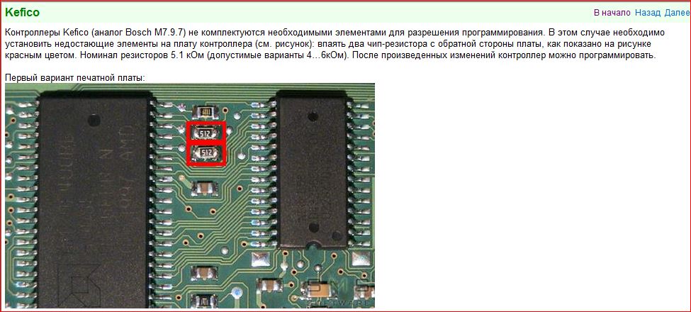

Иоанн Усолка Опубликовано 23 ноября, 2014 Поделиться Опубликовано 23 ноября, 2014 (изменено) Двумя резисторами это БОШ7.9.7+. Ееепром необученный заливаю при помощи двух резисторов да. Но это плюсовой. А обычный БОШ7.9.7 только один резистор. Хотя что мне спорить, мне то что. Блин, вот картинка с двумя. Это плюсовой. Уже много лет по этой схеме действую. И даже не паяю, а подсоединяюсь на время установления связи. Изменено 23 ноября, 2014 пользователем Иоанн Усолка Ссылка на комментарий Поделиться на другие сайты Поделиться
дрюн 68 Опубликовано 23 ноября, 2014 Поделиться Опубликовано 23 ноября, 2014 Я спорить не собираюсь! Но всегда 797+ всегда перепаиваю один резистор. Всем спасибо!!!!!!!! Ссылка на комментарий Поделиться на другие сайты Поделиться
Yaroha Опубликовано 23 ноября, 2014 Поделиться Опубликовано 23 ноября, 2014 Двумя резисторами это БОШ7.9.7+. Ееепром необученный заливаю при помощи двух резисторов да. Но это плюсовой. Достаточно, перенести один резистор. Бош 797 два резистора , а 797+ один Можно пользоваться разными способами.., я использую второй. Ссылка на комментарий Поделиться на другие сайты Поделиться

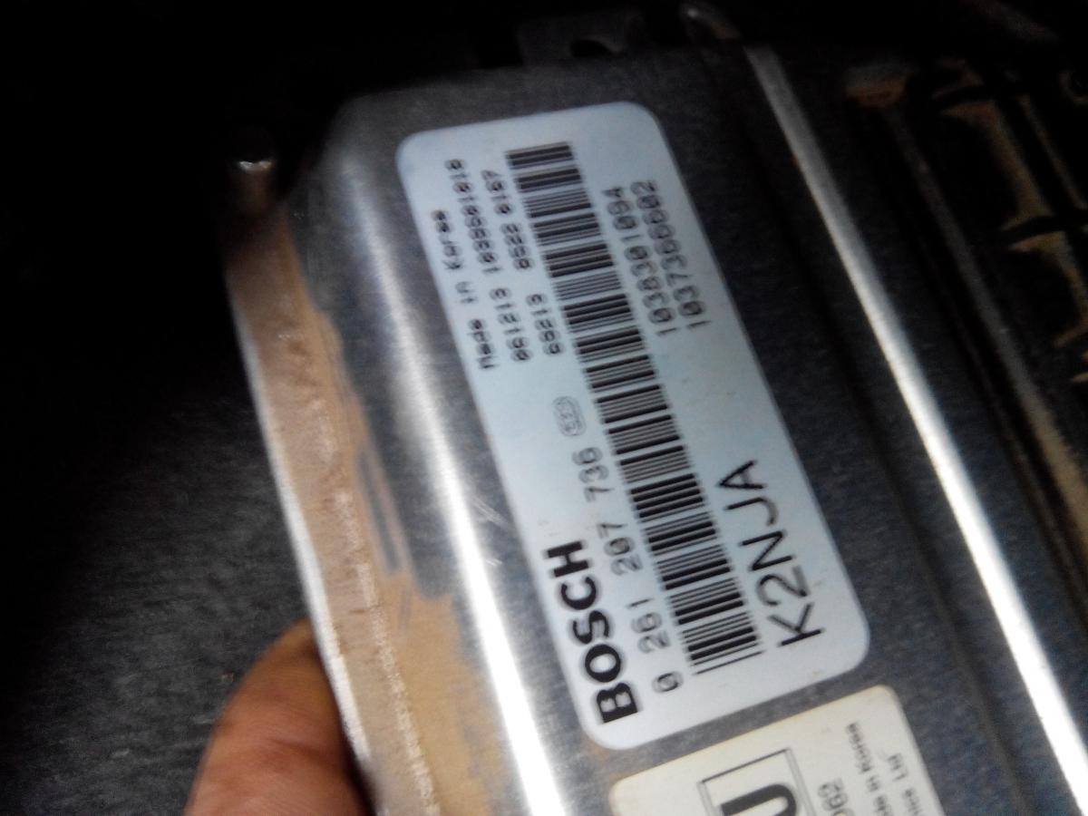

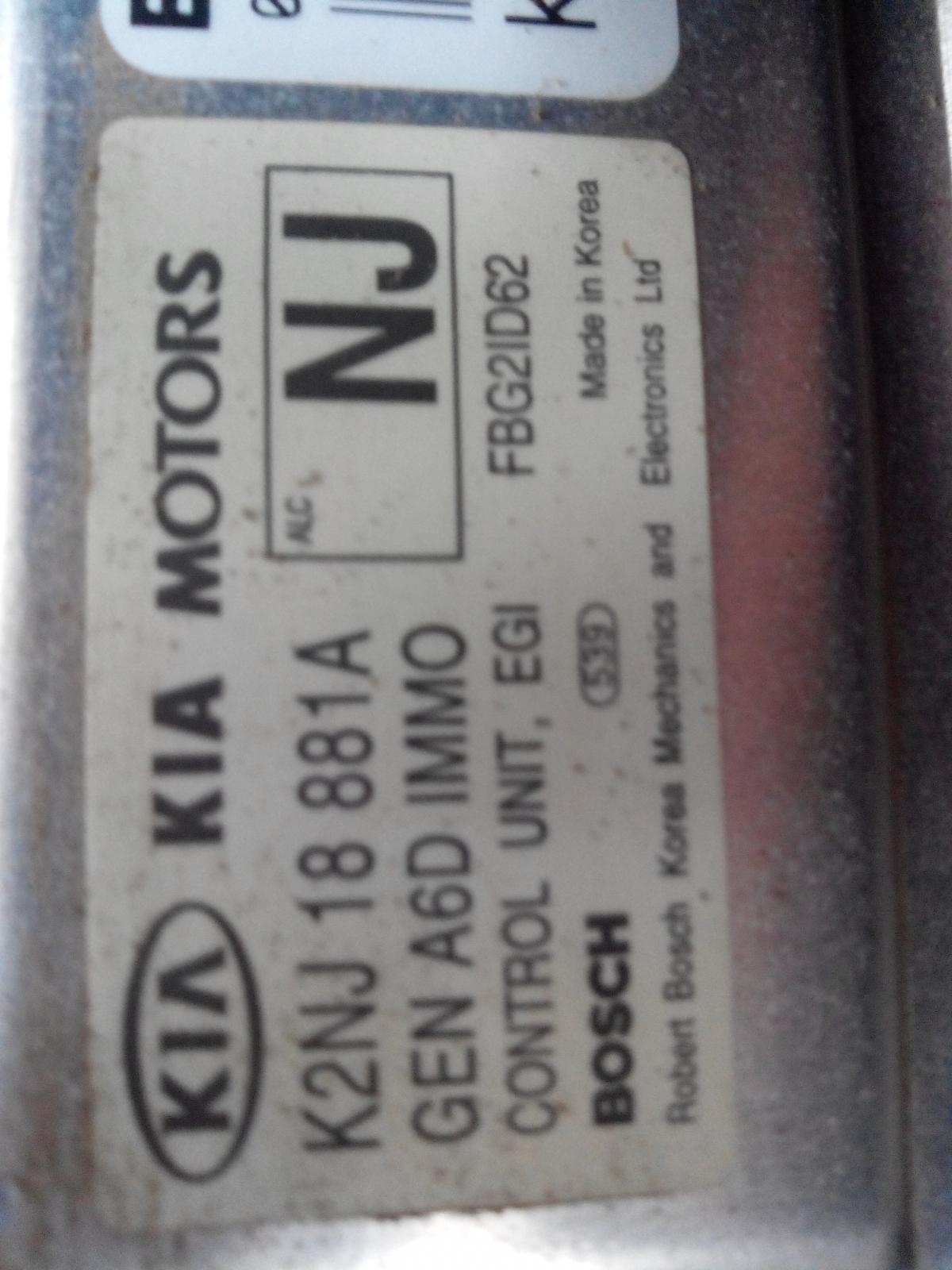

Мишаня) Опубликовано 27 января, 2015 Поделиться Опубликовано 27 января, 2015 Возможно вопрос не в тему, имеется блок BOSH 39110-2x335. Я так понимаю это bosh 7.9.7? Он такой же как 7.9.7 что используется в ВАЗах? И можно ли в него залить прошивку от вазовского 7.9.7? Ссылка на комментарий Поделиться на другие сайты Поделиться
vozhd Опубликовано 27 января, 2015 Поделиться Опубликовано 27 января, 2015 залить можно))) Ссылка на комментарий Поделиться на другие сайты Поделиться
