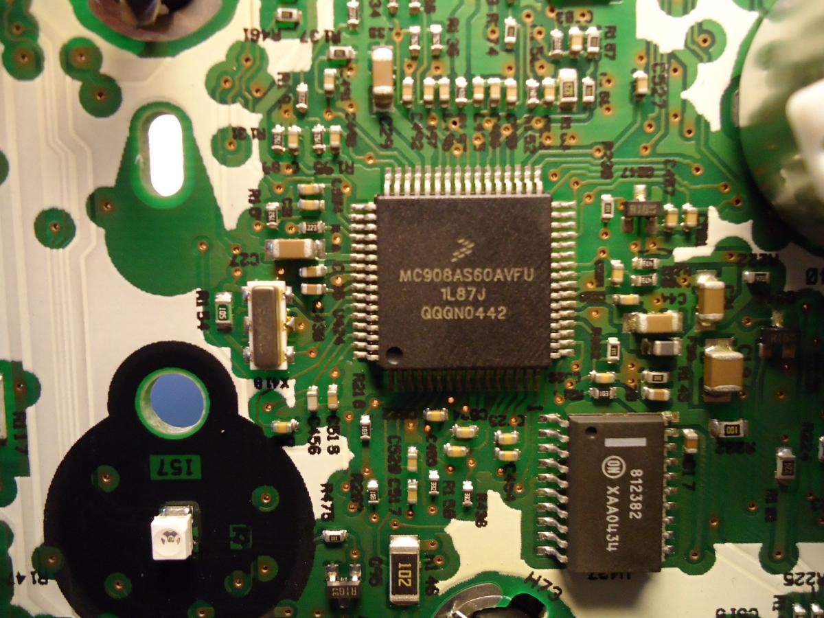

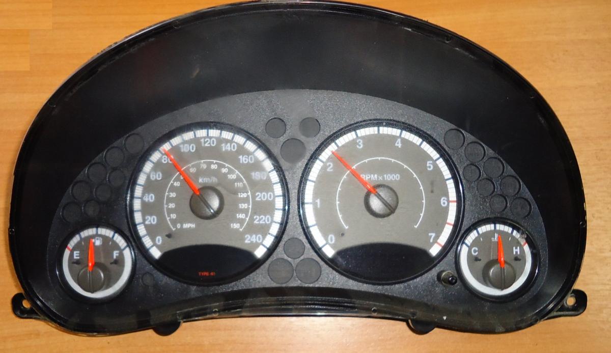

vedroid Опубликовано 9 февраля, 2014 Поделиться Опубликовано 9 февраля, 2014 Добрый день, приехал Jeep Cherokee 2002g 2.8 DIESEL АКПП ЕВРОПА 04828935AB задача была смотать пробег Dash MC68HC908AS60 считал прогером UPA USB записать не мог , прописалась как MC68HC908AZ60 4mhg поставил на место и тишина ...получился труп. Как быть дальше? Ссылка на комментарий Поделиться на другие сайты Поделиться

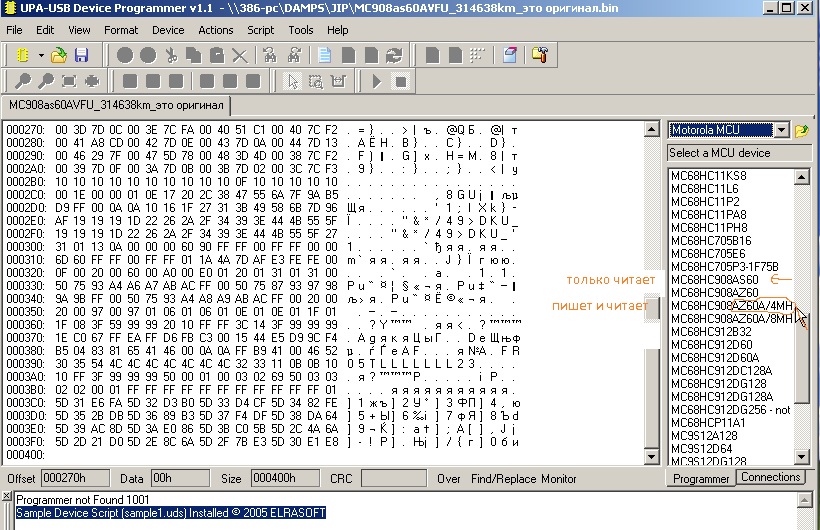

vedroid Опубликовано 9 февраля, 2014 Автор Поделиться Опубликовано 9 февраля, 2014 удается,но только как MC68HC908AZ60 почему то ,и считывается тоже нормально и как MC68HC908AZ60 и как MC68HC908AS60 Ссылка на комментарий Поделиться на другие сайты Поделиться

vedroid Опубликовано 9 февраля, 2014 Автор Поделиться Опубликовано 9 февраля, 2014 да точно не заметил,но я залил обратно оригинал и всё та же тишина. А может быть причина в Security butes там у меня по умолчанию 00-00-00-00-00-00-00-00 почему не пишет программатор то что написано , может в этом причина? Ссылка на комментарий Поделиться на другие сайты Поделиться
vfrfh Опубликовано 9 февраля, 2014 Поделиться Опубликовано 9 февраля, 2014 (изменено) Если с нолями читал-писал, значит ничего не надо...частоту 7200 еще меняй Изменено 9 февраля, 2014 пользователем vfrfh Ссылка на комментарий Поделиться на другие сайты Поделиться
harius Опубликовано 9 февраля, 2014 Поделиться Опубликовано 9 февраля, 2014 Ежели мы говорим про такую панель: то Упа без секбита не пишет этот проц, так что выбирай правильно проц и вводи секбит. Если нет секбита то ETL в помощь... Ссылка на комментарий Поделиться на другие сайты Поделиться
vedroid Опубликовано 9 февраля, 2014 Автор Поделиться Опубликовано 9 февраля, 2014 Да панель такая ,только там спидометр и тахометр наоборот .....Дело в том что я такой проц впервые попался я про него ни чего не знаю , Что такое ЕТЛ где его взять? Ссылка на комментарий Поделиться на другие сайты Поделиться

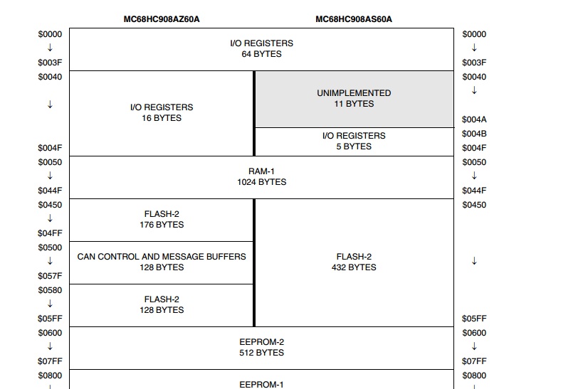

vedroid Опубликовано 9 февраля, 2014 Автор Поделиться Опубликовано 9 февраля, 2014 Уважаемые специалисты , скажите а может быть так что ,вот при сравнении этих процессоров MC68HC908AS60 MC68HC908AZ60 есть разница в первых байтах , при записи MC68HC908AS60 как MC68HC908AZ60 данные ошибочно пишутся ? рис. прилагаю я другой вопрос задал... я его не понял Ссылка на комментарий Поделиться на другие сайты Поделиться
vfrfh Опубликовано 9 февраля, 2014 Поделиться Опубликовано 9 февраля, 2014 после того как записал упой изменный дамп, потом вычитывал измененный дамп или нет ? ...вообще надо ставить галку, запись только измененной области.... Ссылка на комментарий Поделиться на другие сайты Поделиться
vedroid Опубликовано 9 февраля, 2014 Автор Поделиться Опубликовано 9 февраля, 2014 после того как записал упой изменный дамп, потом вычитывал измененный дамп или нет ? ...вообще надо ставить галку, запись только измененной области.... да вот этого я не сделал , просто всё зашил и всё Ссылка на комментарий Поделиться на другие сайты Поделиться
