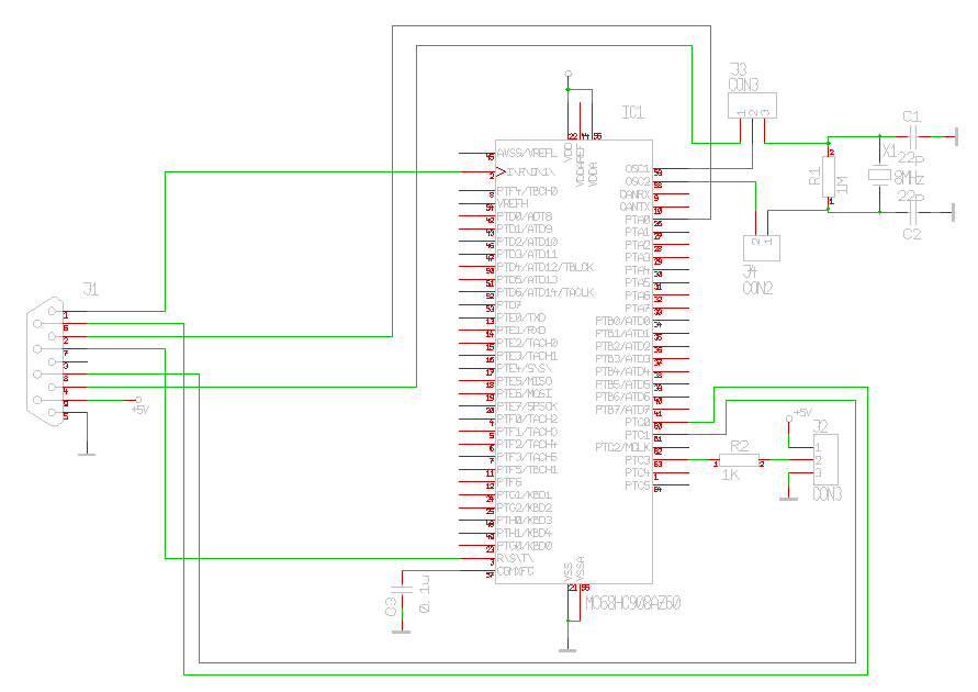

vedroid Опубликовано 10 февраля, 2014 Автор Поделиться Опубликовано 10 февраля, 2014 скажите ,а может имеет смысл сделать адаптер и пробовать прошить отдельно ? Ссылка на комментарий Поделиться на другие сайты Поделиться
vfrfh Опубликовано 10 февраля, 2014 Поделиться Опубликовано 10 февраля, 2014 скажите ,а может имеет смысл сделать адаптер и пробовать прошить отдельно ? ну если есть возможность сделать адаптер, то почему не сделать...если все будет правильно сделано, то все запишется без проблем. Ссылка на комментарий Поделиться на другие сайты Поделиться
harius Опубликовано 10 февраля, 2014 Поделиться Опубликовано 10 февраля, 2014 скажите ,а может имеет смысл сделать адаптер и пробовать прошить отдельно ? Изготовление адаптера для UPA не избавить от ввода секбита для записи еепрома... Чтебы записать еепром у вас 2 варианта...либо правильный секбит...либо прогер который умеет его подбирать... Ссылка на комментарий Поделиться на другие сайты Поделиться
